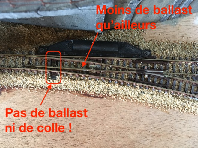

D'accord avec Domi : n'hésite surtout pas à bouger tes aiguilles à la main chaque fois que tu passes à côté de ton réseau tant que la colle n'est pas sèche ! :cool:
Il m'est aussi arrivé de devoir enlever un excédent de colle venu se glisser entre les parties mobiles des aiguilles et les rails fixes : d'abord en en "aspirant" un maximum avec un morceau de Sopalin ou un coton tige bien sec puis en utilisant un pinceau gavé d'eau pour finir le travail. Le tout, c'est de ne pas stresser et de rester zen ;) (en N, c'est déjà pas évident, alors qu'est-ce que ça doit être en Z comme pour Domi !!!)
Sinon, perso, zéro ballast et colle sur la traverse mobile, et moins de ballast entre les traverses de l'aiguille que sur le reste du réseau, quitte à y revenir dans un second temps :
Et puis comme toujours... ben il faut oser se lancer et on prends le coup de main au fur et à mesure... et on tremble de moins en moins => bon courage à toi ! :coucou:

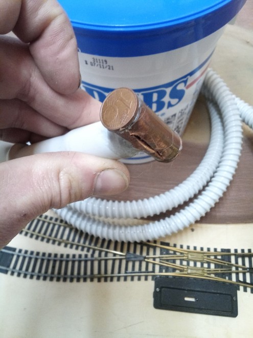

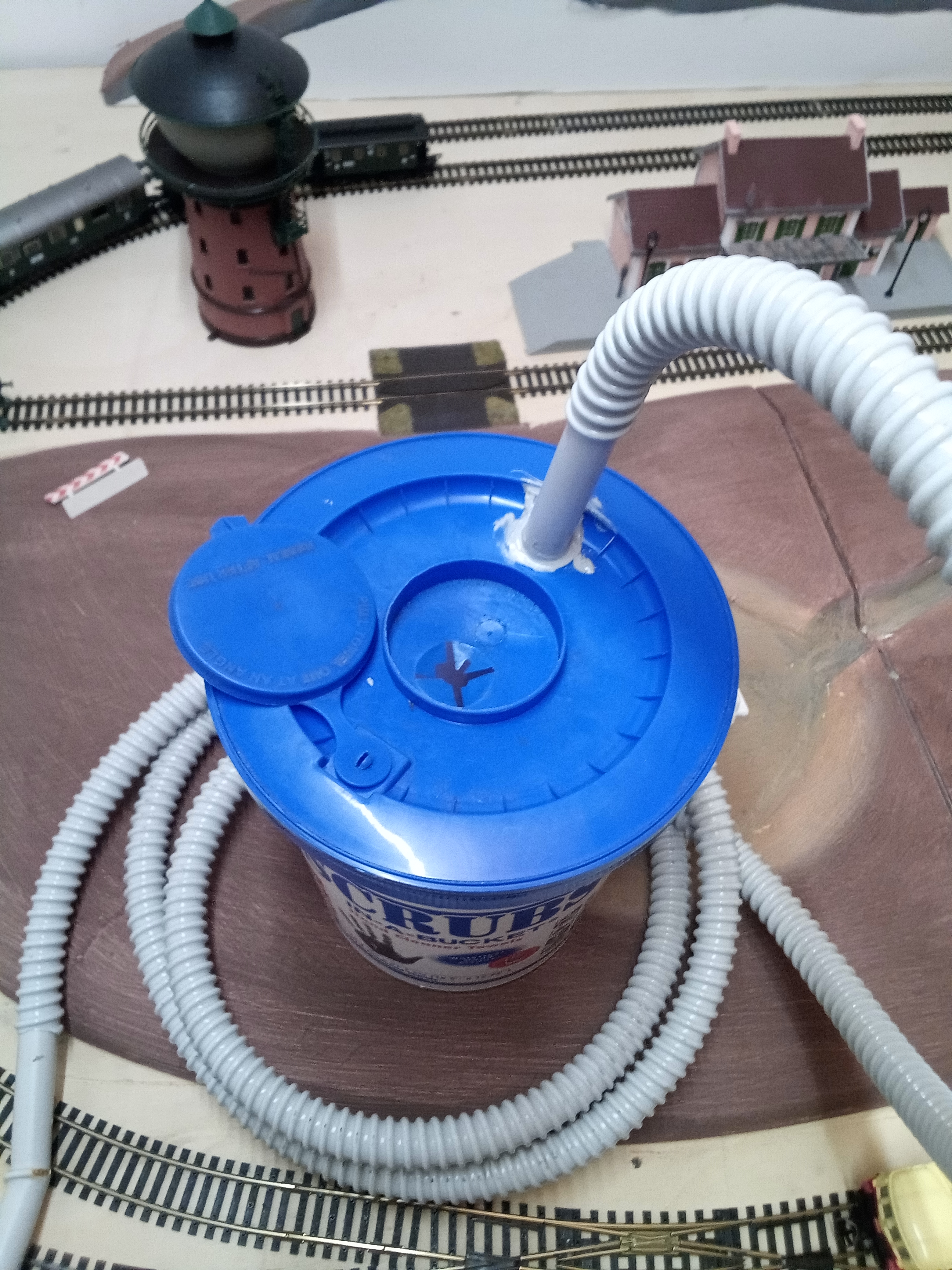

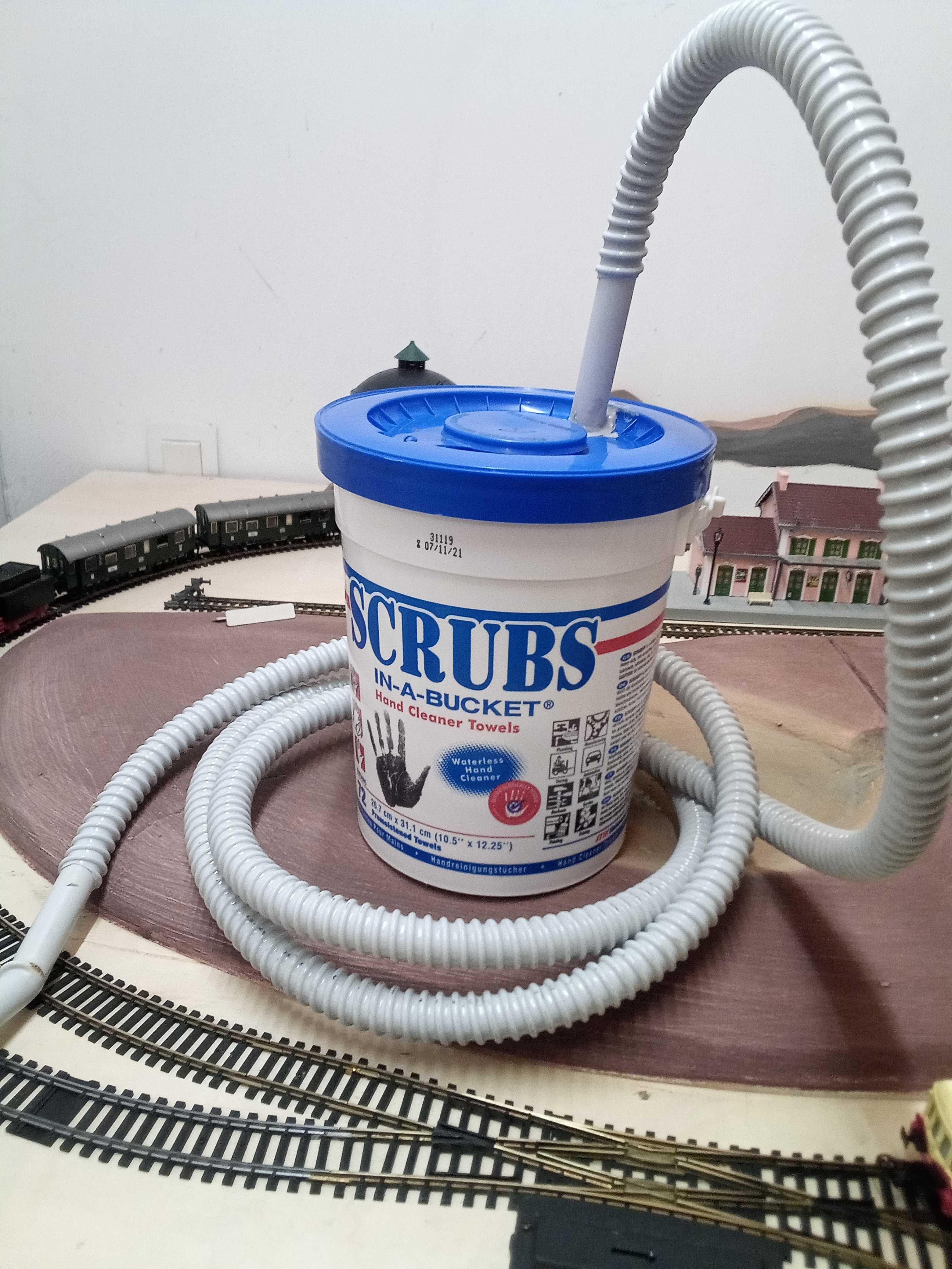

Pour travailler plus facilement et confortablement, je me suis moi aussi fabriquer mon aspi a ballast.
Toujours fidèle a moi même, en mode recup'.
Un pot de lingettes mécanique vide, un vieux té en cuivre retrouver au fond d'un tiroir, une gaine électrique souple récup, et une gaine PVC rigide trouvé au taf, et voilà !!!
Petite touche bling bling !!! :D
Il me reste a trouvé la bonne source d'aspiration et le tour sera jouer

Re: Ballast aiguillages
Messagepar JFCP43
29 Avr 2020, 12:19
J'adore la touche bling-bling :mdr: => bravo :cool: !
