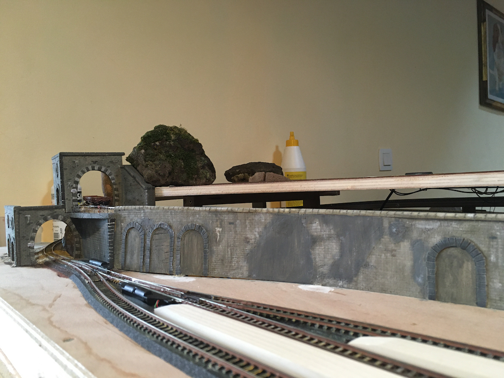

Mes entrées de tunnel en bois me plaisant bien (et le confinement me laissant du temps ;) ), je décide de poursuivre avec la même technique le long mur de soutènement (en courbe !) qui prolonge mon tunnel d'en bas.

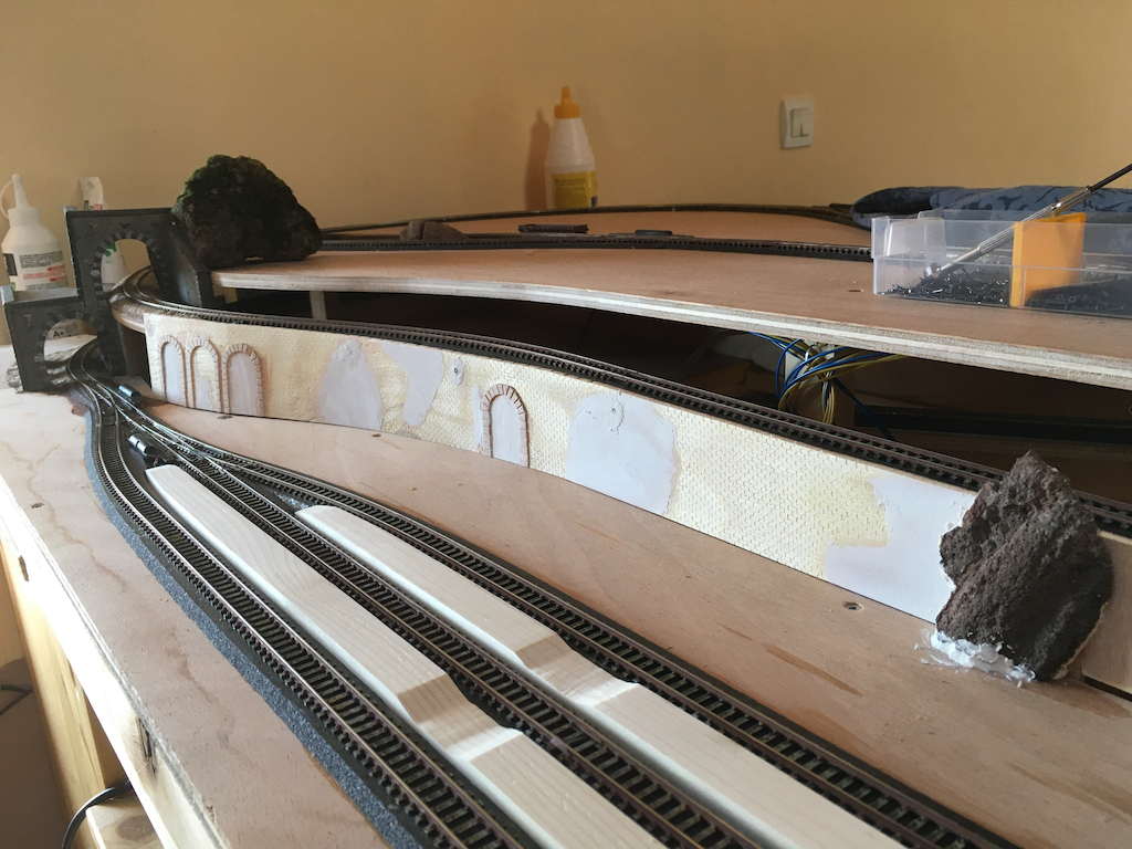

Dans un morceau de CP de 5mm d'épaisseur, je commence par scier des rainures de 3mm de profondeur sur la face arrière pour rendre le bois flexible : j'utilise pour cela une scie circulaire plongeante guidée sur un rail (pas de photo, dommage...)
Puis je grave la face avant :

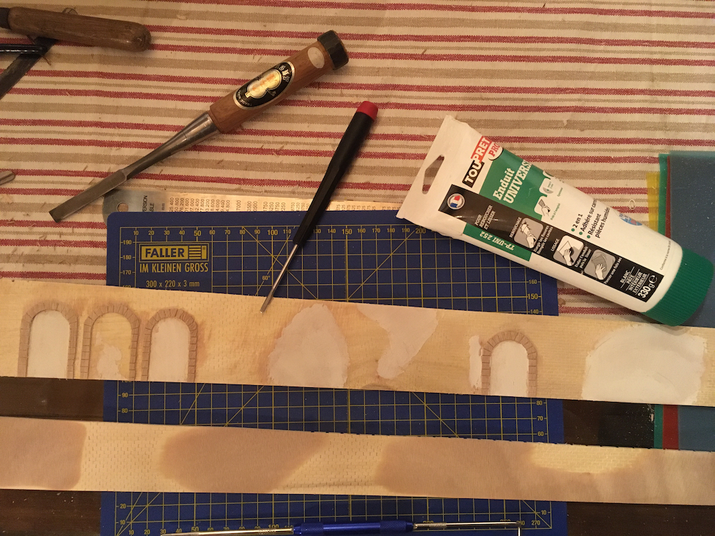

- d'abord des arcades entourées de pierres à la défonceuse, comme pour mes entrées de tunnels,
- puis, comme la surface est assez longue à traiter, je dégage des zones de façon un peu aléatoire juste avec une ponceuse, zones ensuite gravées de pierres d'environ 1 x 2mm avec un petit tournevis affuté !
- enfin, je dépose de l'enduit de rebouchage sur certaines zones pour simuler des surfaces d'enduit / ciment :
Je mets le tout en place avec de petites vis, et pour cacher le raccord entre les deux bouts de mon mur, j'y colle un morceau de pierre coupé à la meuleuse :

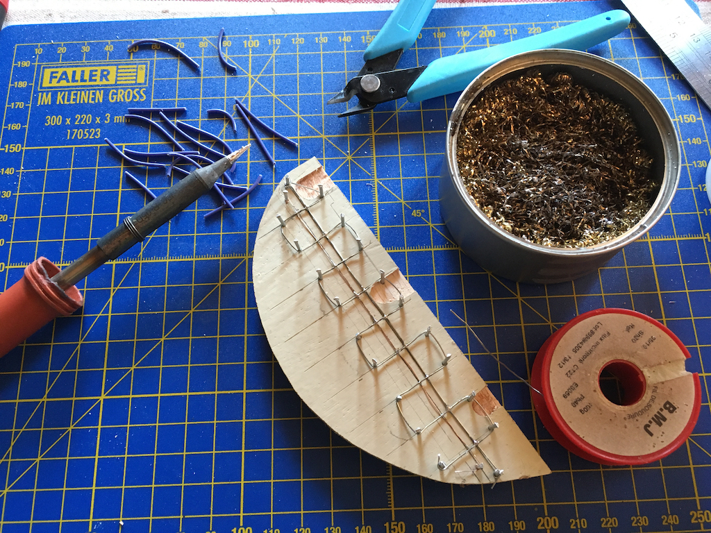

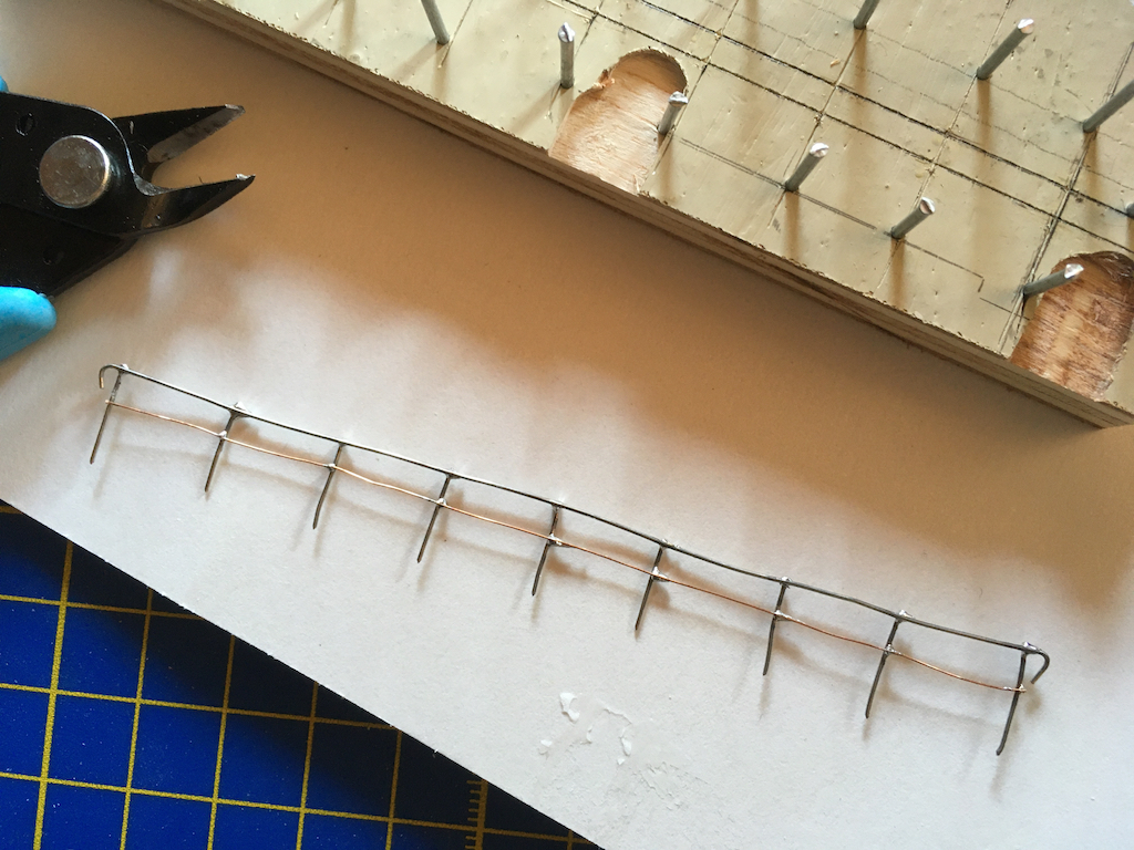

Je crée un gabarit avec une succession de clous plantés dans une chute de CP, puis j'y fixe du fil de cuivre de 0,5mm pour les parties principales, et de 0,2mm (fil issu d'un câble électrique multibrins) pour les secondaires, et je soude le tout à l'étain :
Avec une pince fine, je sépare enfin ma rambarde... bon, soyons réaliste, c'est loin d'être une réussite : soudures grossières (pas de flux adéquat) et fils trop souples... il faudrait des fils de laiton bien droits, mais j'essaie de m'en sortir avec ce que j'ai... ça fait aussi partir du plaisir ! :D :

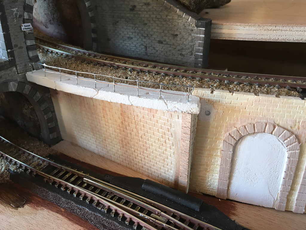

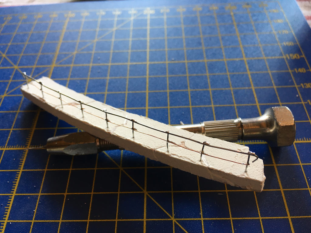

La rambarde est fixée sur son support : un bout de CP coupé en courbe, enduit pour simuler du ciment et percé manuellement avec un foret de 0,5mm pour recevoir les "pieds" de la rambarde :
L'ensemble est mis en place... bon, c'est pas si pire pour le débutant que je suis ;) ! :

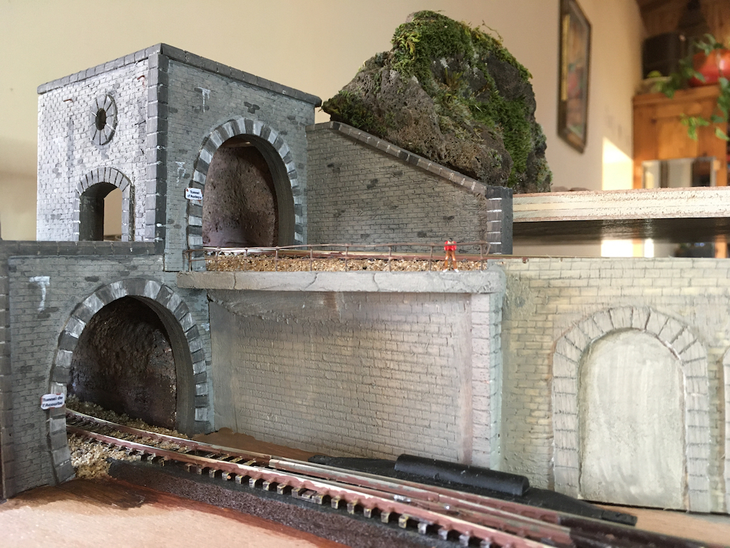

Début de peinture : rouille pour la rambarde (pas si judicieux...) et gris + un peu de jaune pour le mur :
Seconde couche plus grise et ajout de petits détails de ci de là ! :

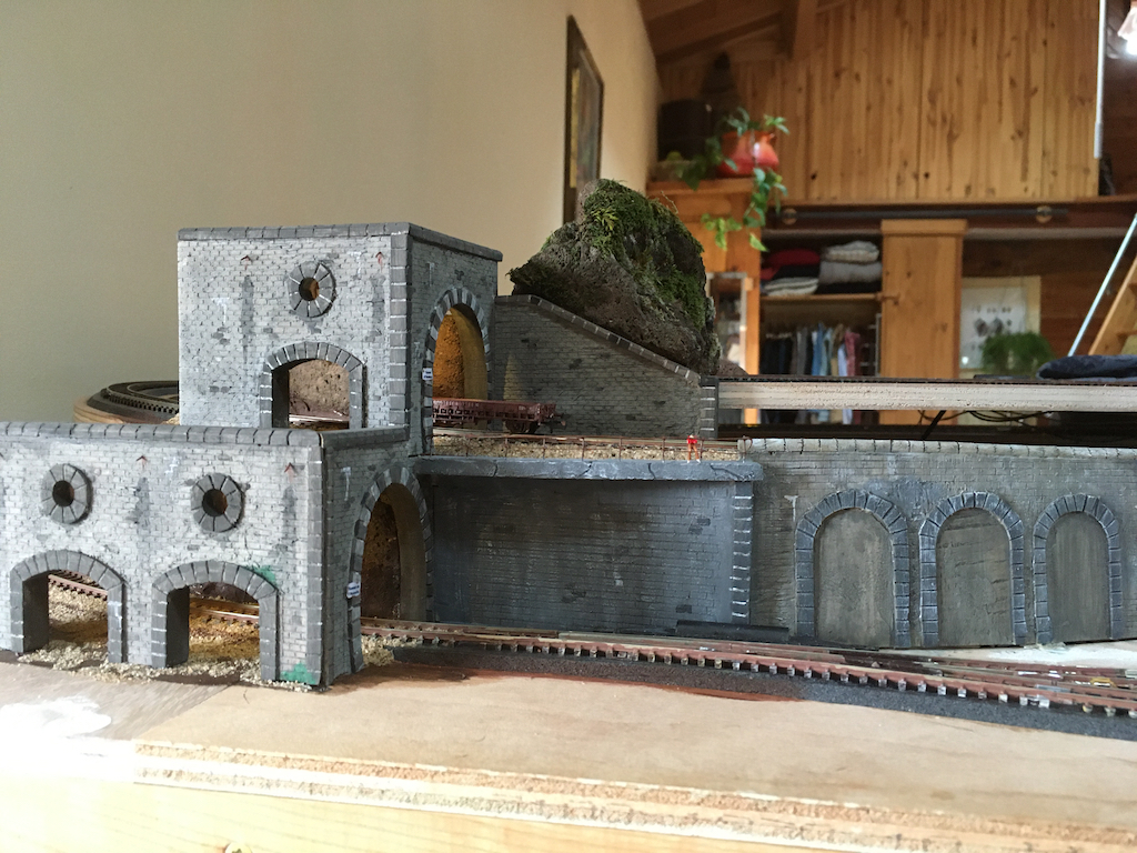

Et une vue d'un peu plus loin, mais ce n'est pas facile de faire une belle photo de l'ensemble tellement plus long que haut ! :
Voilà, ce n'est pas du grand art, mais je me suis encore bien fait plaisir et ça ne rend pas si mal, du moins à mes yeux de néophyte :cool: !

Tu descends exprès la première couche de bois parce que celle d'en dessous est plus facile a travailler ?

Pour Ptitluc, oui, la première couche de CP est assez dure : je la conserve donc pour éventuellement représenter des pierres en premier plan, mais le fait d'enlever cette couche d'environ 1mm permet d'accéder au cœur du CP qui est plus claire visuellement, et surtout beaucoup plus tendre et facile à graver si besoin. J'ai découvert cela par hasard lors de la réalisation de mes entrées de tunnels, et j'essaie donc maintenant de me servir de cette particularité !
Évidemment, du balsa serait sans doute encore plus facile à travailler, et pas besoin de le rainurer au dos pour qu'il suive une courbe, mais j'essaie vraiment de faire "avec ce que j'ai" : c'est une pratique générale pour moi, un peu contrainte subie, soyons honnête ;) , mais finalement aussi un bon moyen de faire travailler mon imagination ! :D
