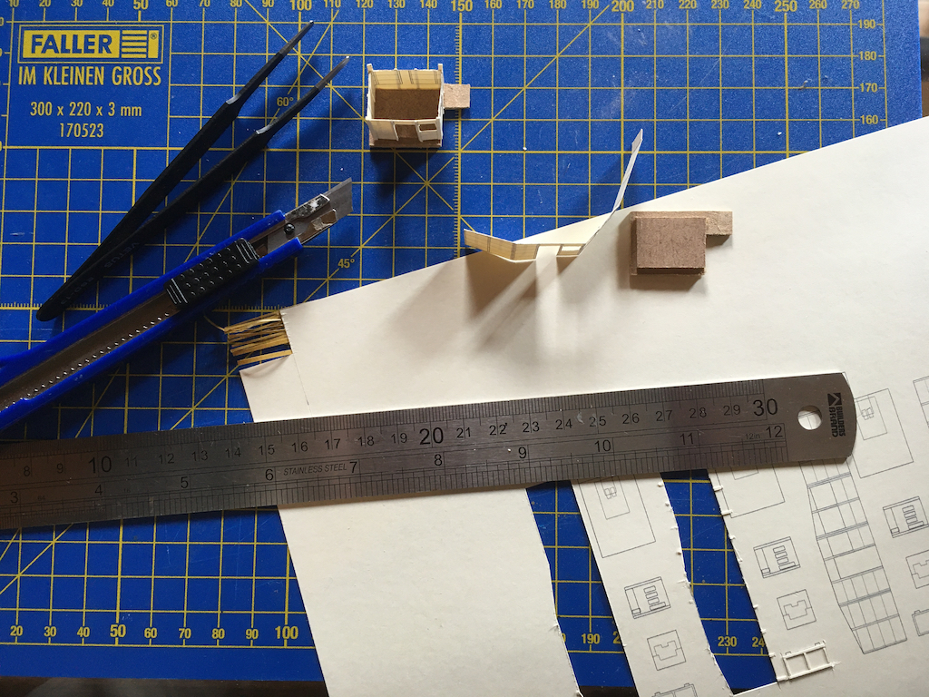

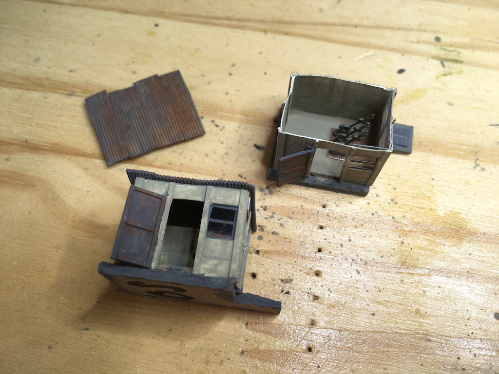

Dernière petite réalisation : des cabines d'aiguillage, en suivant une idée vue sur un vieux LR (n°830).

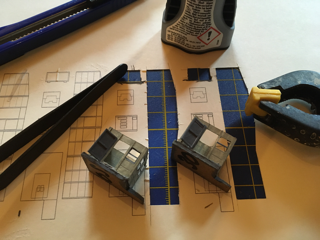

Cette fois, vue la petitesse de la taille, j'imprime le patron (vite fait avec SketchUp) sur du papier de 160g.
Les poteaux en béton sont simulés par ajouts de fines bandes du même papier, mises en place avec du scotch double-faces : on voit la découpe de ces bandes dans le coin à gauche du papier.
La base, quant à elle, est usinée à la défonceuse dans du MDF de 3mm :

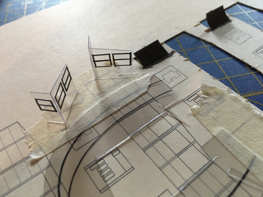

Pour les vitrage, toujours pareil = fines bandes d'étiquette autocollante préalablement peinte collées sur une feuille de plastique transparente :
Petit coup de peinture et mise en place des portes :

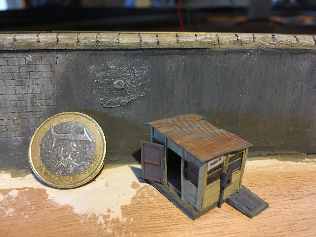

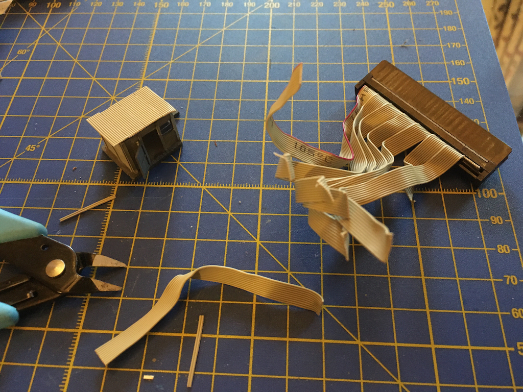

Pour le toit... j'ai cherché longtemps, et finalement, de petits bouts d'une vieille nappe IDE d'ordinateur vont parfaitement :D :
Ca commence à prendre forme avec un peu de peinture / patine ! :
Le toit reste amovible... au cas où j'ai le courage d'y intégrer une led CMS ??? :siffle:

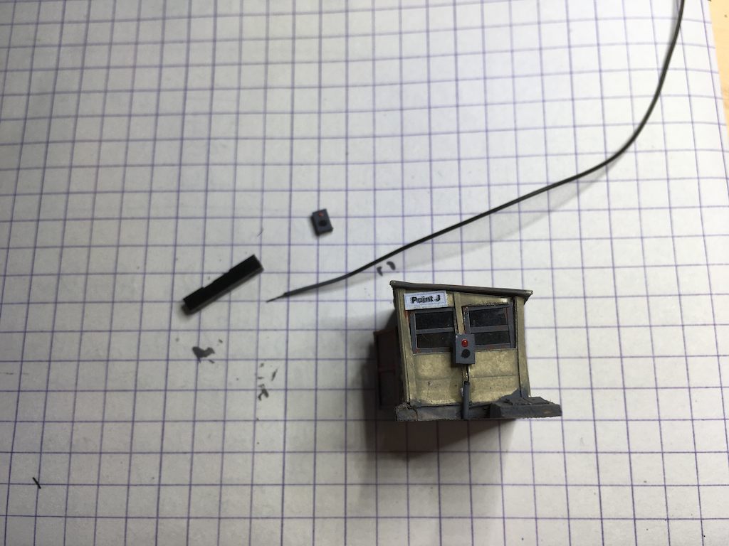

Et je complète l'intérieur avec des leviers à crans achetés sur la boutique LR, collés sur un platelage issu d'une grille en laiton Décapod :
Puis j'ajoute le "nom" de la cabine et le boîtier ATR à l'extérieur :

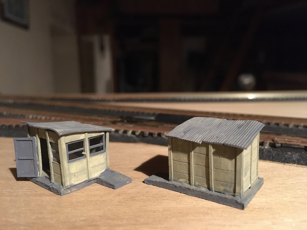

Et voilou !!! Avec la pièce de 1 euro pour se rendre compte de l'échelle ;) :
Franchement, j'ai démarré cette idée en lisant le vieux LR, mais quand j'ai commencé à imprimer le plan de la chose et me rendre compte de la "minusculité" que cela représentait... j'ai failli renoncer :roll: ...
Mais finalement, c'est trop mignon :cool: !
(cela dit, il manque tout les instruments de commandes dans les cabines...)
Bon, par contre... ben je suis plutôt embêté avec ces deux petites cabines... car je ne vois absolument pas comment les placer sur mon réseau pour que ce soit "réaliste"... => si vous pouviez éclairer ma lanterne, j'en serais ravi :D !
En particulier :
- comment placer la cabine par rapport à la voie : perpendiculairement, avec le boîtier ATR et la trappe le long des voies ? ou avec plutôt la porte le long des rails ???
- et puisque ces cabines commandent plusieurs aiguilles (2 et 3 dans mon cas), dois-je les mettre plutôt entre les aiguilles ou plutôt à l'extérieur du réseau d'aiguilles ?
- et puis, mes cabines paraissent bien basses par rapport à la voie avec son support en mousse et son ballast => les réhausser un peu... beaucoup ?
- enfin... je commence à regretter d'avoir laisser mes aiguilles avec leurs électro-aimants "jouet" bien visibles sur le dessus de mon réseau (mais je ne pense pas changer) => j'imagine qu'ils sont incompatibles en fait avec ces cabines d'aiguillage ? Puis-je quand même essayer de simuler une tringlerie... allant des cabines jusqu'à eux ?
Bref, je ne cherche pas à être "parfaitement juste", mais si vous avez quelques idées pour ne pas non plus paraître complètement ignare en la matière... je suis preneur ! :ange:

Le toit avec le bande IDE d'un ancien PC. . .
Une splendide idée.
Je le prends en compte pour mon reseau
Je vous remercie

En fait, souvent, pour faire des tôles, on forme un morceau de papier d'aluminium sur une nappe de câbles électriques ou informatique.
Mais si ça marche bien pour du H0 ou plus gros, pour du N, le papier alu est tellement fin / fragile que j'ai préféré carrément utiliser la nappe IDE... et ça marche vraiment très bien :cool: !
A défaut de "pétrole", il faut avoir des idées ! ;)

je n'ai jamais observé ce type de cabanon... :shock:
je suppose que le magazine en question a dû aborder le sujet... :siffle:
pour les aiguilles, je voyais plus les postes, la manoeuvre à pied d'oeuvre, les damc....
pour la tringlerie, il existe des 'équerres de renvoi d'angle permettant aux barres de cheminer partout : le long des pistes et dans les entrevoies...
A voir le LR 759 pour ce sujet de tringlerie

Promis, je n'ai rien inventé ;)
Voici la page de LR montrant la vraie cabine ayant servi de modèle :
Donc, en fait, je peux les placer un peu n'importe où ? Même s'il paraît logique qu'une des faces vitrées soit en regard de la voie !

on voit bien les tringleries sur les photos, donc cela laisse de la latitude pour le positionnement... ;)
je penche aussi pour l'orientation des vitres, et donc du bâtiment conformément à la photo centrale..
