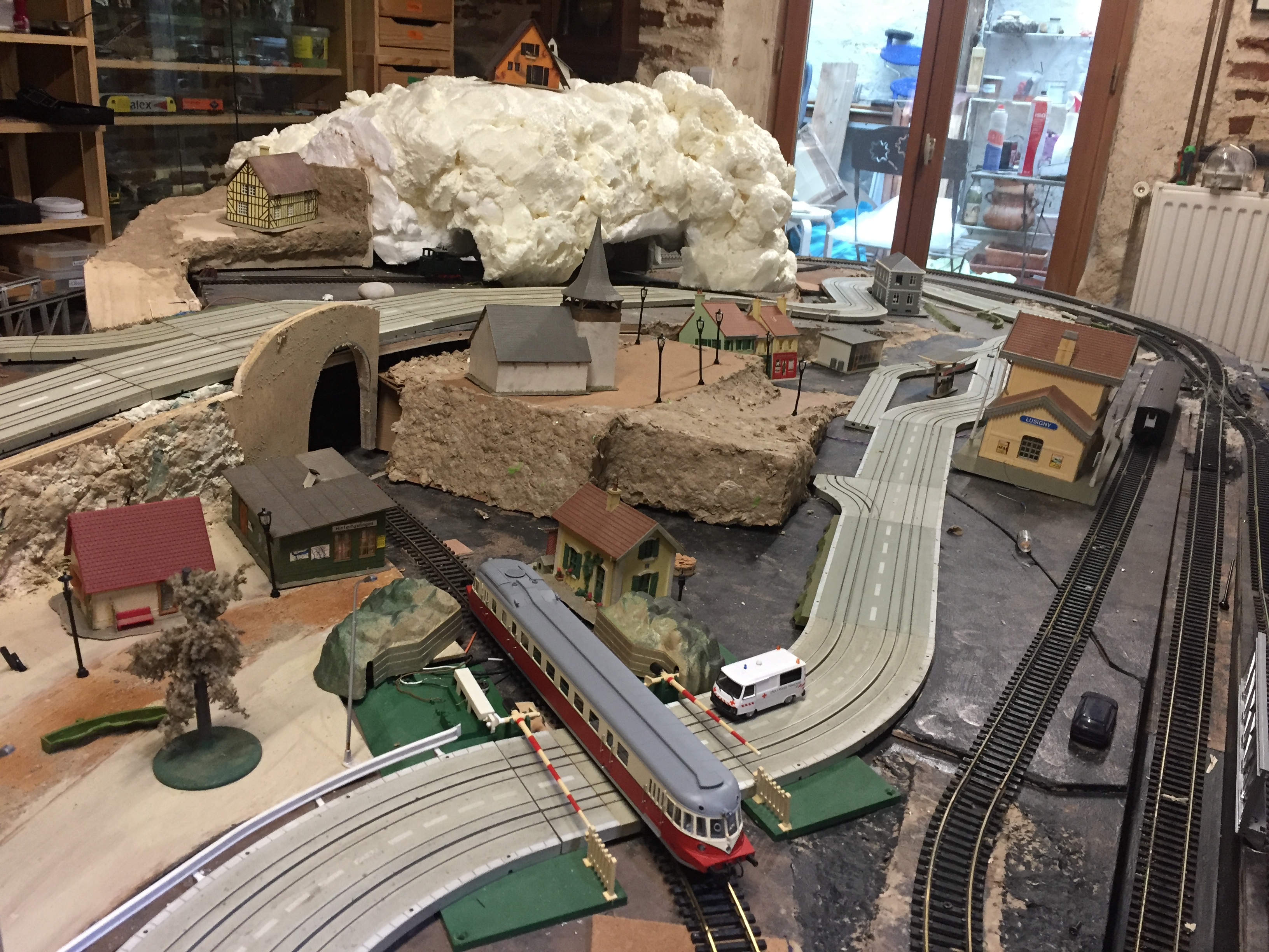

J’ai fabriqué une montagne en mousse
J’hésite à terminer en plâtre ou en pâte à papier.
Qu’en pensez-vous ?7

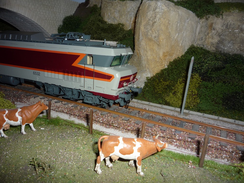

une ch'tite photo avec des rochers réalisés avec les matériaux décrits ci-dessus...
utilisation de papier alu, gouache + terres à décor + encre de chine
une méthode parmi tant d'autres....

Tu les as trouvé ou les vaches? Si tu ne veux pas faire de pub, tu peux me l’indiquer en MP
PhPoitou
phpoitou
Messages: 159
Enregistré le: 09 Sep 2015, 06:04
Re: Montagne en mousse
Messagepar cc6532+891
08 Mai 2020, 20:31
ce sont des preiser (en échelle O)
les modèles ho se trouvent assez facilement en bourse d'échange..

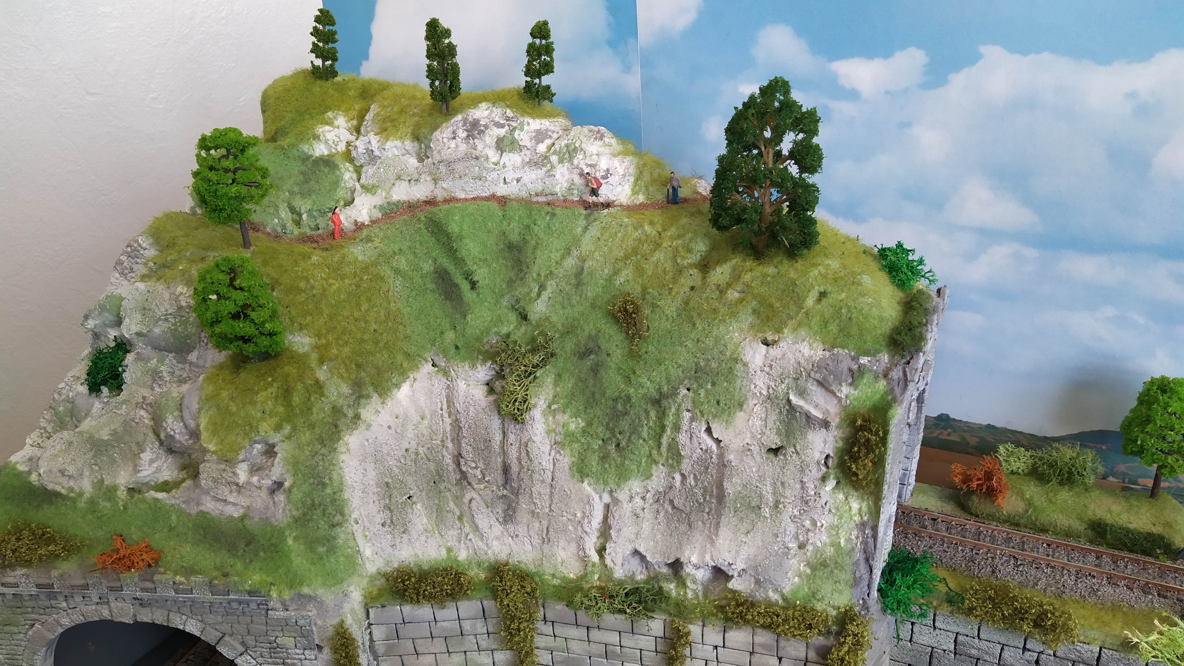

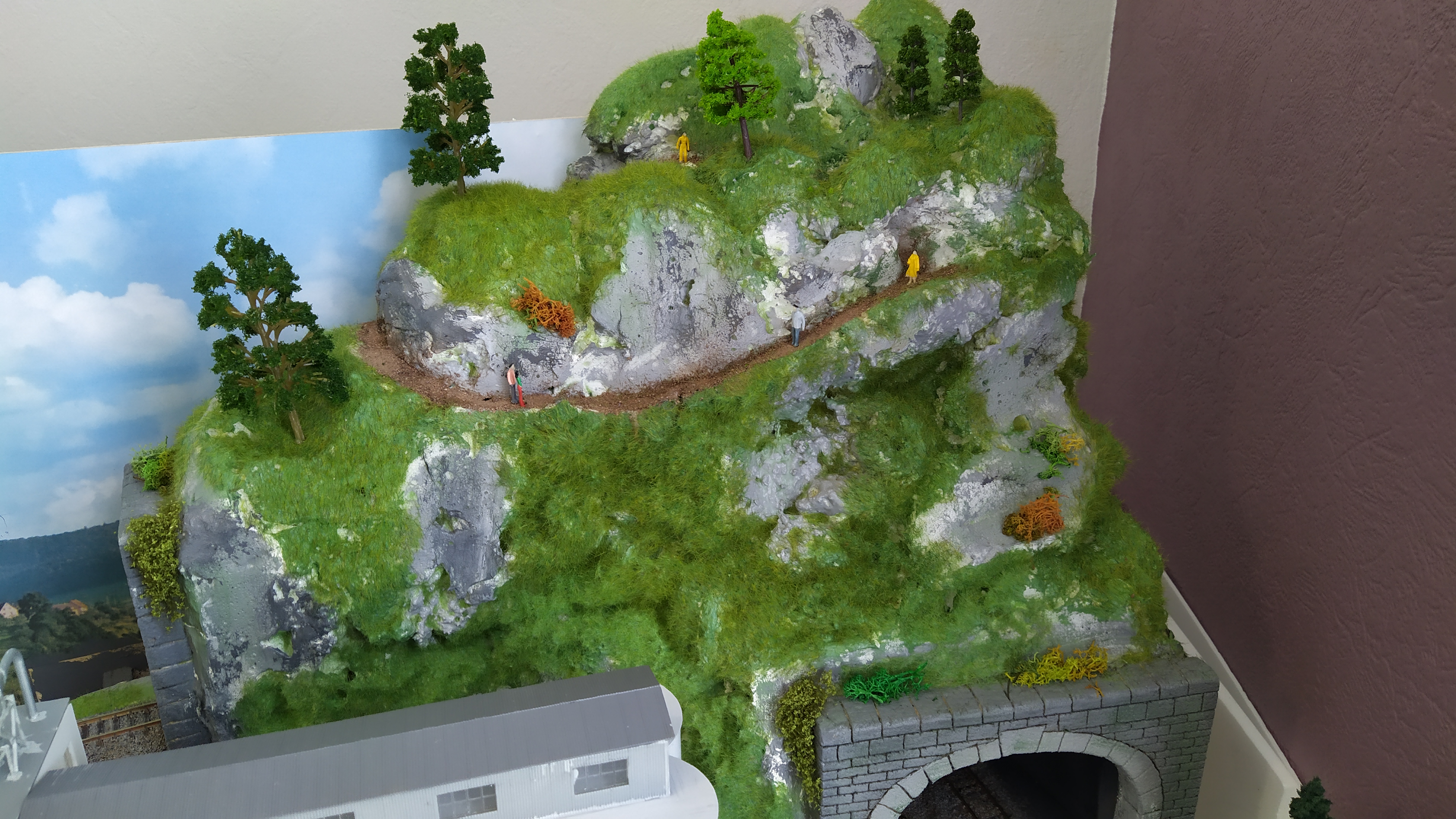

J'utilise cette technique très pratique :)
Pour les petits reliefs, j'utilise des plaques de polystyrène extrudé, très légères, qui se travaillent facilement sans mettre des billes partout comme l'expansé ;)
Pour les collines ou montagnes, comme ci-dessous, j'utilise de la mousse expansive en bombe (un peu d'acétone permet de nettoyer la canule pour les futures utilisations de la bombe). Je bâtis une ossature en bois sur laquelle je fixe un grillage et j'expanse la mousse. Je taille grossièrement celle-ci à l'aide d'une scie ou d'un couteau cranté, et je fais les finitions à la râpe à bois puis au papier abrasif pour les détails.
J'exploite librement la structure obtenue, souvent imprévisible, après expansion (rochers arrondis, failles, …)
