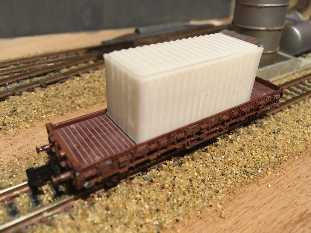

Voici donc un petit container imprimé hier : le niveau de détails est impressionnant et très adapté au N, je suis ravi :coeur1: !
=> je commence à bien maîtriser Chitubox, le soft permettant de préparer les fichiers pour impression et j'ai donc préparé plusieurs autres tests : feux routiers, lampadaires, fûts, huisseries... à suivre ! :lol:

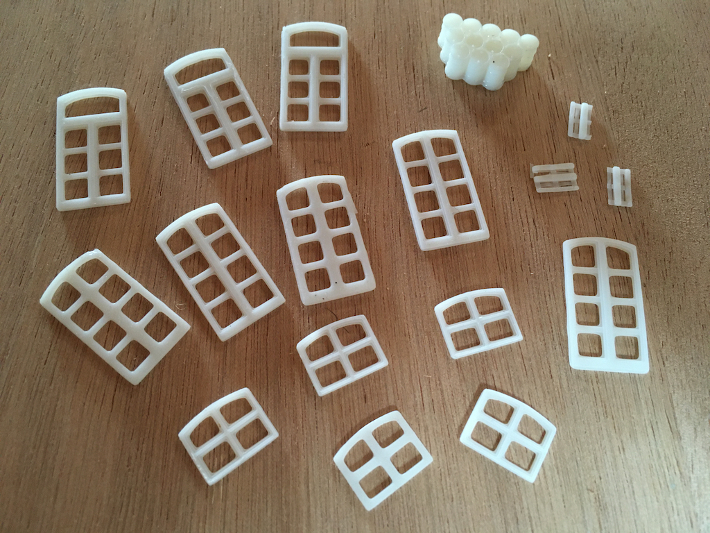

Et même pas besoin d'un Zindows, cette petite imprimante (Eleego Mars) récupère les fichiers à imprimer sur une simple clé Usb, et je génère le "tranchage" des objets STL avec Chitubox, gratuit et fonctionnant sous Zindows, Mac et Linux !
Petits essais supplémentaires avec des huisseries, des fûts et des palettes... bon, pour ces dernières, c'est tellement petit que ça casse au décolage... :
C'est sûr, ça ouvre des possibilités !... va falloir que je bosse le dessin 3D ! ;)

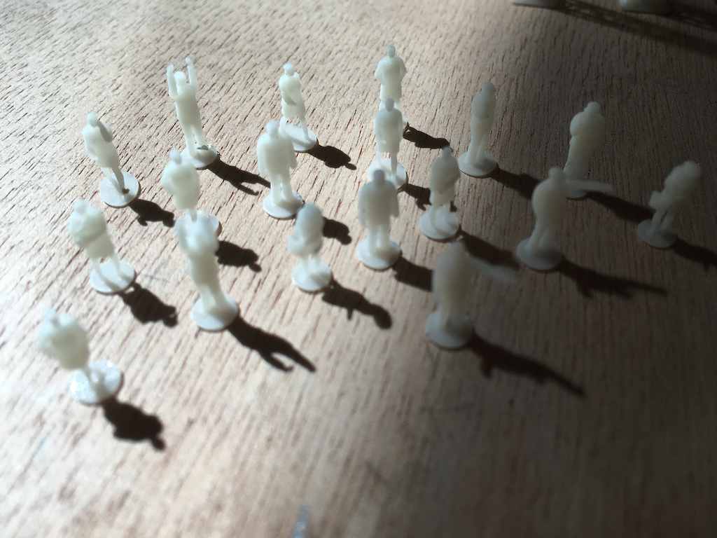

- Des personnages... ce qui fonctionne plutôt pas mal :cool: :

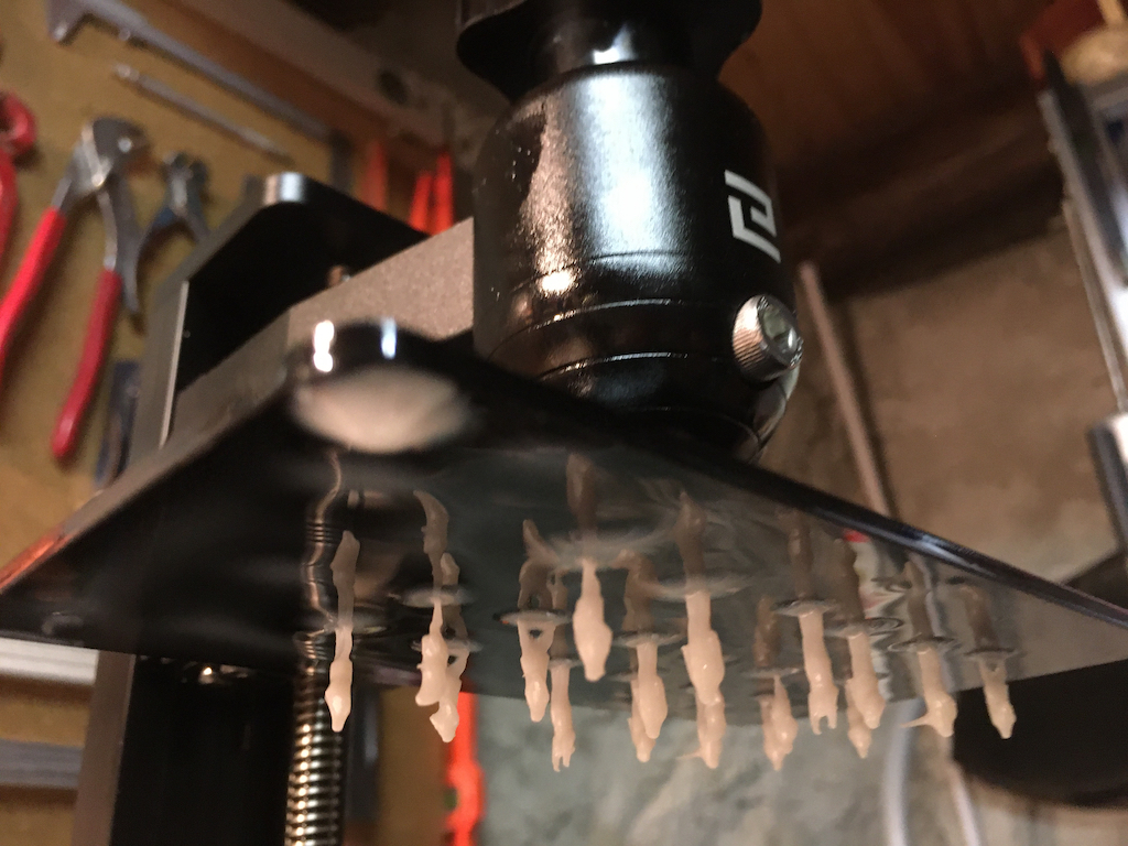

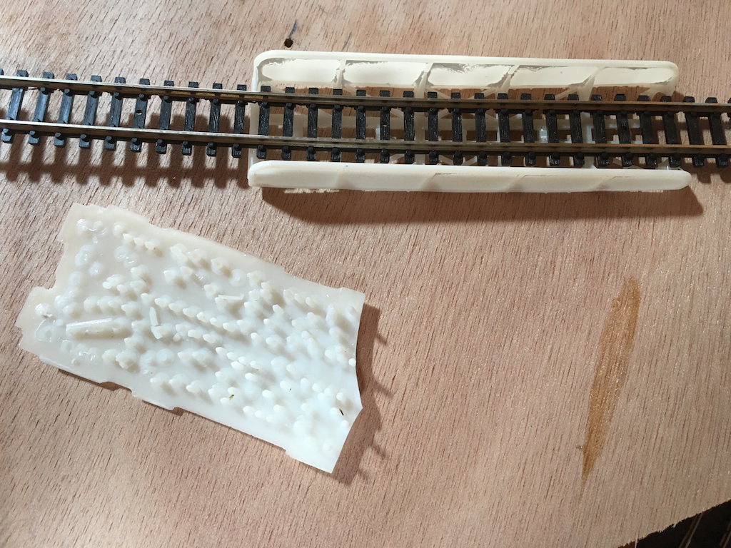

- Là, un semi échec : le tablier d'un pont métallique... avec beaucoup trop de supports pour l'impression, un défaut récurrent de Chitubox... il va falloir s'entraîner pour arriver à quelque chose d'exploitable ! :

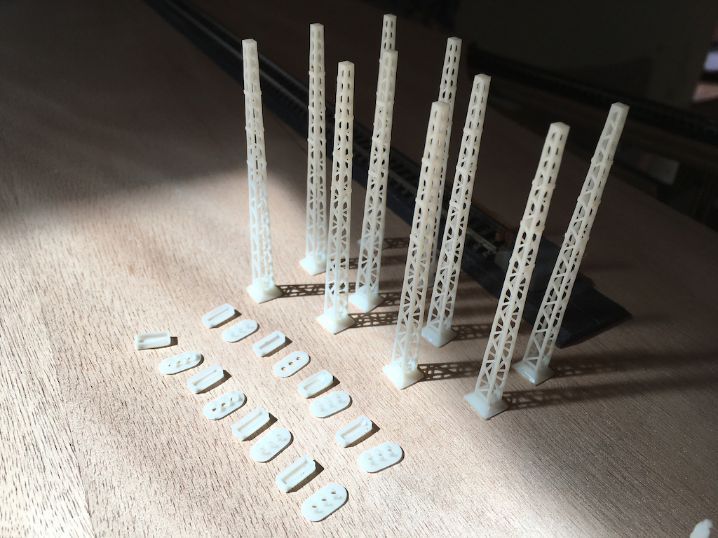

- Et un autre succès (je trouve !) : des boîtiers pour des feux tricolores, et des pylônes métalliques... superbes ! :
Conclusion : pour le N, ce genre d'impression est vraiment intéressante... et si en plus la machine associée vous est gracieusement prêtée par un voisin... ben c'est incontournable (qu'il en soit encore ici remercié !) ! :ange:

Salut JFCP43
JFCP43 a écrit:....
Donc au final, tes personnages font quelle taille (hauteur) ??? Pour bien se rendre compte ....
