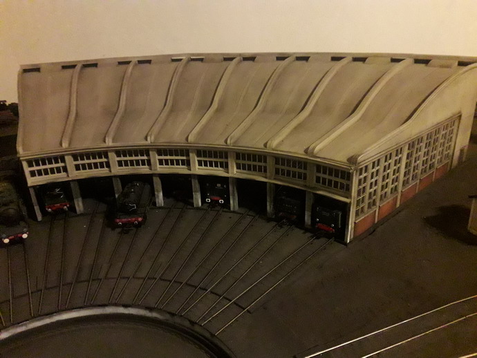

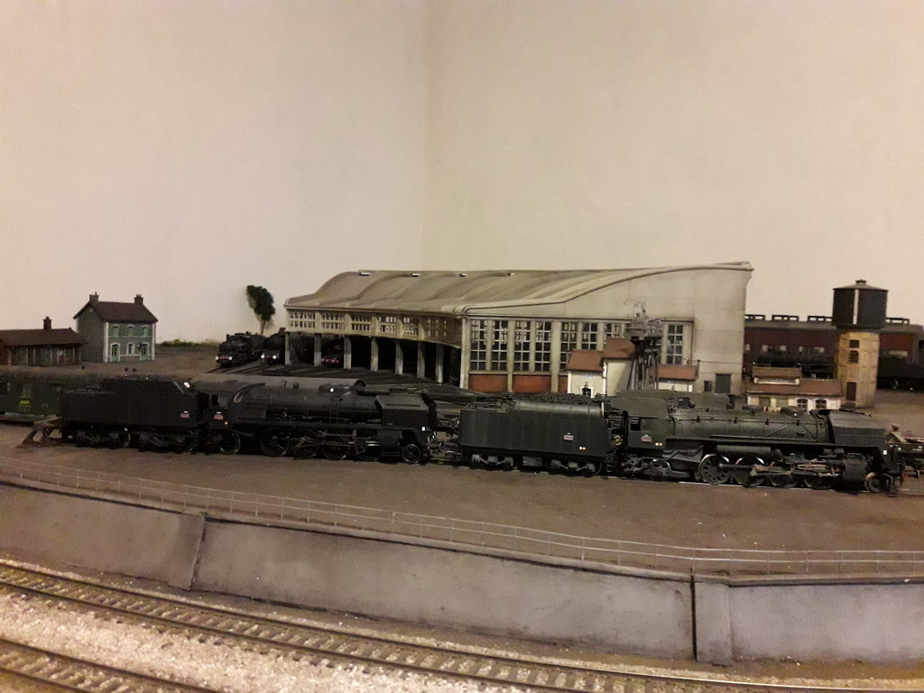

Si on veut conserver la teinte...Une bombe aérosol de vernis mat (Tamya, Humbrol...) . Pour le weithering, de la terre à décor ou de la poudre à teinter pour bâtiment.Ex: Rotonde type P Jouef "nordisée" traitée de cette manière avec de la poudre noir de fumée (les sous-bassements ont été recouverts de briques rouges):
