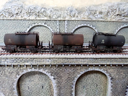

Je suis en train de travailler des patines sur des wagons.
Avec de la peinture à l'aérographe, je ne mets pas de vernis après, et ça me donne des résultats qui me plaisent, même si avoir qc de réaliste qui semble naturel est parfois difficile (mes 5 premiers wagons ont surtout l'air d'avoir été mal peints mais j'ai progressé..)
Je vois par contre sur youtube que des gens utilisent des terres à décor, et qu'ils ne mettent pas de vernis. Je ne comprends pas trop comment c'est possible, le matériel roulant risquant de perdre ses patines à force d'être manipulé ? ca va tenir ?
Faut il mettre un vernis si on utilise ces terres à décors ? merci!

Personnellement je patine les matériels roulants à l'aérographe avec de la peinture type Humbrol mate très diluée et en passes légères. J'attends souvent le séchage d'une couche pour voir l'effet une fois sec avant de continuer. Il m'arrive parfois d'appliquer ici ou là (sur les boîtes d'essieux par exemple) un petit coup de pastel en poudre mais attention : toujours après séchage complet de la peinture. Il m'est arrivé aussi, rarement, de ne patiner qu'au pastel. Dans ce cas, pour permettre l'accrochage de la poudre, je commence par un vernissage complet au vernis mat. Comme précédemment, j'attends le séchage complet et le durcissage avant d 'appliquer la poudre et, en final, je fixe le tout par un léger voile de vernis mat.

d'accord, je note. J'ai pris 3 wagons d'occasion pas cher pour m'entrainer.
sur les batiments en bois/papier je crois que j'aurai pas besoin de vernis, car la texture déjà accroche bien. Sur le plastique ou carton plastifié je sais pas, je vais tester. vais tester pastel gras, terre à décor et pastel sec
