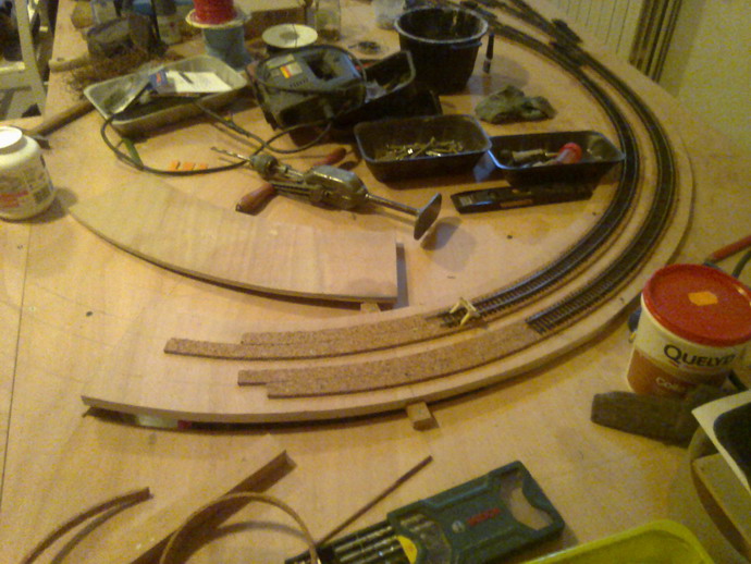

J'en fabriquais moi-même avec des vieux bouchons moulus dans un moulin à café et tamisé.

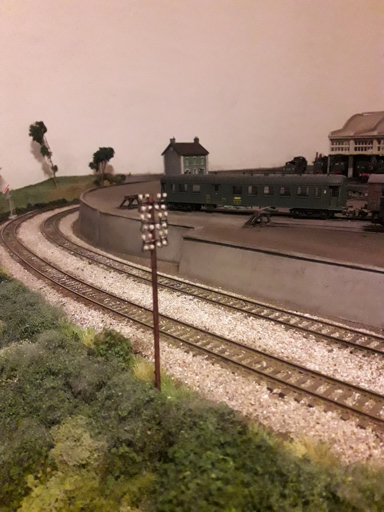

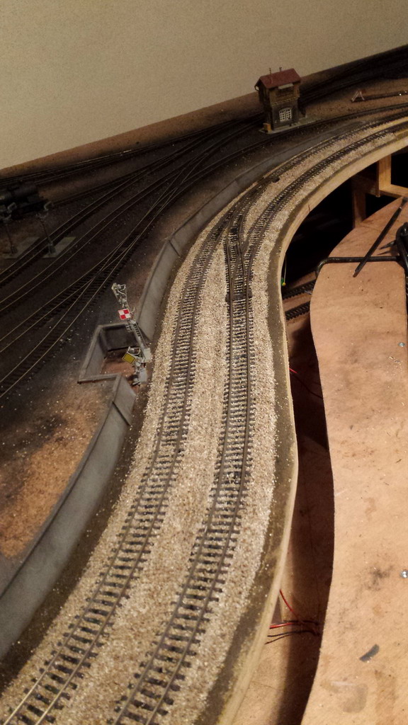

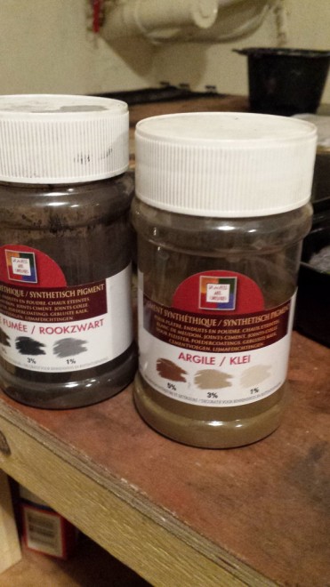

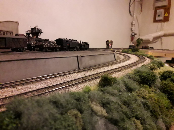

On trouve du liège en rouleau pas trop cher chez "bricocasto" ép.3mm. Découpe au cutter en bandes de 20 mmm collé à la colle pour liège puis ballast en cailloux (ARA production pour moi) après pose de la voie à la colle blanche maintenue par des punaises. Colle pour ballast colle blanche diluée à 50% et gouttes de liquide vaisselle.
Peinture des flancs de rail avant ballastage
Puis patine du ballast avec de la terre à décor ( poudre colorante pour maçonnerie)
Comparaison avec la voie 2 à Brunoy:

- pour la patine du ballast, vous le mélanger à quelques terres à décor c’est cela ?

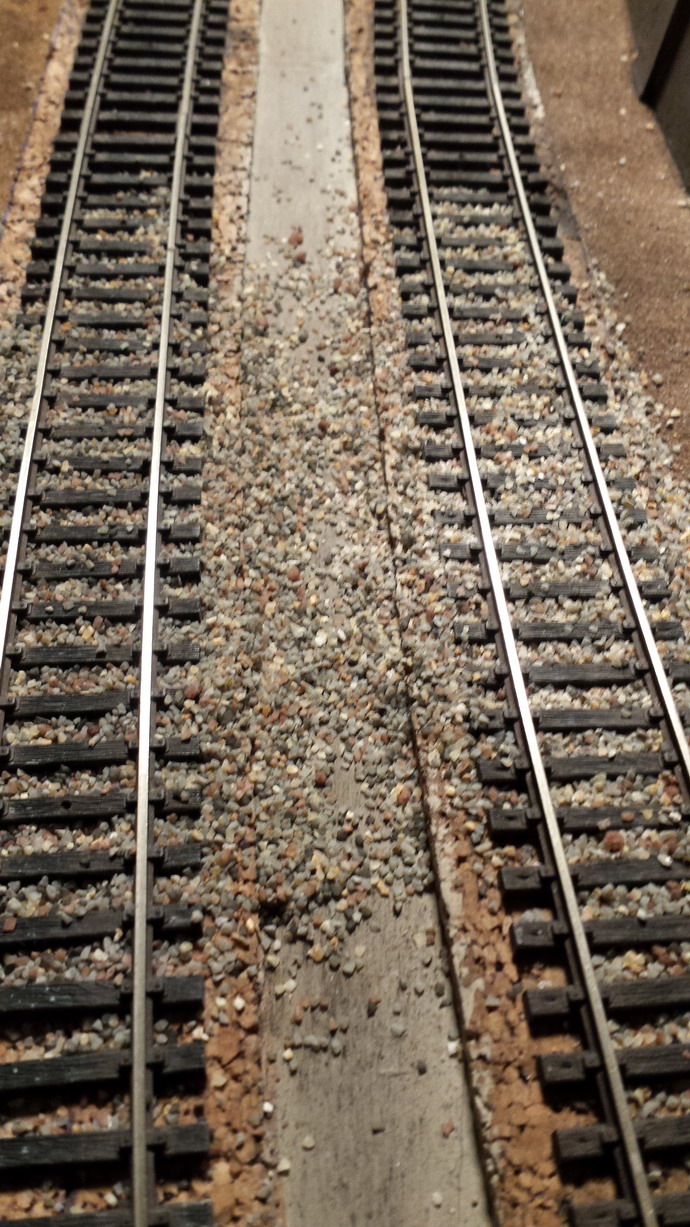

150m de voie ont été posés avec 2 rouleaux de liège
J'ai fait le choix de ne pas biseauter par simplification. Le biseau est créé à la pose du ballast en modelant en biais avec un couteau de peintre. La colle avec le produit mouillant ne doit pas déranger . Pour des voies à fort traffic la teinte est rouille presque noir . Si cela déborde sur les traverses c'est réaliste . La voie est collée à la colle blanche pour le bois et fixée provisoirement avec des punaises de bureau
La patine est passée à sec après ballastage avec un pinceau pour aquarelle trempé dans la poudre sur chaque file de rail. On termine en essuyant le dessus du rail avec un chiffon fin
Les aiguillages sont fixés avec des pointes en laiton
Les pistes sont faites avec du sable tamisé avec une passoire de cuisine . Le sable est contenu dans un récipient fermé que l'on secoue avec de la poudre colorante
Les pistes sont effectuées avant le ballast
La pose est la même que celle d'un flocage. Bien attendre le séchage après chaque phase

je conseille de biseauter le liège (soit au cutter, soit à la cale à poncer suivant le grain).
ça me permet de mettre de la colle à bois sur les cotés avant de ballaster ceux-ci, puis ballaster l'intérieur de la voie puis d'appliquer le célèbre liquide.
