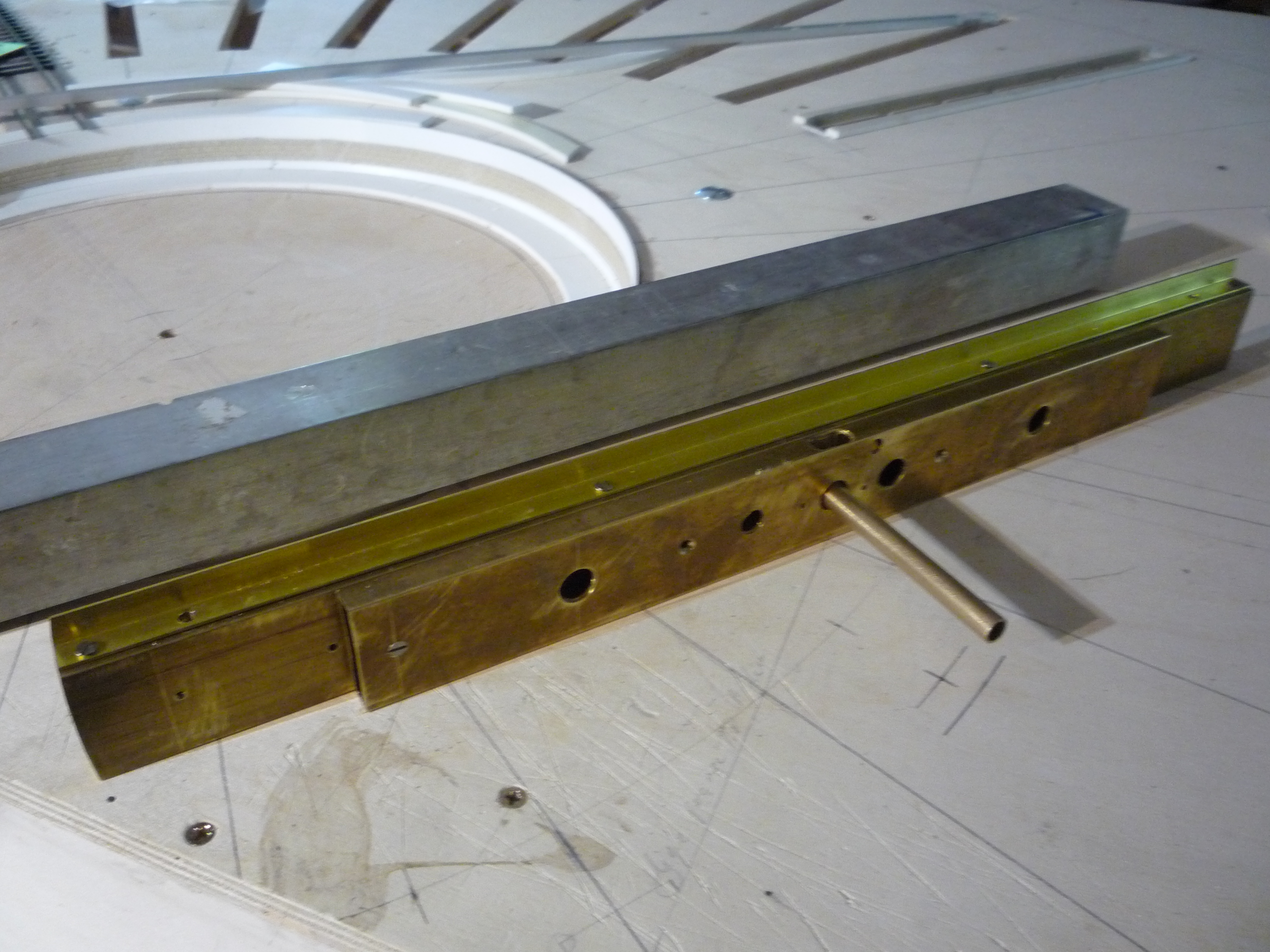

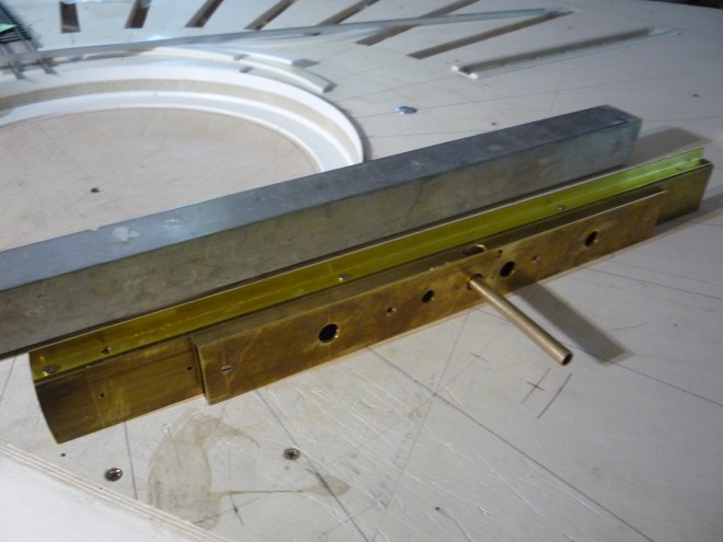

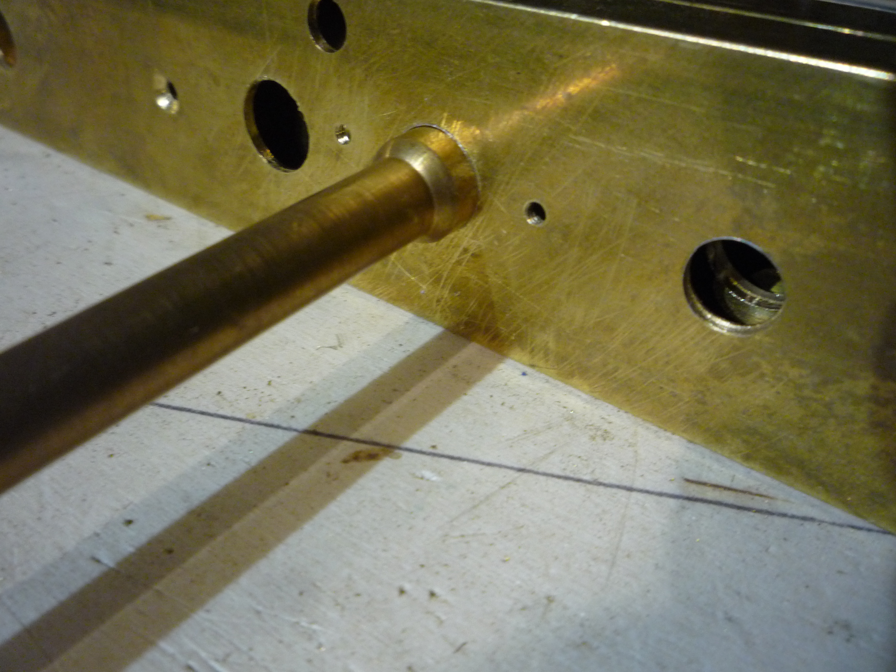

11 Sep 2021, 19:03
reprise du modélisme :cool:
poursuite des travaux sur la poutre : perçages, adjonction d'un support du platelage, et installation du pivot.
si ces étapes semblaient aisées pour l'auteur de l'article, tout n'a pas été aussi simple :siffle:
mais pas de défaut ou problème à ce stade, notamment au niveau de l'équerrage du pivot.
A suivre....

Messagepar cc6532+891
11 Sep 2021, 23:50
re,
merci pour le com, Tarmot17 :cool:
je n'avais jamais travaillé autant de pièces massives.
mais cela se passe pas trop mal.
on verra par la suite pour les soudures des pièces importantes, pour l'instant, tout est encore démontable.
A suivre....

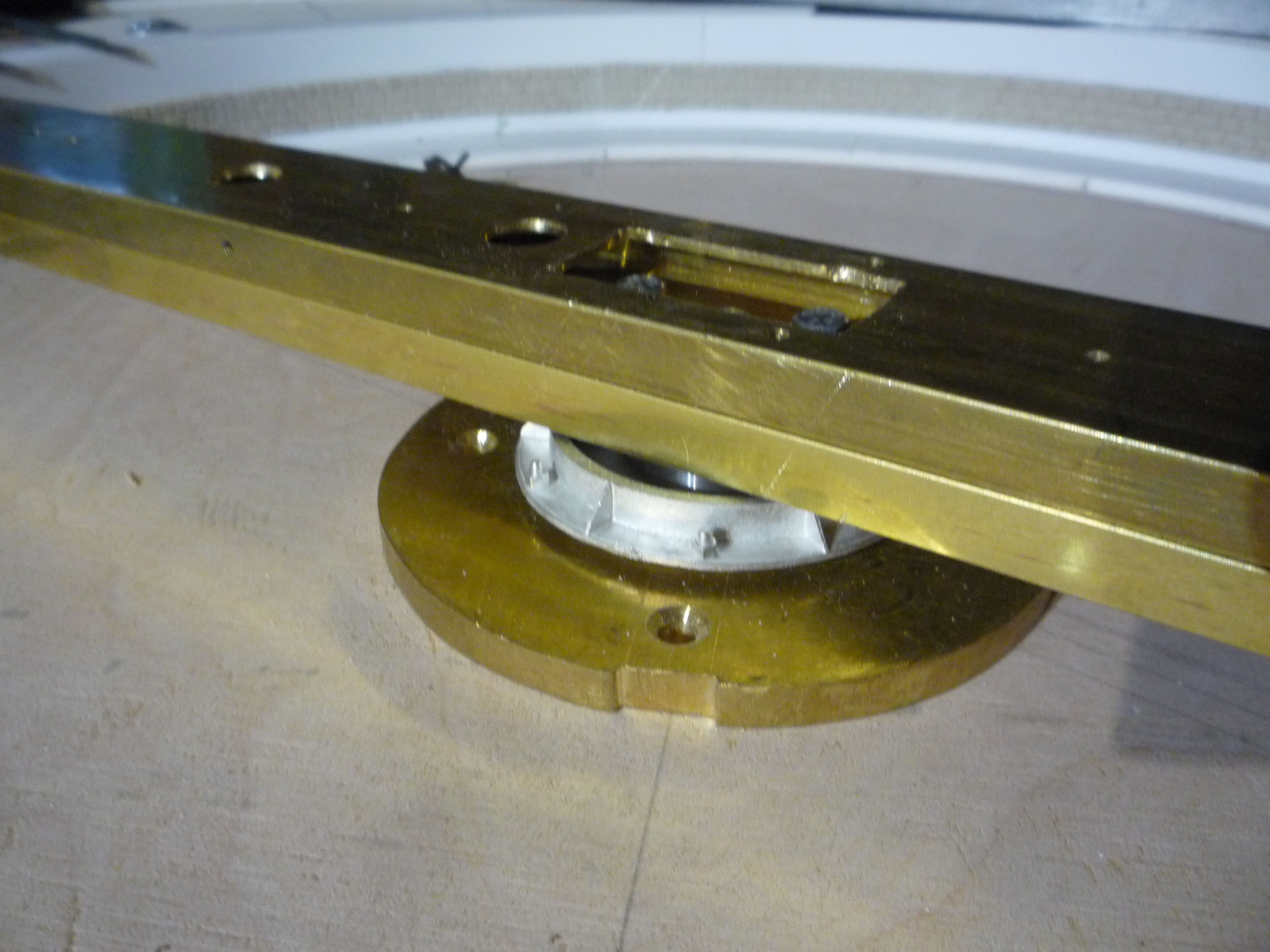

12 Sep 2021, 21:42
le montage du pivot me chagrinait un peu...
j'avais placé la platine sur le profilé rectangle, alors que M AUDIGUE l'avait encastrée.
mon 1er montage compliquait aussi le passage des cables pour les diverses alimentations.
donc décision de reprendre la solution de l'auteur, ce qui élimine aussi l'espace qui était visible sur la 1ére photo au niveau du profilé inférieur.
25 Sep 2021, 19:31

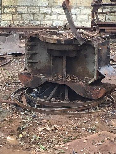

poursuite du pont tournant et de sa base.
je fais une entorse volontaire à la réalité en ne reproduisant pas l'original.
Ce sera une des seules grosses modifications de ce projet.
Je modernise donc un peu avec une pièce de M HUGON.
j'ai aussi profité pour intercaler un roulement à billes pour le pivot entre la poutre et le fond.
La pièce massive en laiton sera associée à une autre pour prendre en sandwich le fond en contreplaqué.
reste à lui adjoindre un complément de décoration...
photo internet.
