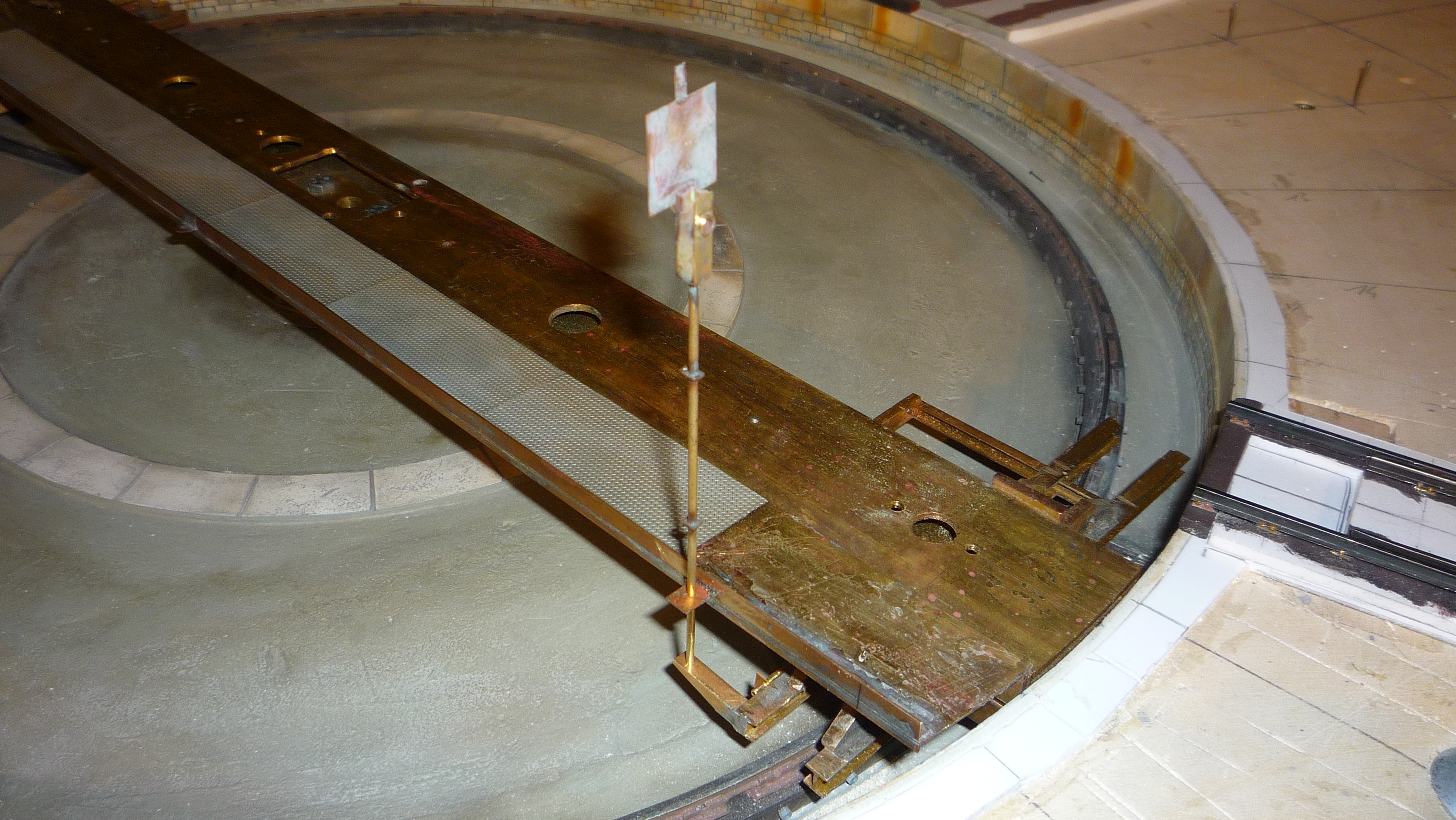

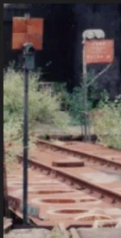

petite reprise des travaux du pont, avec le 2éme signal.
ci-dessous, la photo de l'original.
construction maison, avec notamment du tube carré en laiton de 4mm, et du tube rond de 1,2 mm.
restera à insérer la led, puis la peinture. et le damier.

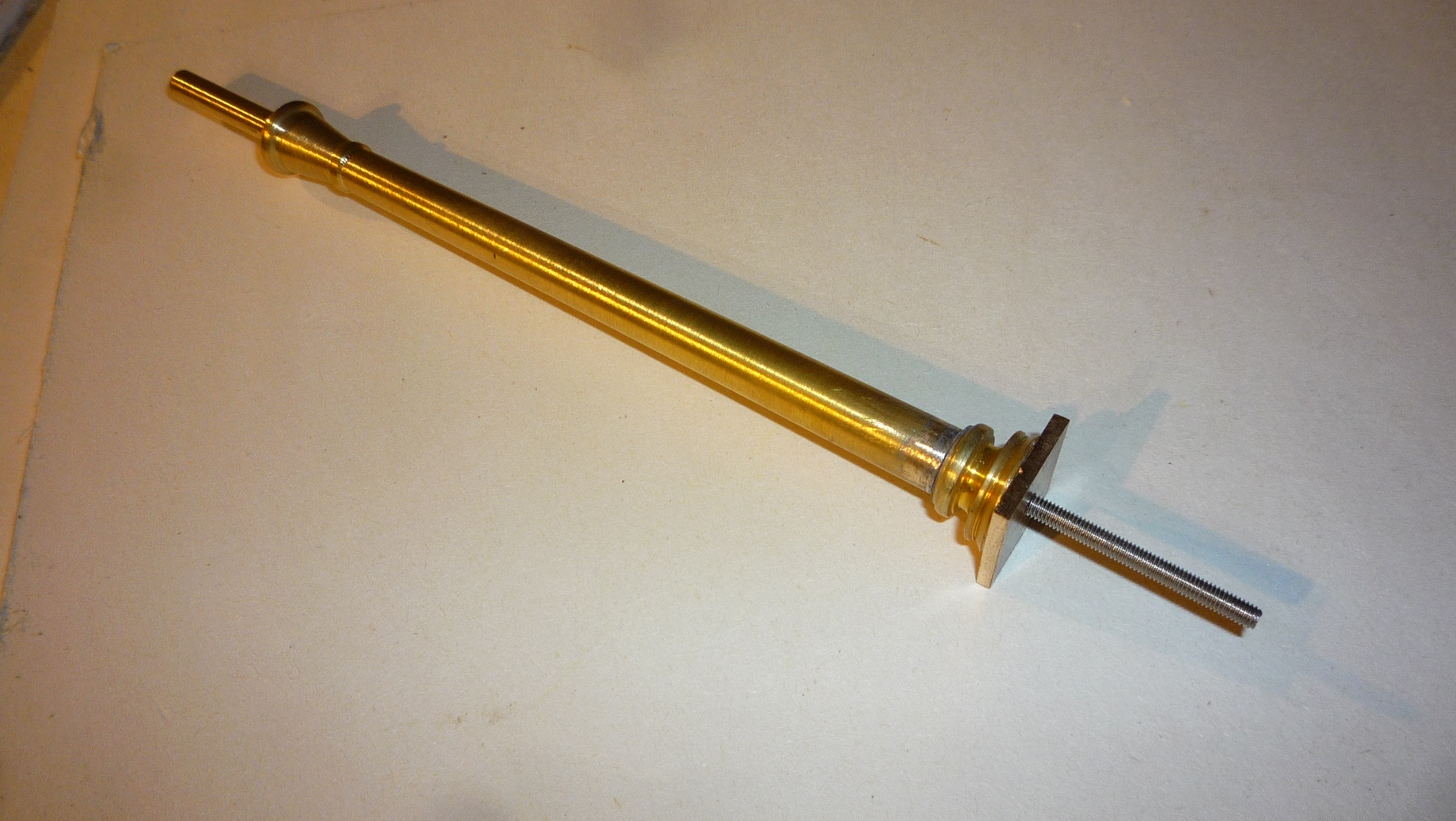

toujours avec les différents éléments du pont tournant.

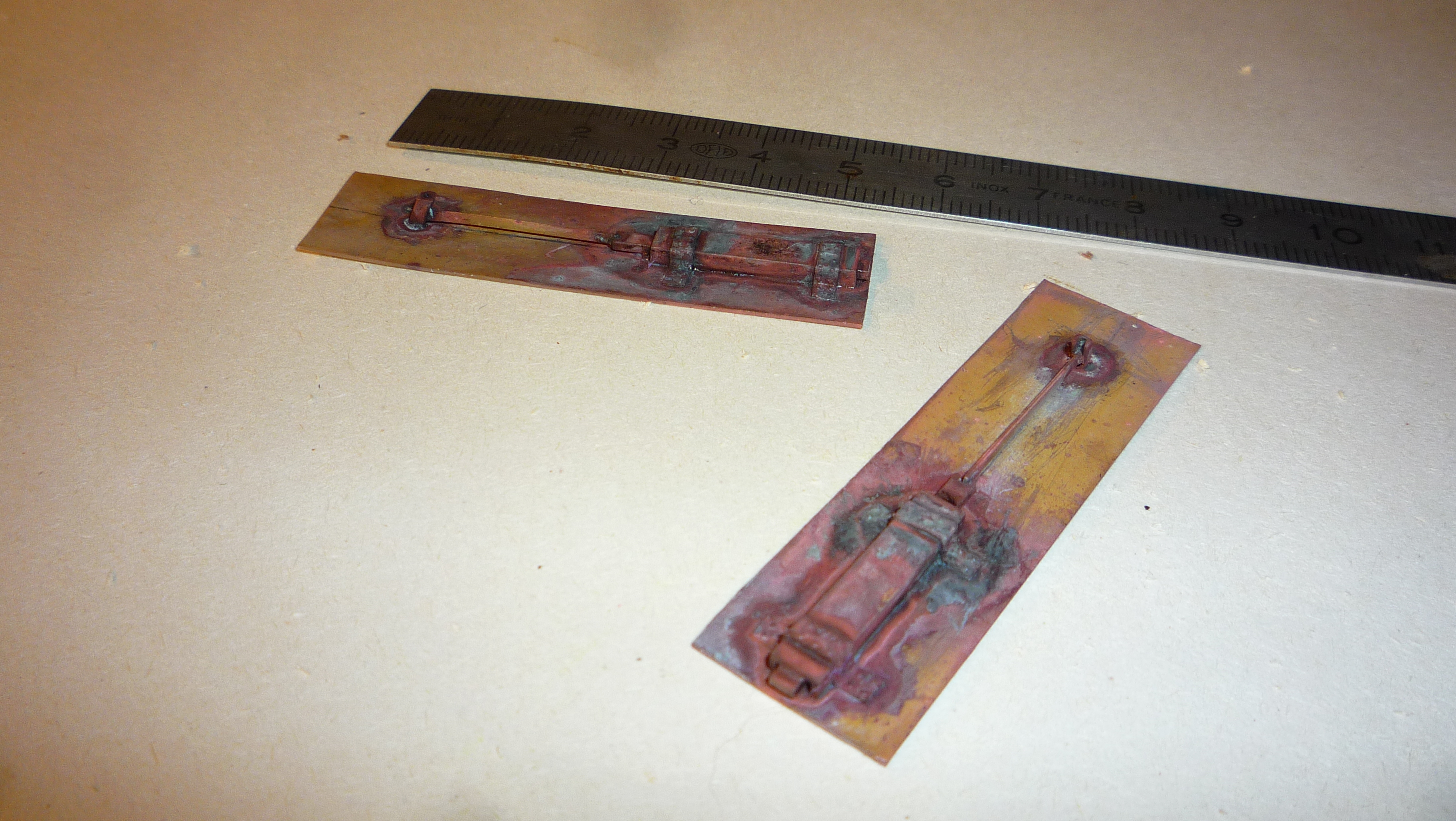

Aujourd'hui, les verrous du pont.
Sans photo valable du modèle réel, j'ai essayé d'approcher au mieux en comparant les verrous de différents dépots... :|
j'ai utilisé des chutes de laiton, et de la bande de rivets Décapod .

10 poteaux assemblés, pieds et embases carrées de 2 mm d'épaisseur, tige filetée de 3 mm.

Pour le laiton, y'a un truc qui me chagrine, c'est qu'une partie des rivets est un peu empatée avec de la soudure.. :shock:
Et comme François D : si pas satisfait on recommence !
donc en réflexion pour les rivets :yin

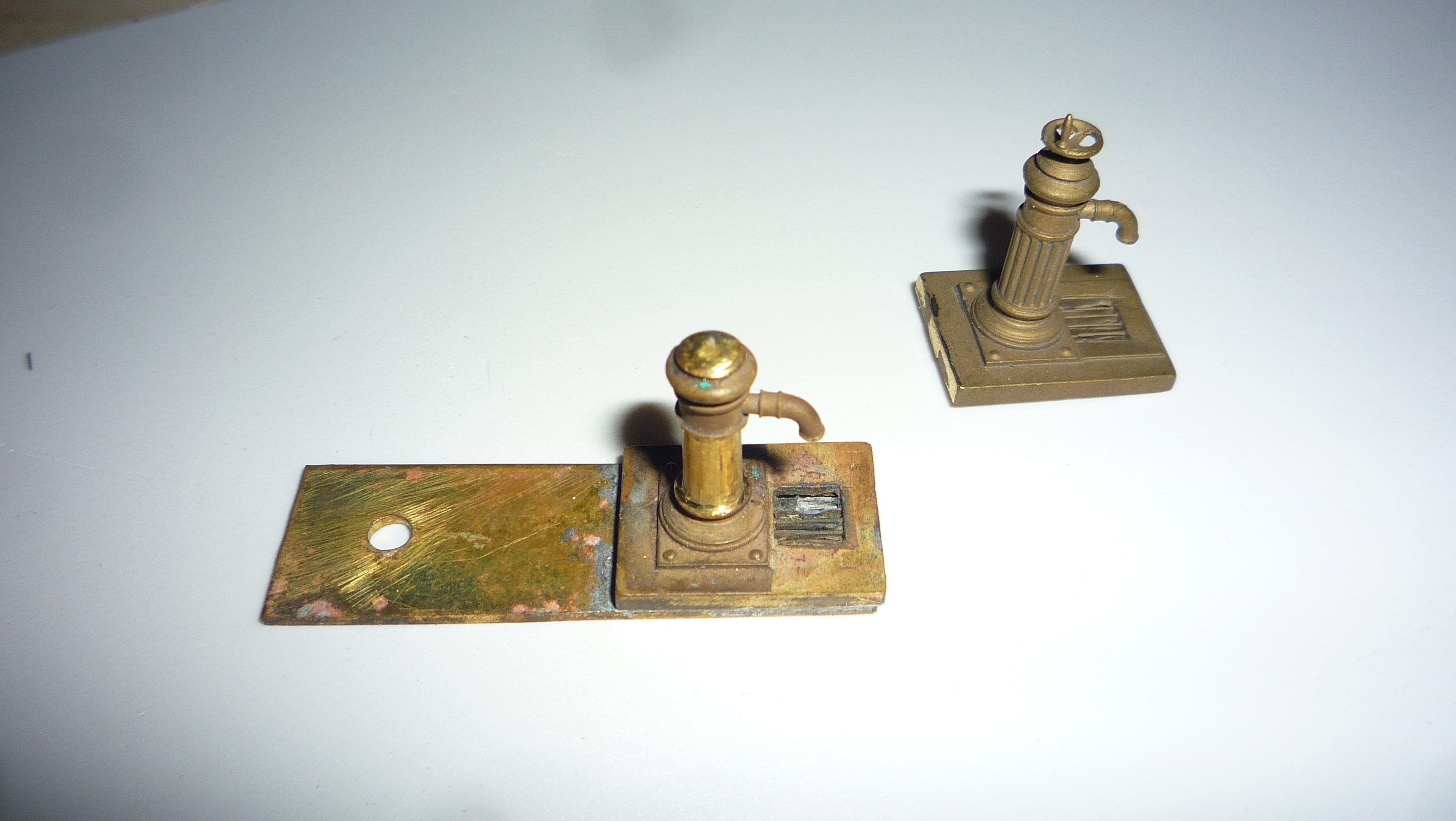

poursuite des éléments liés aux piliers.
je suis parti d'une fontaine de M JARRY, le modèle me paraissant assez proche et me permettant de gagner du temps pour la réalisation.
après avoir arrasé le rainurage, et le volant supérieur, voici la première étape passée.

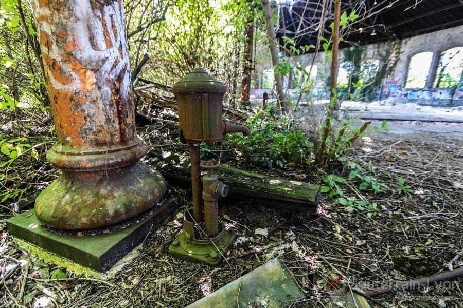

ces accessoires, dont j'ai peu de photos me posent une question sur l'appendice.
Sur les photos, deux modèles ont existé à Annemasse, sur l'un l'appendice est bien visible.
je n'ai pas de vue pour le 2ème modèle, d'ou un doute....
Si vous avez un avis.... :gratte:
Merci François ;) pour le commentaire, mais je n'ai pas grand mérite :yin
Celui-ci revient à M HUGON.
photo du site "la rotonde jungle"
photo fournie par Wheatering

Messagepar cc6532+891
12 Sep 2023, 21:41
Merci Weathering, mais je tatonne :gratte: .
Dommage de ne pas avoir la vue de l'intérieur, ou un plan :(
je vais arraser un cerclage supplémentaire sur le fût.
j'en resterai là pour l'instant en attendant une info complémentaire permettant de statuer sur l'appendice.
