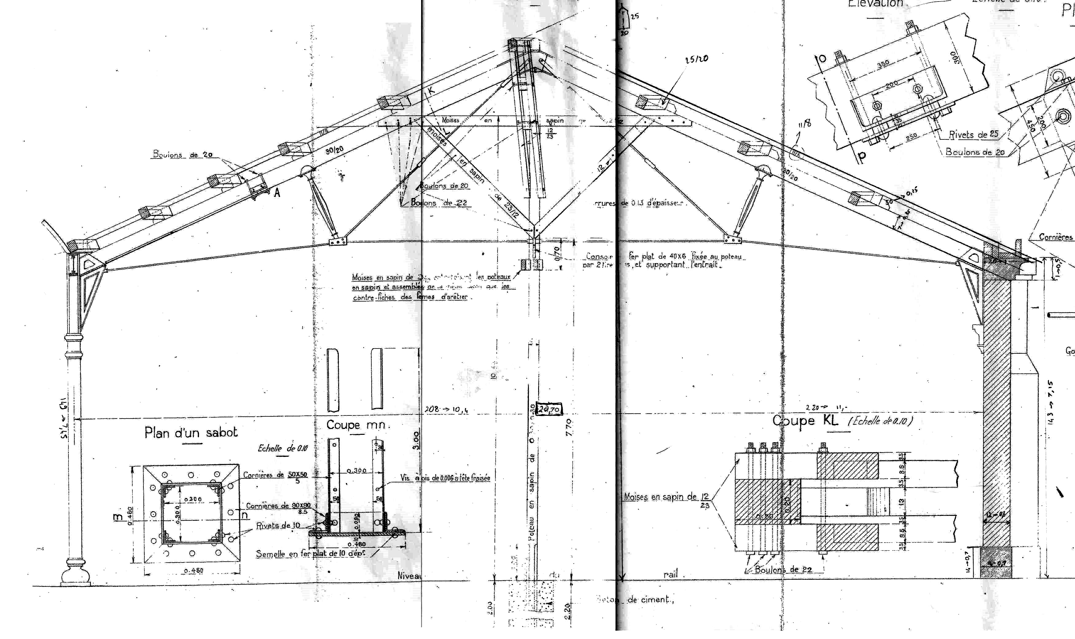

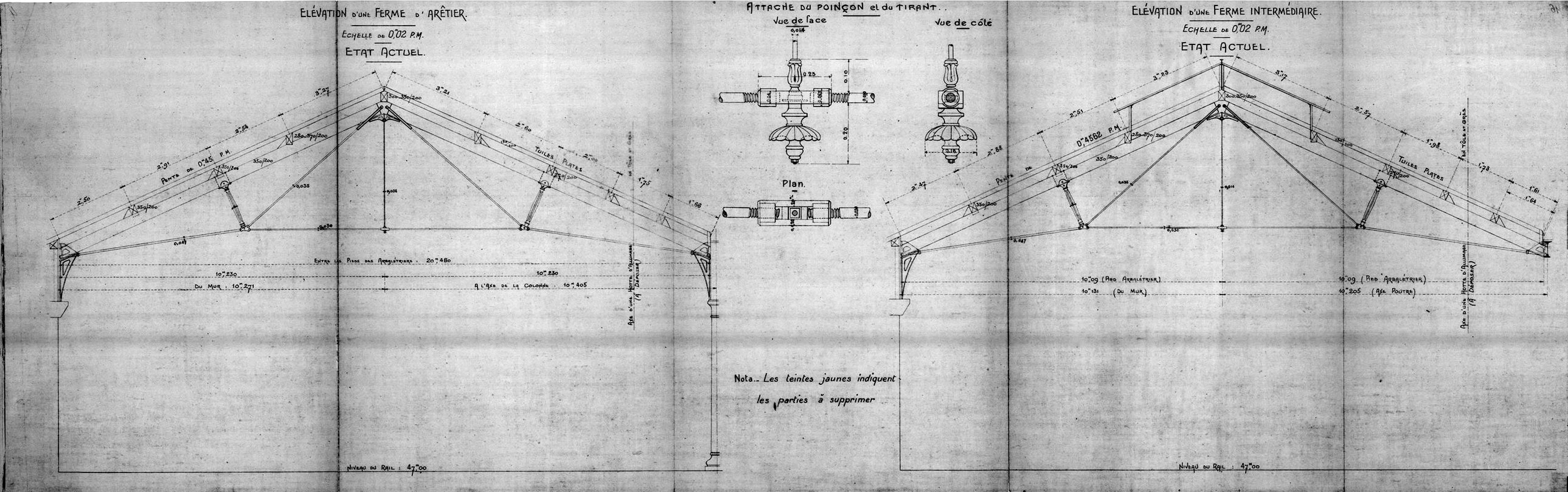

Salut Laurent,
Ça va être beau tout ça !
J'ai ces 2 plans dans mes archives pour t'aider dans les dimensions générales.

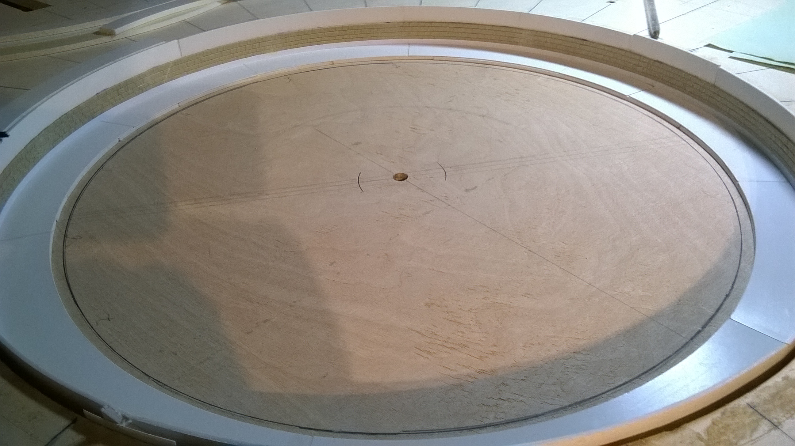

Re: Petites bricoles du SA AM...
Messagepar cc6532+891
26 Avr 2021, 20:57

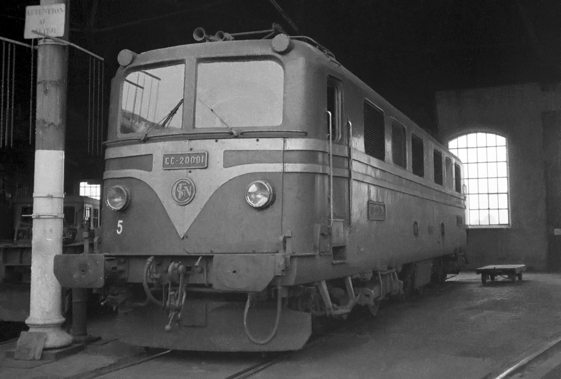

A propos d'oiseaux rares....
HERMANN l'a reproduit en zéro..
si un heureux possesseur de celle-ci pouvait me donner son ressenti sur la qualité générale, la motorisation.
quel serait un prix d'achat correct pour ce modèle ?
Merci d'avance.
01 Mai 2021, 21:16

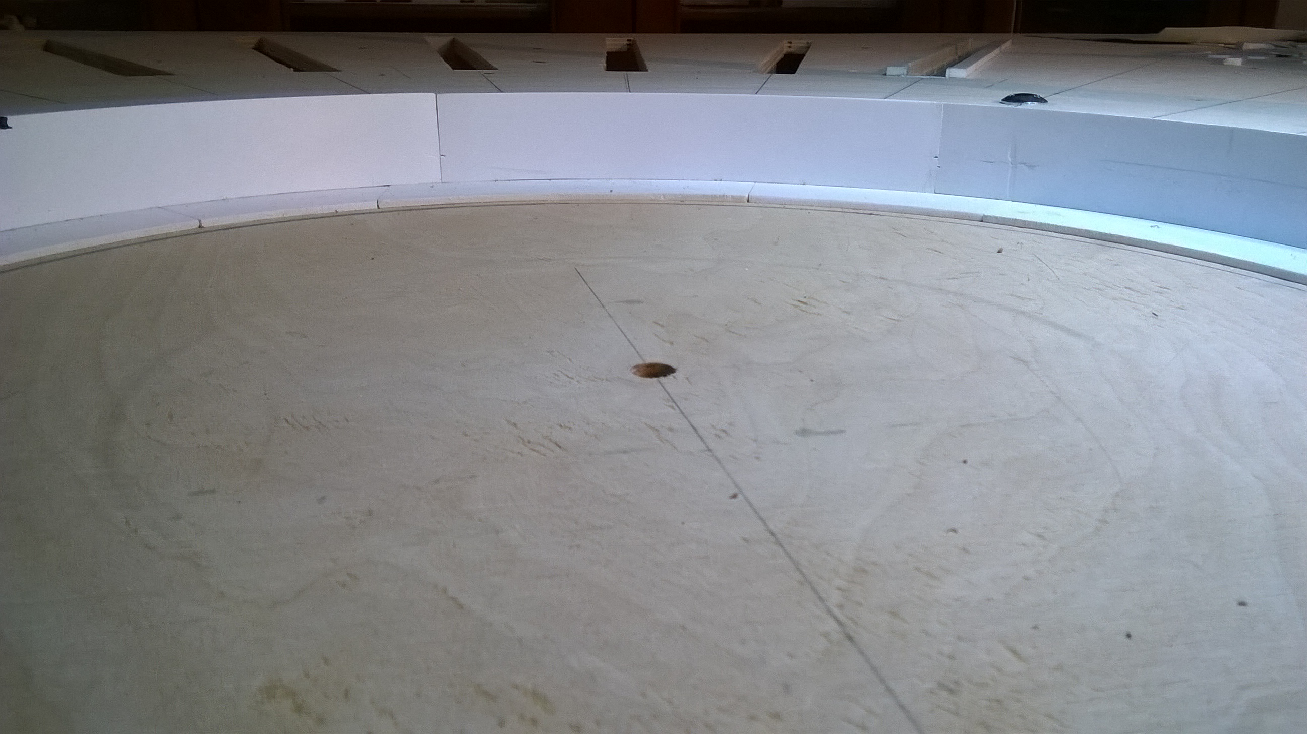

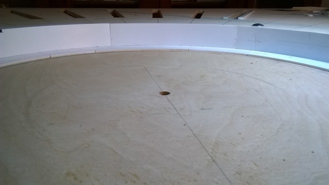

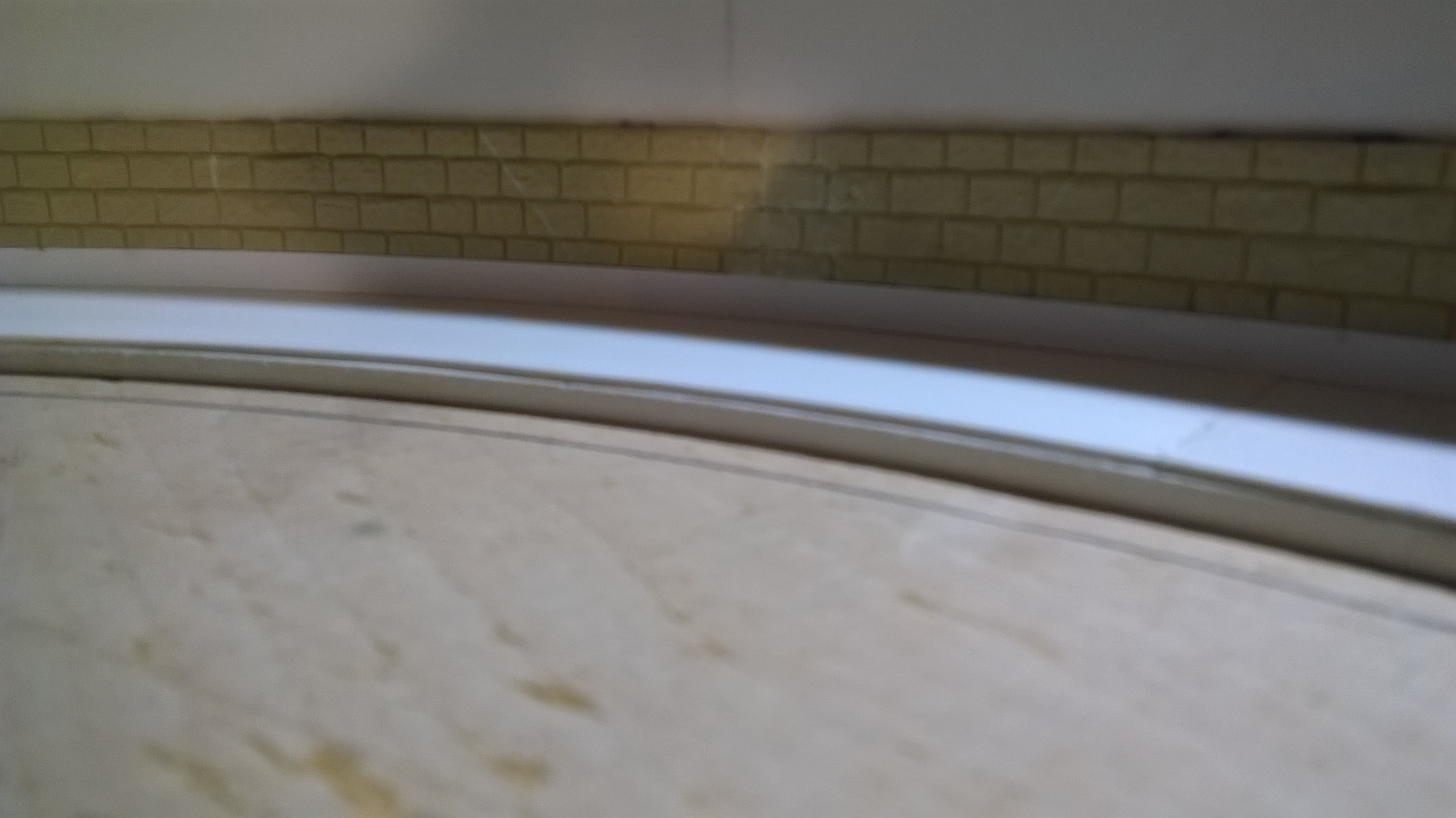

en cours de semaine, j'ai pu réaliser le plus gros de l'arrondi à la scie sauteuse pour le bord de fosse avec du cp.
suite à l'assemblage du fond et du bord de fosse en cours de semaine, il ne restait que l'arrondi final à réaliser aujourd'hui.
La défonceuse a été bien pratique.
début d'habillage avec du forex (sur la photo, on remarque des cassures, mais ce sont seulement les jointures des bandes de forex qui trompent un peu).
ce n'est que le début de la déco, la bande sera recouverte en totalité par la suite.
A suivre.....
06 Mai 2021, 21:46
suite de la déco.
pour imiter les rangées de pierre de taille (voir photo de Wheathering dans ce fil), j'avais le choix entre différents produits.
une feuille polystirène Heki , de la feuille autocollante Redutex façon pierres grises, et mes plaques plastique de Wills.
Heki me paraissait un peu grossier et sujet à l'enfoncement malencontreux, Redutex ne me semblait pas l'idéal, finalement, je remets donc les plaques Wills, même si je dois faire beaucoup de raccords.
j'ai dû aussi les affiner, car leur épaisseur faisait qu'elles étaient plutôt rigide pour épouser la courbe.
ces plaques Wills ont déjà été utilisées pour 2 fosses (voir pages d'avant), ce qui donne une cohérence...

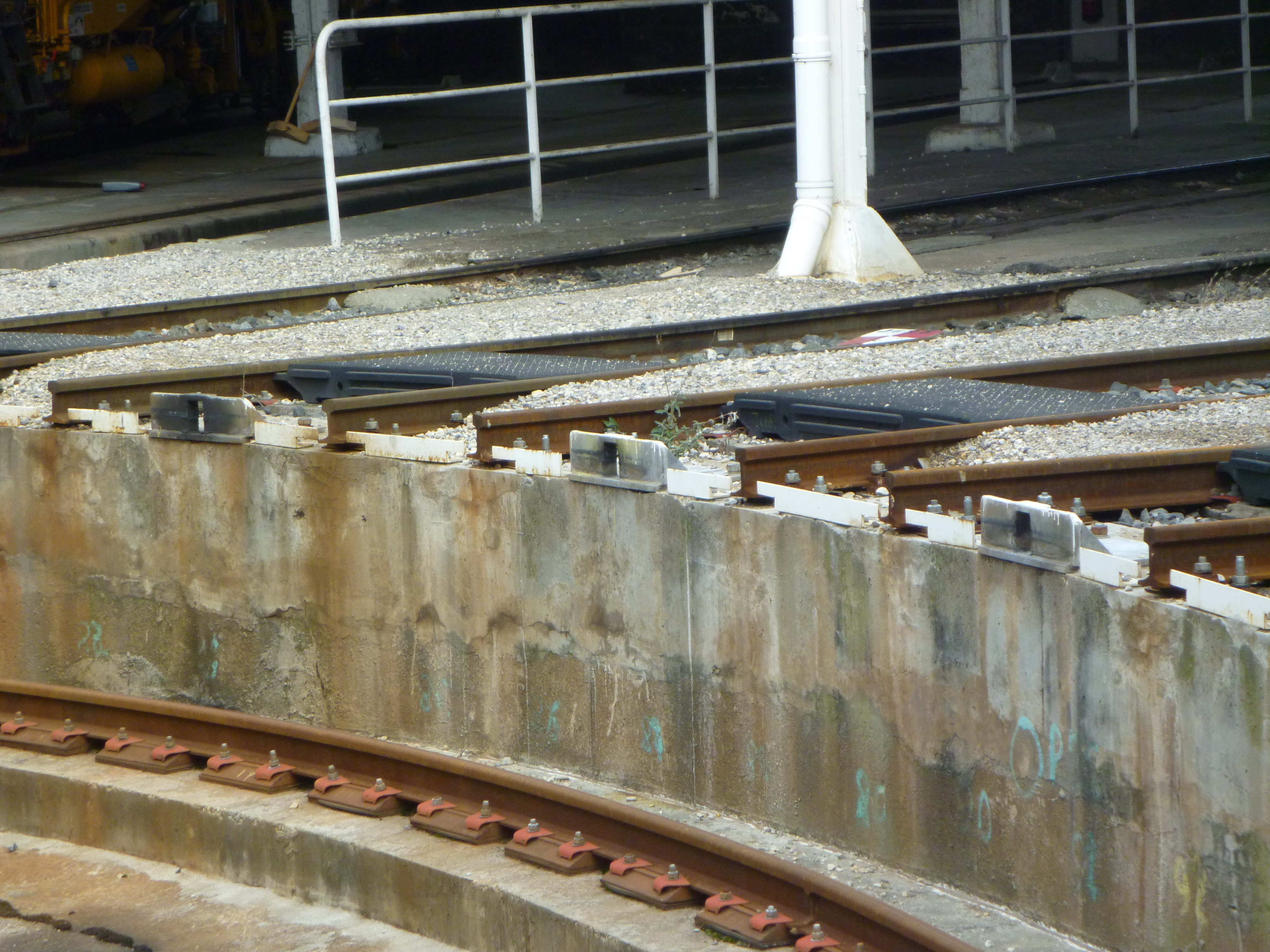

je souhaite attaquer le rail situé en fond de fosse, si parmi les visiteurs, l'un de vous possédait une vue sur ce rail et son principe de fixation, ce serait top !
Merci d'avance :yin

Salut Laurent,
Tu as une une bible photographique ici :
https://forum.e-train.fr/viewtopic.php? ... +la+mouche
Pour répondre rapidement à ta question une photo de Z :

En complément de la réponse de François, c'est même à la page 34 que ça se passe:
https://forum.e-train.fr/viewtopic.php? ... &start=495
Amicalement.
07 Mai 2021, 19:24
Merci à vous deux :cool:
Serge : petite confirmation svp : une bande de couleur représente 20 cm ?
je me rappelle du fil ouvert par le Lutin sur La mouche.
vu que les deux rotondes sont d'origine PLM, cela parait logique que le principe de fixation du rail soit le même sur ces deux rotondes.
j'avais un doute, et je ne voulais pas commencer ce travail (qui va me prendre un certain temps :siffle: ) pour tout refaire conforme par la suite. :mur:
Pour le rail de fond de fosse, je pense utiliser du code 100 (il me reste un peu de stock) et il sera plus facile à cintrer...
Yapluka....
