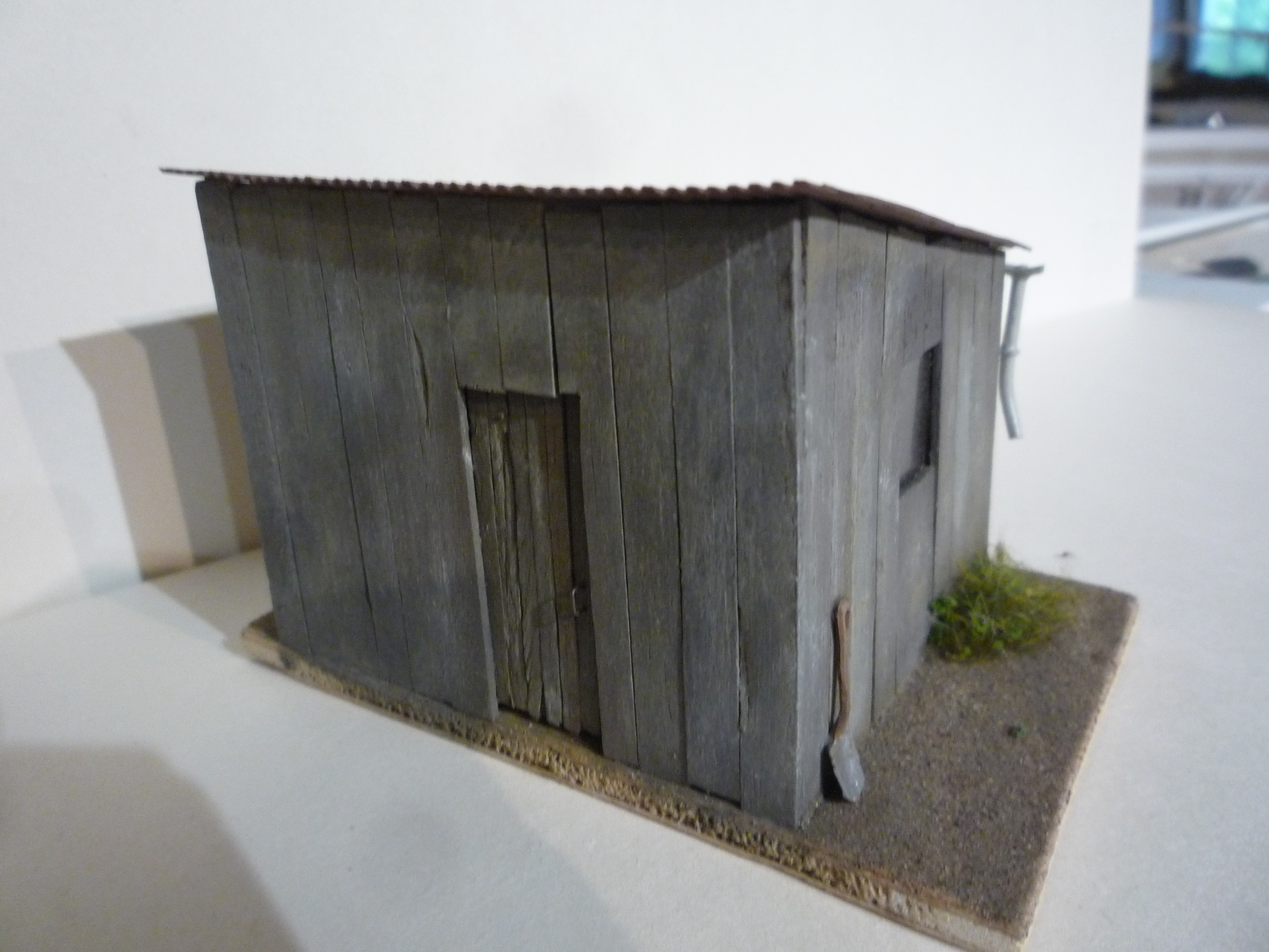

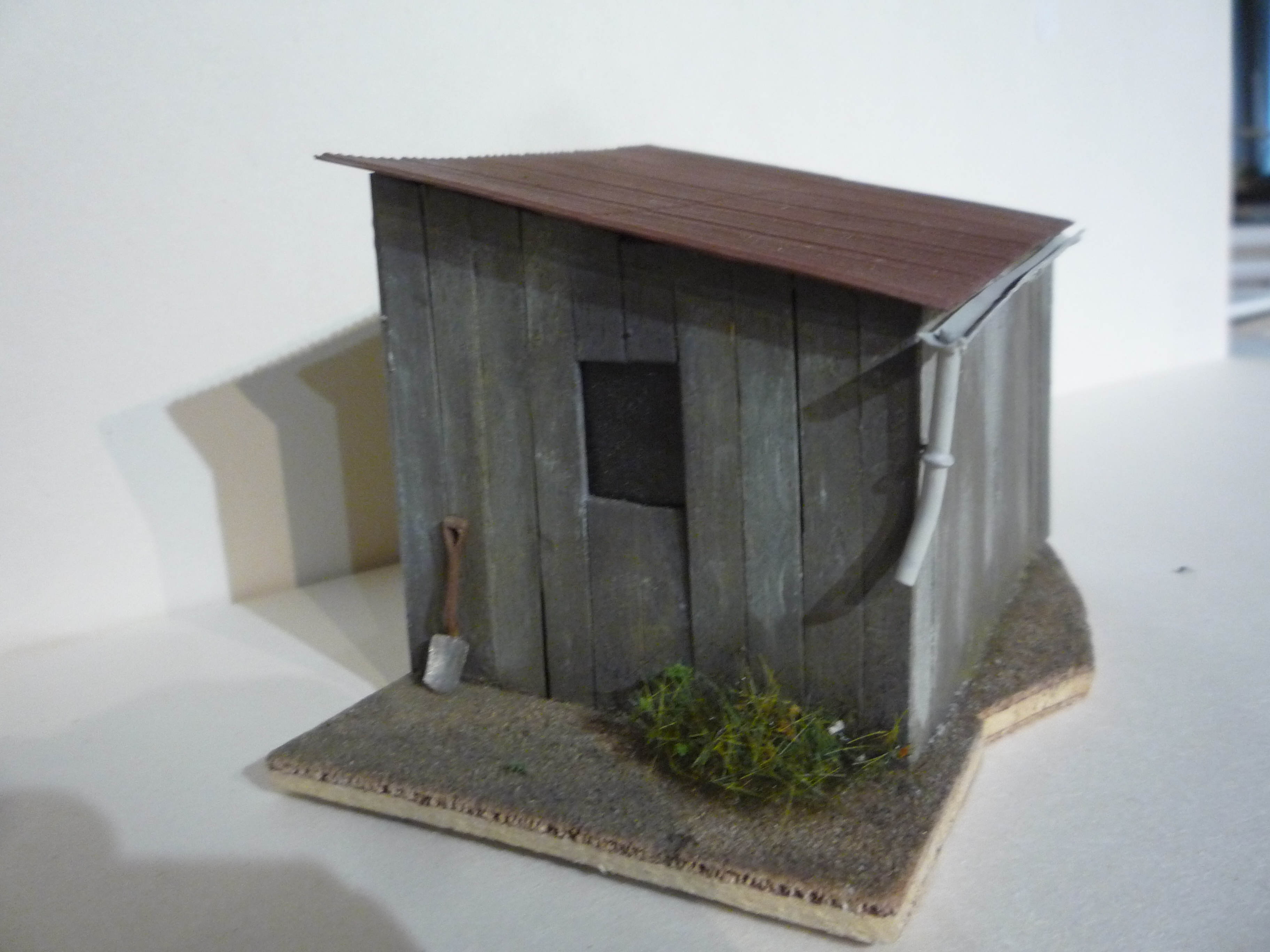

En photo, une autre réalisation de l'année passée.
j'ai prévu un jardin, façon cheminot avec la cabane emblématique (un petit hommage au grand-père qui en partageait un sur les bords de l'Yonne).
ce sont des baguettes en bois qui ont été utilisées.
la descente de gouttière parait grosse, pourtant elle fait que 2 mm de diamètre.. :shock:

la cabane a été peinte à l'acrylique plus ou moins diluée, puis différents passages de terres à décor.
l'ensemble de la gouttière est en laiton.
la toiture provient de feuilles WILLS imitation tôles ondulées.

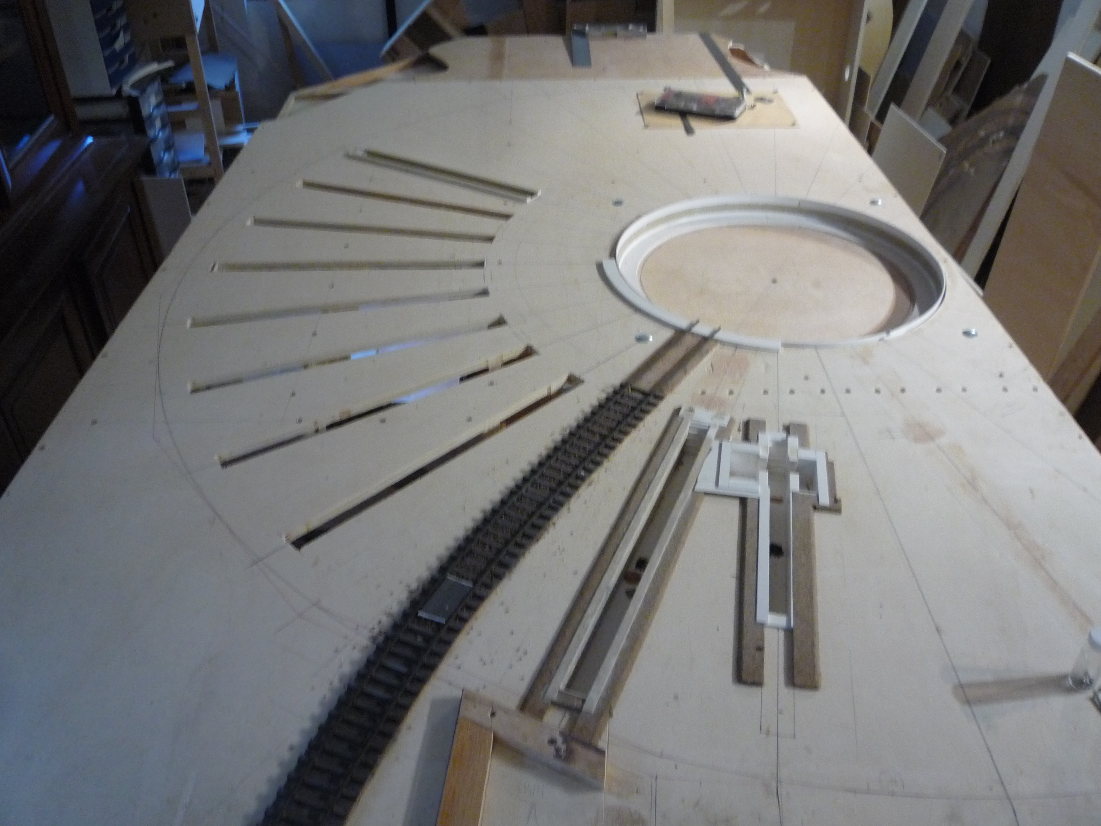

presque la fin de la construction du caisson qui va recevoir les extensions.
Elles sont constituées par le bâtiment de la bascule, un atelier au centre et enfin un complément pour le wagon de secours. (sur la droite de la vue aérienne, perdus dans la végétation :ange: )
la vue d'ensemble, soit 2,30 m par 1,22m.

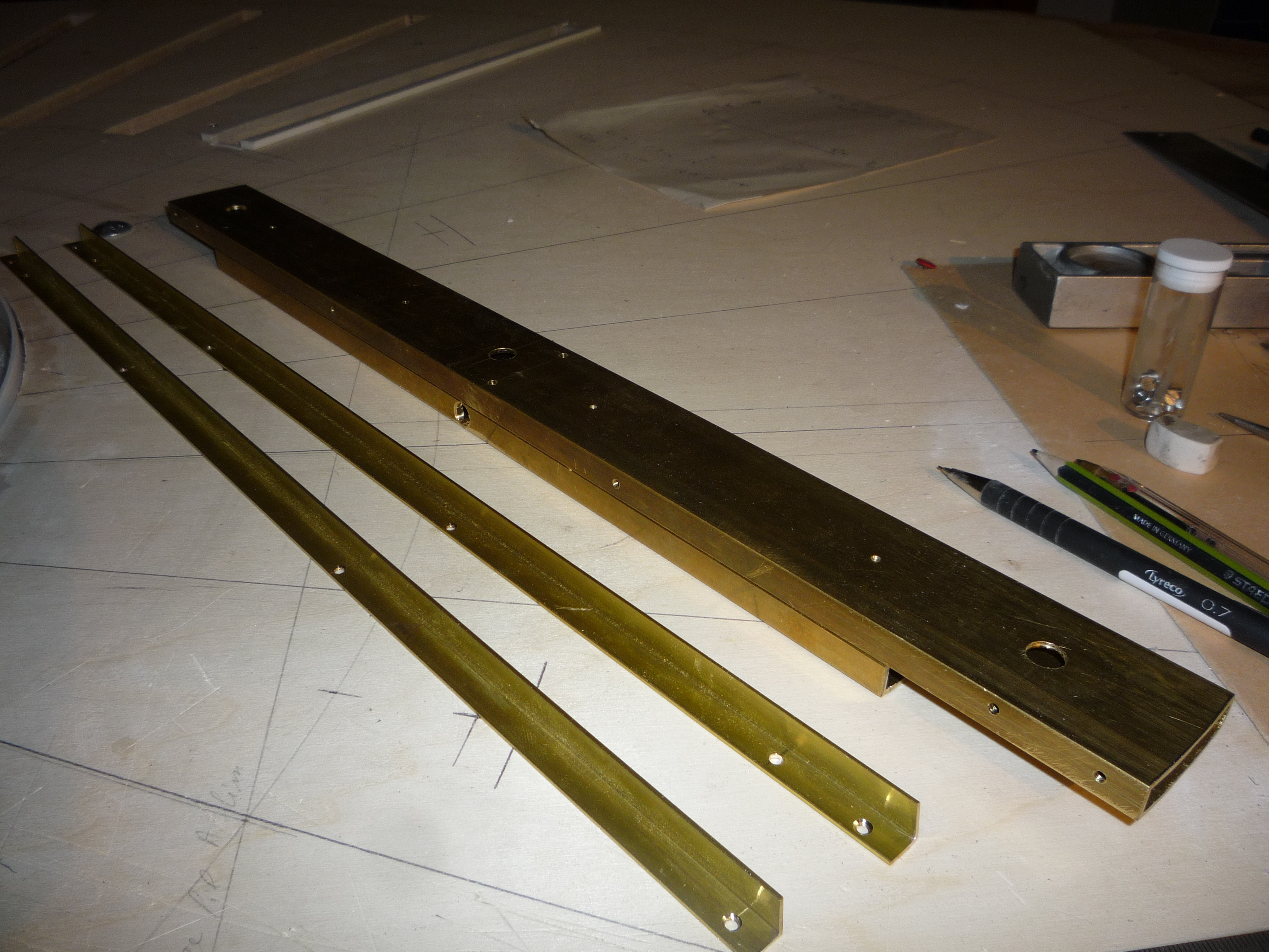

début de la construction du pont tournant...
Celui d'Annemasse était de 21m, et je n'en connais pas du commerce dans cette dimension.
D'autre part, je ne voulais pas non plus investir une somme conséquente..
j'ai donc décidé de le réaliser, en prenant comme inspiration la revue "Modèles ferroviaires".
un article de JL AUDIGUE qui m'a bien aidé.
sur la photo,les éléments en laiton provenant de Tartaix.
je garde certaines idées, en adaptant à mes souhaits.
ainsi le profilé principal choisi est de 40X10mm, et non 30X10.
ce sera donc le support de la voie.
A suivre...
