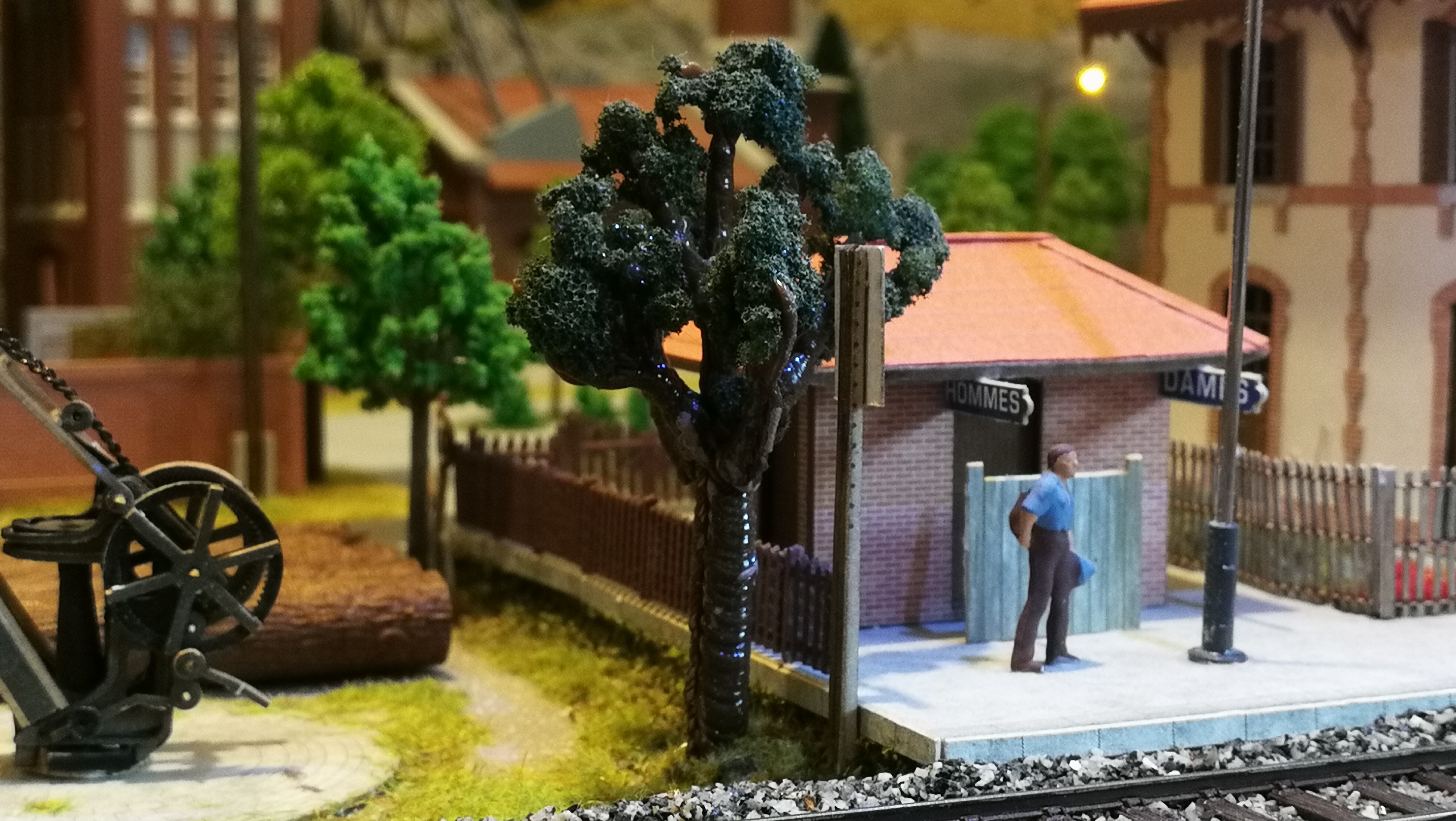

J'ai eu la même problématique... les arbres sont assez chère pour faire une forêt!
Dans un premier temps je me suis servi d'un "stylo" spécifique qui fond des filaments plastiques : un soudeur plastique en quelque sorte. Je dessine la structure d'un arbre : tronc et branches principales. Puis j'y ai collé du flocage mousse.
Je dirai aspect visuel passable et assez correct, mais c'est assez long à faire.

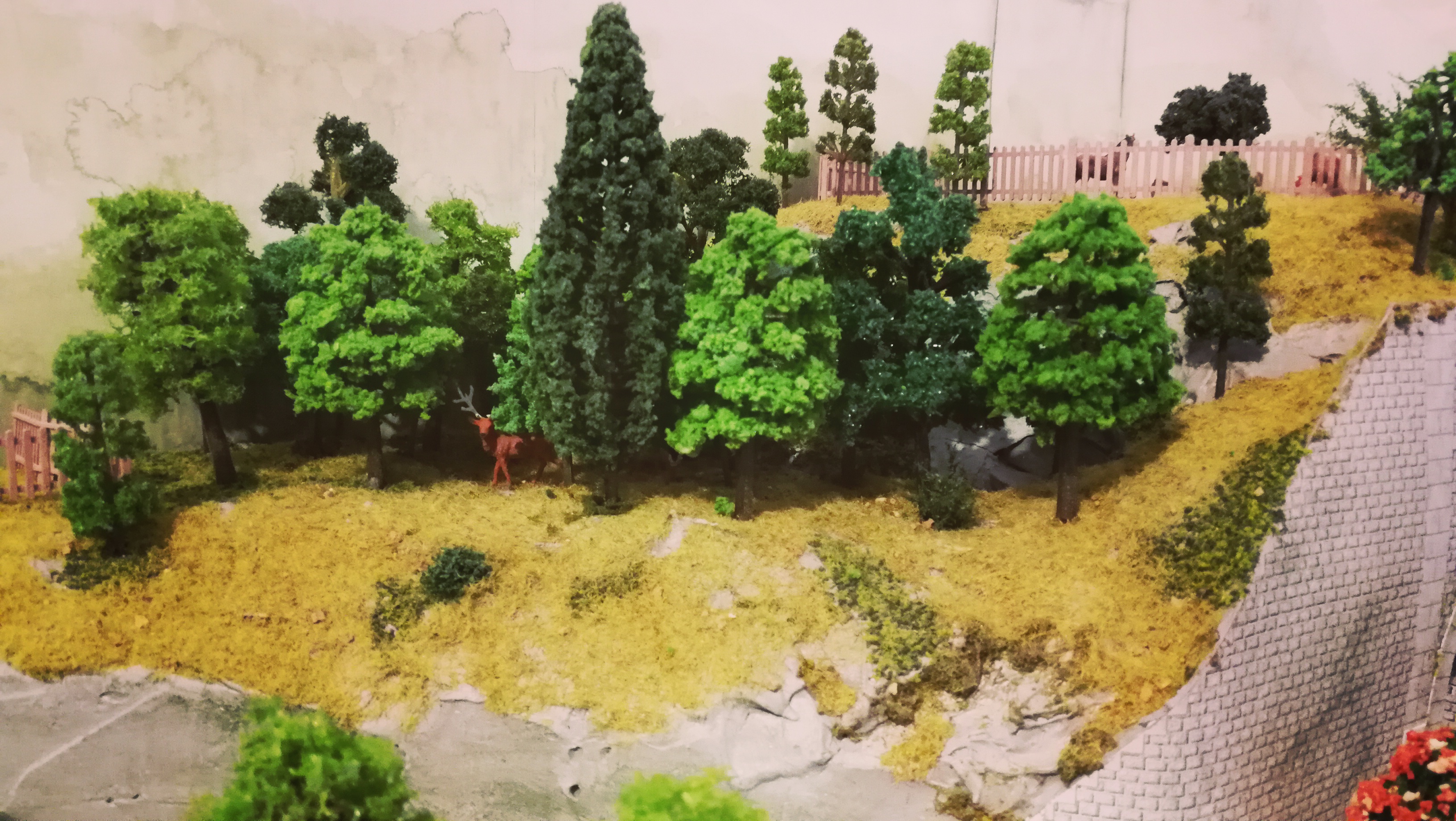

Alors j'avoue j'ai aussi acheté de grosses quantités (lot de 50) d'arbres sur des sites bon marché...
Voilà le résultat.
Peut mieux faire peut-être mais j'en suis assez content (besoin de différencier les références et quelques retouches).
