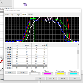

Certains logiciels, comme RocRail, permettent de gérer la température automatiquement en fonction de l'heure de la journée :
et même les effets spéciaux :
