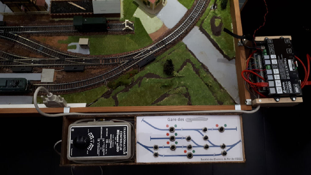

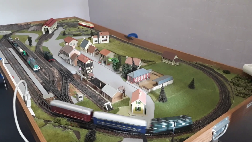

Mon petit réseau pliable est constitué de deux plaques de CP de 1,1m x 1,2m, bordées par une baguette de bois de 5 cm de large. Il est pliable au milieu. Les éléments fixes tels que arbres, prairies, vignes, signaux, voies et ballast sont collés et se retrouvent verticaux quand le réseau est plié et rangé. Rien ne bouge alors.
Les éléments hauts comme les maisons, gares et biensûr les trains sont retirés avant pliage.
La partie contrôle des trains est fixée sur une console accrochée sur la bordure. Il y a 2 consoles utilisées une seule à la fois. Une analogique avec un transfo et un TCO fait d'interrupteurs, l'autre numérique basée sur une DR5000 pilotée par CDMrail pour les circulations automatiques, et une multimaus noire WIFI pour le pilotage manuel. Un connecteur SUBD25 permet de connecter une console ou l'autre au plateau.
Tout ça pour dire que le collage voie et ballast fonctionne bien pour un rangement vertical.
