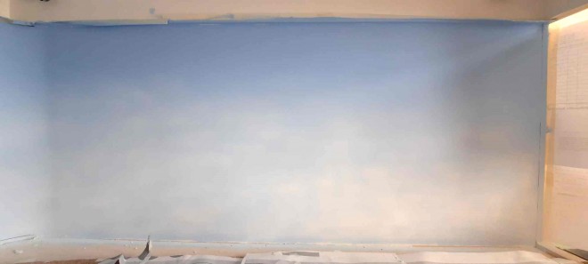

Plutôt que de faire des mélanges avec le bleu ciel acheté en GSB, j'ai utilisé une autre tactique : appliquer des couches de blanc (acrylique pour artistes) extrêmement dilué, ce qui le rend presque transparent. En accumulant les couches, j'ai pu faire varier les dégradés entre le bleu et le blanc. Le résultat ressemble plus à un ciel voilé qu'à un dégradé d'un ciel de beau temps, mais je trouve le résultat tout à fait acceptable. Notez que j'ai utilisé du méthanol comme diluant plutôt que de l'eau afin que la peinture sèche très vite. En effet vu le nombre de couches à accumuler dans les zones où je voulais du blanc presque pur, je ne voulais pas y passer trois jours.

Perso, j'aime bien le rendu. :cool:
