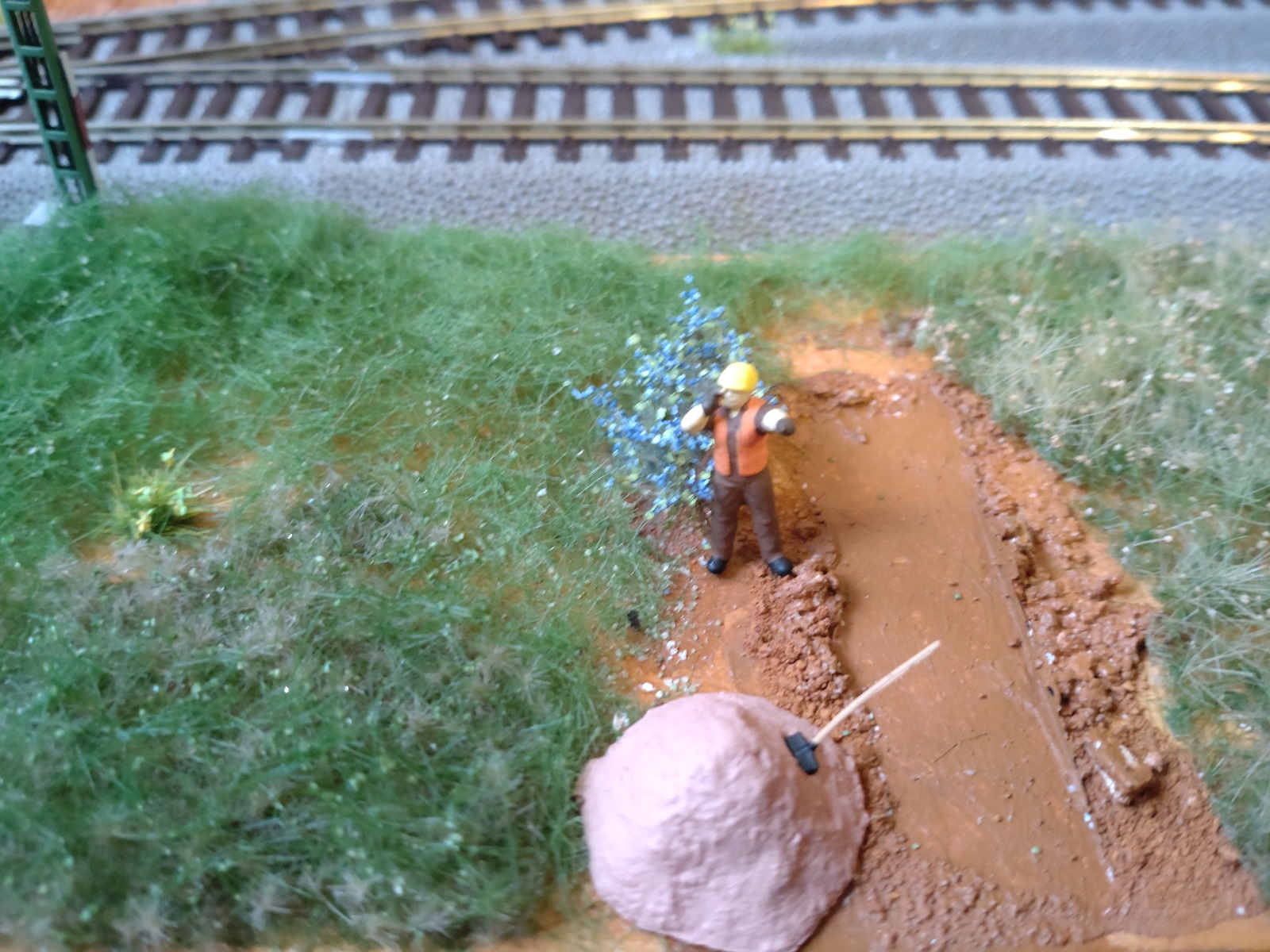

par Zowen
fondunorvégien43 a écrit:...avez vous réfléchi à la taille de ce que vous pulvérisez ,multiplié par 87 ou 160 ?
De vrais manches à balais , surtout en N....
Oui, pour du H0, le N c’est trop petit pour ma vue.
Quelques mesures en mm avec mon juge de paix :
Manche de pelle de la photo :
0,46 x 87 = 40,02 mm donc 4 cm de diamètre !
Une fibre, mon vernier ne fait pas moins que 0,02 mm :
0,02 x 87 =1,74 mm
Donc très loin du manche de 4 cm !
Aller hop c'est validé :)
Jean-Luc
