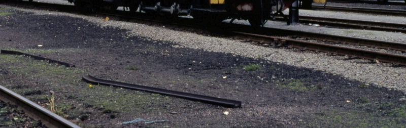

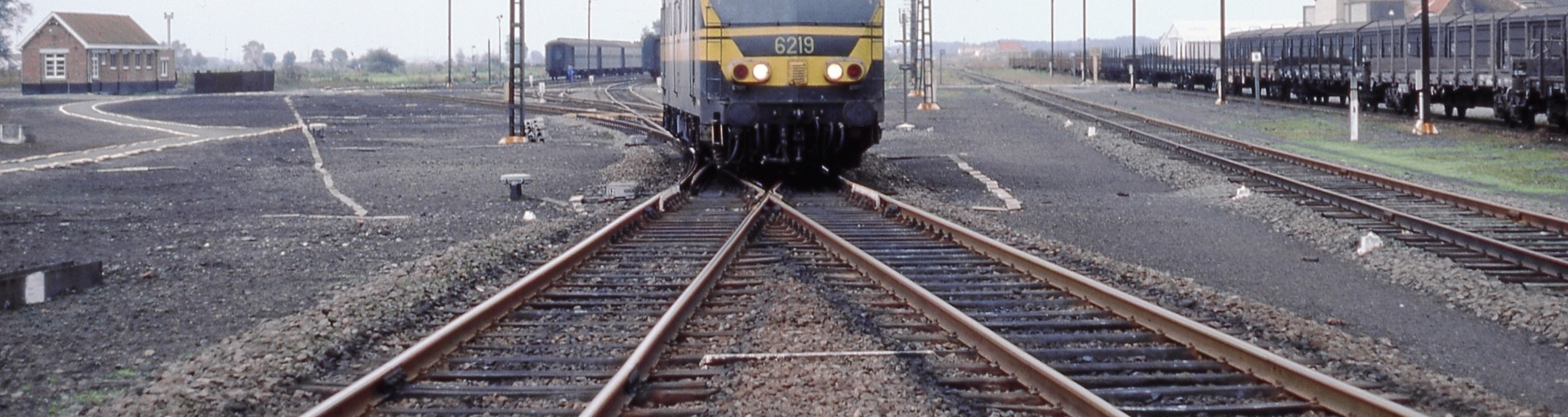

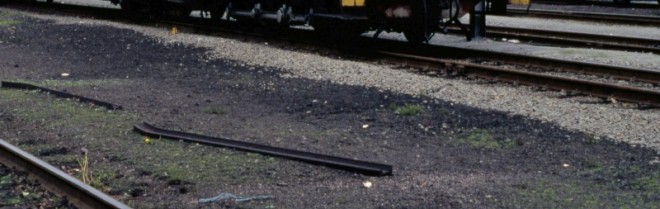

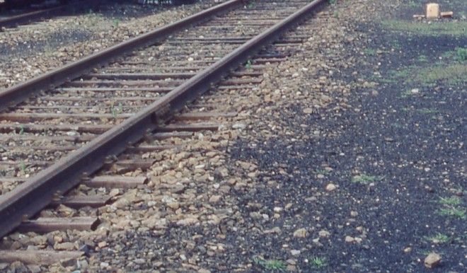

Je cherche à reproduire les zones qui entourent les voies dans les dépôts ou les gares marchandises un peu anciennes de la SNCB. Jusque dans les années 1980 approximativement elles étaient souvent couvertes d'une sorte de gravier de couleur gris foncé tirant un peu sur le bleu. Je soupçonne que ce soit un résidu de l'extraction du charbon mais je cherche à en savoir plus. De quel matériau s'agit-il et si quelqu'un qui lit ceci l'a imité en miniature, comment a-t-il fait?
Voici quelques images datant des années 1980.

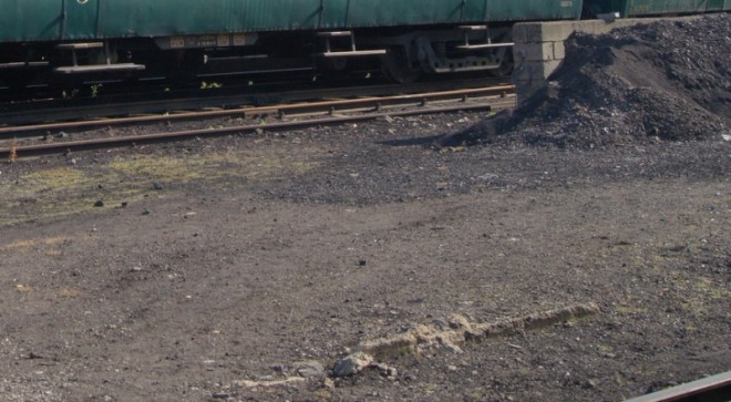

Notez qu'on voit un matériau similaire sur une photo récente (Mariembourg, 2012), ce qui ne plaide pas en faveur d'un matériau lié à l'extraction du charbon, celle-ci ayant cessé en Belgique depuis bien longtemps - ou alors aujourd'hui ce matériau proviendrait de l'arasement de terrils?
Merci d'avance pour votre aide.

Ce sont des cendres de locomotives à vapeur, tu y trouveras la même chose au Fond-de-Gras.

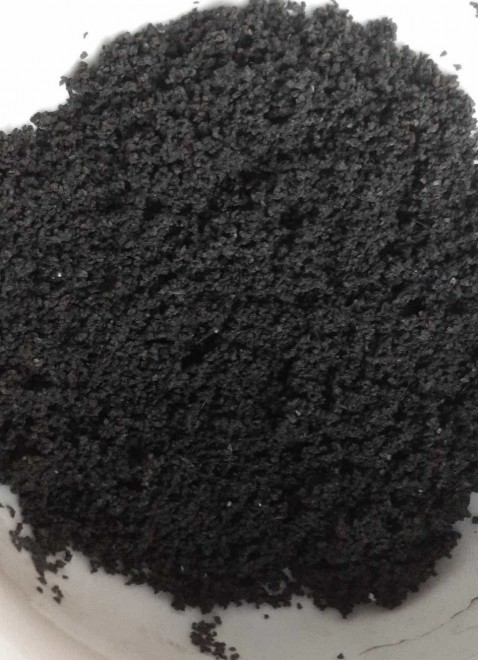

Entretemps j’ai concassé, calibré par tamisage et lavé des billes d’argile telles que celles utilisés pour le drainage des pots de fleur. La nuance tire très très légèrement vers le rouge mais le matériau semble utilisable.

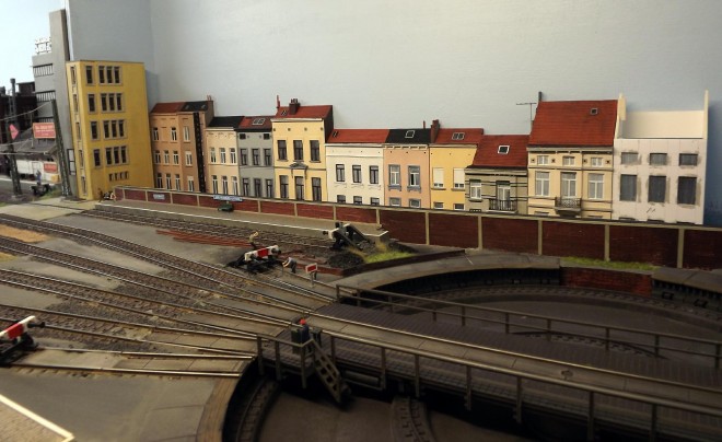

Au temps où mon réseau Bruxelbourg avait un pont tournant, j'avais coulé du plâtre Heki gris pour représenter ce genre d'environnement:

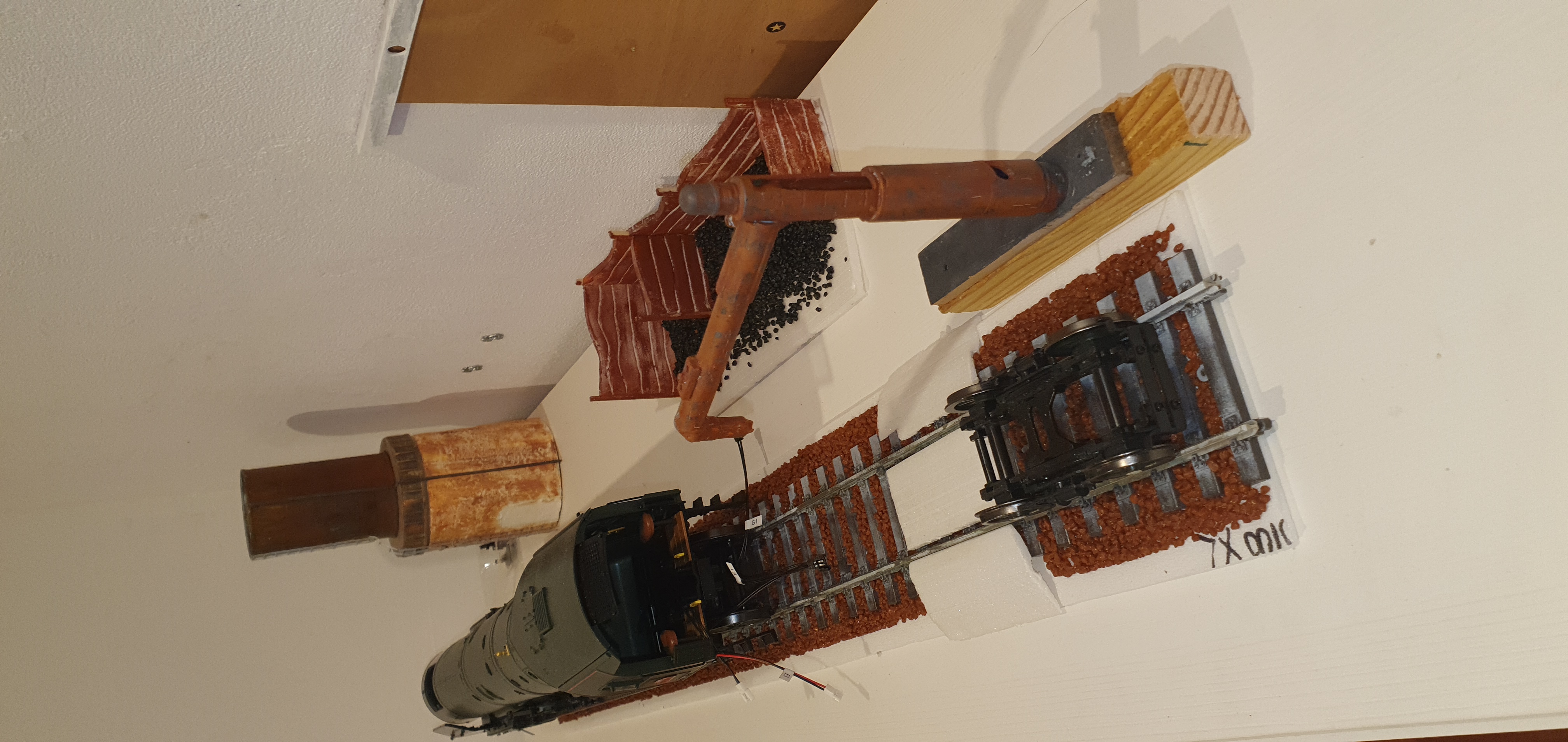

Bonjour Rockandrail, petite astuce pas cher pour imiter a la perfection du charbon sur le bord des voies, tu vas dans un magasin d'animalerie (style maxizoo) et tu achètes un sachet de gravier pour fond d'aquarium en noir il y a plusieurs tailles, et aussi plusieurs couleur qui serve même très bien pour du ballast ;) je m'en suis servi pour faire un dépôt de charbon c’était très réaliste. voila
