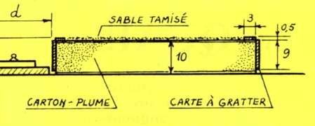

Je suis tombé sur un ancien article de Jacques Le Plat dans LR sur la construction de quais. Il préconise l'usage de "carte à gratter" pour les parements des quais.
Je ne suis pas sûr de savoir à quel type de produit il fait référence. Je n'ai trouvé aucune référence à ce matériau dans le contexte du modélisme ferroviaire hors de cet article mais je me souviens en avoir entendu parler (peut-être dans l'antique livre d'Alain Pras sur la construction des bâtiments???).
S'agit-il de ceci?
Commet se fait-il que je ne trouve aucun post à ce sujet sur le forum, ni de vidéo sur YouTube, ni même dans des blogs?

ce qu'il appelle carte à gratter c'est du carton dont on retire la couche de parement , ça donne l'aspect d'un mur en ciment
je crois que maintenant on appelle ça du carton plume.
on trouve ça dans les magasin style Cultura ou ceux qui font commerce de papiers peinture etc pour architectes

Je ne crois pas qu'il s'agisse de carton-plume car J. Le Plat utilise *aussi* le carton-plume!

Ci-dessous un lien vers WIKIPEDIA qui explique ce que c'est.
CARTE A GRATTER
