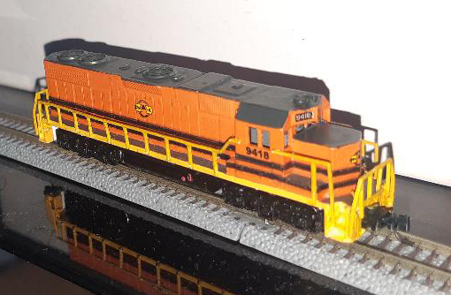

En effet les aérographes d'entrée de gamme sont bon marché. Comme celui-ci par exemple, certes fonctionnant avec une bombe aérosol et non pas un compresseur électrique, mais à mon avis adapté à des utilisations ponctuelles.
https://www.conrad.fr/fr/p/set-de-demar ... 38444.html
Moi aussi je suis un fervent partisan de l'aérographe, de mon point de vue seul moyen d'obtenir une couleur nette et uniforme (je n'ai jamais atteint cet objectif avec un pinceau), comme ce que j'ai obtenu pour cette loco échelle Z 1:220e peinte en orange sur une base "undec" (caisse à l'origine en plastique gris).
