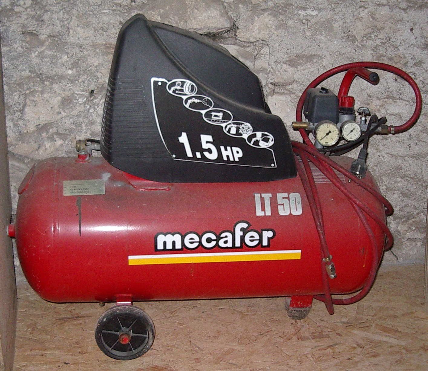

J'avais ça :
Bien pour le pistolet mais un peu monstrueux pour l'aérographe et surtout TRES BRUYANT Quand il re-démarre, je fais un bond et si j'ai l'aérographe à la main, je fous de la peinture partout !!! :diable2:
De plus ça pèse lourd, et pour monter un escalier, c'est la galère... :mur:

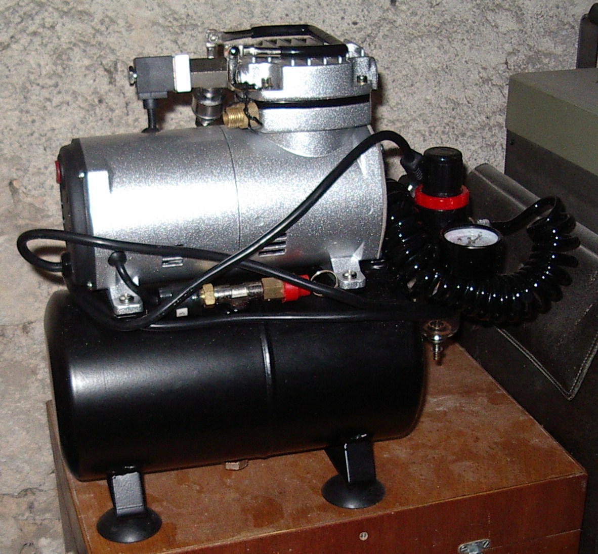

J'ai acheté ça :
C'est nickel... même si le réservoir d'air ne fait que 3 litres, ça me suffit largement et surtout IL EST TRES SILENCIEUX (30db dit la notice, si t'as la radio un peu fort, t'entends pas le compresseur ! :dodo:
De plus c'est léger avec une petite poignée sur le dessus ... :applause:
Avec régulateur et filtre en sortie...
C'est la marque Berlan, acheté sur E-Bêê.fr en Allemagne, ça vaut 110€ à peu près, payement Paypal, livraison dans la semaine.
Que du bonheur :cool:

Papou89 a écrit:Bonjour,
J'avais ça :
Pour éviter qu'il ne redémarre à tout bout de champ (vers 5.5 - 6 bars dans la cuve) le mien est débranché. vPour passer de 8 bars à 2 bars dans la cuve, je peux peindre environ 6 ou 7 wagons entiers :diable:
Je confirme : le mien aussi, quand il est débranché, il ne fait pas de bruit ! ! ! :mdr2:

J'utilise également un compresseur de 10 ou 15L environ, un peu comme le MECAFER de papou89, un peu bruyant certes, que j'utilise avec un second détendeur, mais sans autre filtre ou décanteur. @+!
