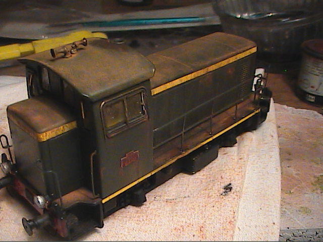

tu peux melanger les couches de peintures a l'eau et a solvant y compris l'apret mais la seule condition est que les peintures a solvant ne doit pas recouvrir une peinture a l'eau.
le contraire oui et une fois chaque teinte bien seche sinon ca va faire des yeux.
exemple avec cet patine : melange des 2 sorte de peintures + ocre + vernis a l'eau matt

Waouh :!: Même les vitres ont rouillées ;)

Super la patine du yoyo, merci pour tes conseils, mais je pense que je vais rester "homogène" avec les peintures, soit du tout eau ou du tout solvant!
