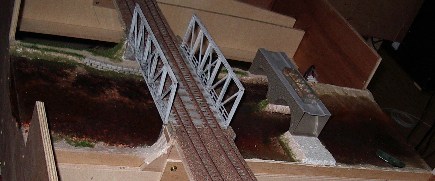

Bonjour, j'ai fait ça sur mon réseau (en construction) :
La rivière fait 80cm de long, environ 25 de large et 3,5 de profondeur au milieu.
Je n'ai pas utilisé de la résine d'inclusion (introuvable dans ma campagne) mais de la résine polyester classique. Ca donne une couleur marron à l'eau qui n'incite pas à la baignade !
Il m'a quand même fallu 7 boîtes de résine à plus de 10€ pièce...
Le fond est en polystyrène recouvert de plâtre, de cailloux, de sable et de flocage vert foncé. Les rives sont en sable.
C'est joli une rivière sur un réseau... Bon courage !
Michel.
