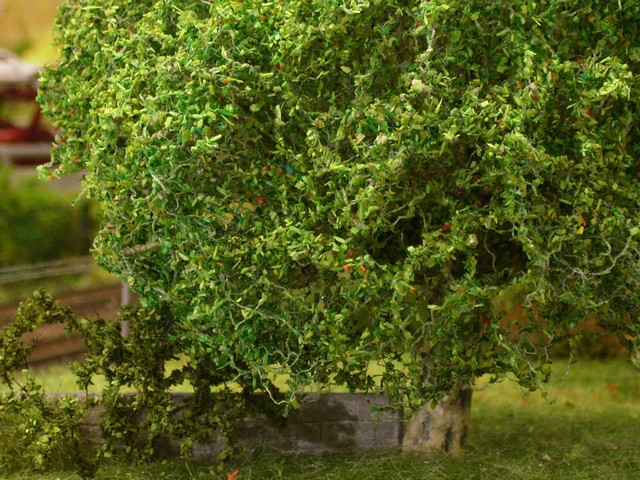

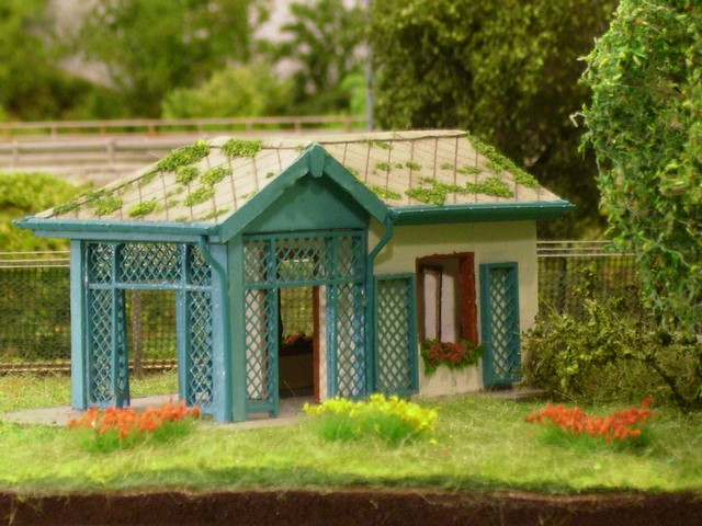

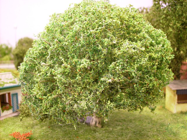

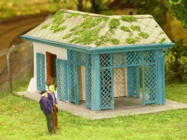

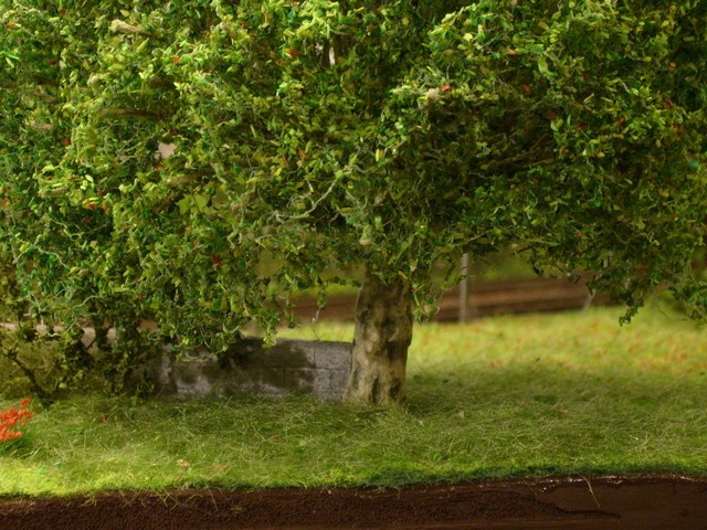

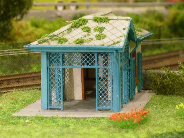

Messagepar 242tc
02 Oct 2011, 14:54
A la demande générale et unanime, quelques photos rapprochées de la maisonette et du platane.
Photos non retouchées, en lumière artificielle sans flash, désolé pour la qualité moyenne.
Christian.
242tc
Messages: 597
Âge: 83
Re: Réelle .........et miniature
02 Oct 2011, 14:59
La maisonnette est vraiment bien faite. Mais surtout je suis bluffé par le rendu de l'arbre! :shock:
Bon. Encore un maître du décor d'atmosphère! :cool:
