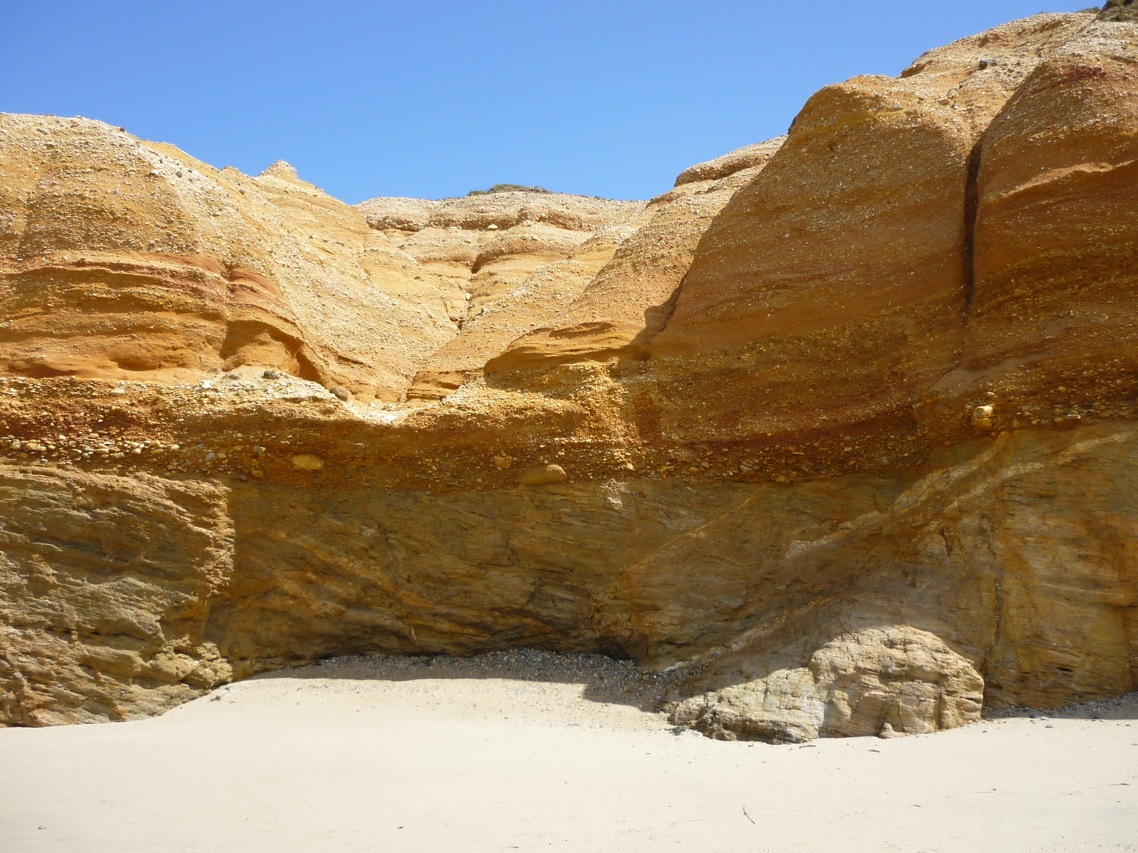

Pour reproduire la réalité, on utilise des terres à décor, qui ne ne sont ni plus ni moins que des pigments naturels. Lorsqu'on veut essayer de coller à une certaine réalité, pourquoi ne pas utiliser ce qui existe sur le lieu (ou la région) , afin de retrouver les "couleurs d'origine".
Depuis quelques années, je prélève sur place les "terres" naturelles. Il existe de lieux riches en coloris: falaises, carrières ...
Attention, on ne "récolte" pas n'importe comment:
- Demander quand à faire au propriétaire des lieux la permission.
- Si c'est sur le domaine public, s'assurer que le site n'est pas protégé.
- Récupérer en très faibles quantités ...On ne se comporte pas en pillards!
Pour ma part, j'ai quelques sites de prédilection, notamment ce qui tombe des falaises et "roule" sur la plage, il n'est pas question d'attaquer le filon, d'abord parce-que c'est interdit, et dangereux (chutes de pierres, la falaise est très instable) Tous les habitants du Morbihan connaissent cette plage, aux falaises très riche en coloris:

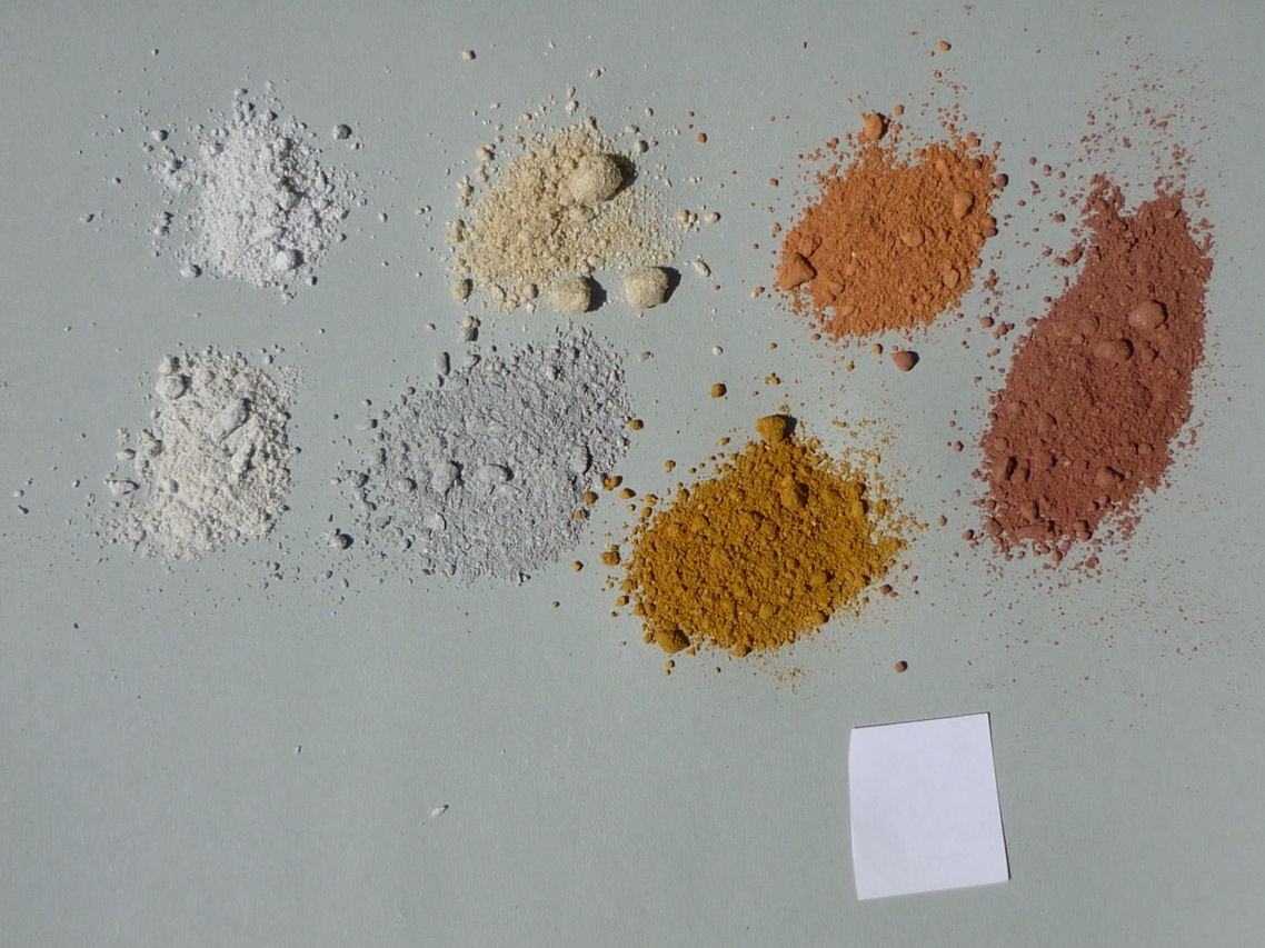

Et voici avant tamisage, les coloris disponibles :
(Pour mieux se rendre compte, la photo à été prise en lumière naturelle, sur un carton gris neutre plus ou moins 25 pour cent)

Je ne sais pas si j'ai tué tous les germes ...
J'ai procédé ainsi: (vraiment à l'ancienne)
Comme c'est en bord de mer que j'ai récolté, dans une ambiance saline, après un premier broyage et élimination des graviers de quartz et de feldspath, j'ai mis à décanter dans des récipients remplis d'eau de pluie, ici pas trop de pollution, on est à l'ouest.
Re-lavage, et mis à sécher plusieurs heures dans mon four à 60°.
Re-broyage et tamisage à travers du tulle fin.
Puisque tu envisage la présence "tenace" de germes, peut être qu'avec des pastilles de formol? Tout conseil est le bien venu.
J'exclue une cuisson, car les coloris risquent de trop se modifier.

Une petite astuce pour savoir si un pigment est broyé assez fin:
- Prendre une petite coupelle et la remplir d'eau
- Déposer à l'aide d'une spatule une faible quantité de pigment sur l'eau
- Si le pigment "flotte" le pigment est broyé assez fin
(Non ce n'est pas la recette du café au fer à cheval dans Lucky Luke, la BD, mais ça y ressemble)
C'est la raison pour laquelle on "dissout" le pigment dans de l'alcool avant de le mélanger à l'eau, ou le mélange avec une faible quantité d'eau avant de l'inclure à un médium, pour en faire une peinture.
Il existe sur internet des sites qui expliquent comment fabriquer ses peintures ( gouache, acryliques, à l'huile ...) et ceux qui seraient intéressés peuvent s'y reporter.
Dans ce qui nous intéresse, c'est plus l'aspect terre à décor, mais on peut éventuellement s'en servir pour produire des peintures maison.
