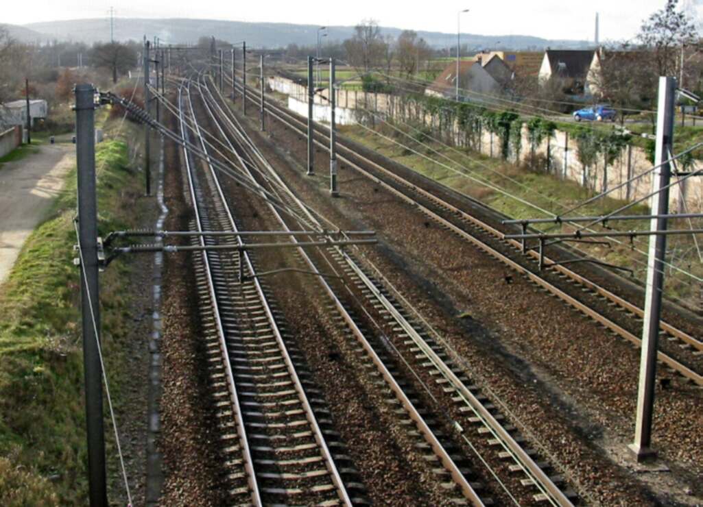

Je voudrais représenter le 'canal' en béton au bord de la voie qui sert je crois à enterrer des câbles. Sur la photo, on le voit en parallèle à la voie de gauche, et marque en quelque sorte la limite du ballast.
Comment faire ? Est-ce qu'un magasin de trains miniatures en vend au mètre, par exemple ?

Tu découpes une bande de carton contrecollé ou de carton plume non pelé ou de balsa d'épaisseur 1 à 2 mm. Tu y graves les plaques de ciment avec une lame de tournevis, tu peins, tu patines, tu mets en place et tu noies dans le ballast.
Sinon, je ne sais plus qui de Noch, Vollmer ou Buch a ça à son catalogue

En fait de canal il s'agit plus précisément de caniveaux.
Ils constituent de véritables artères le long des voies de chemin de fer afin d'y poser des câbles de toute nature.
De nos jours une partie des travaux de pose sont automatisés.

tu trouveras ton bonheur chez "architecture passion"
