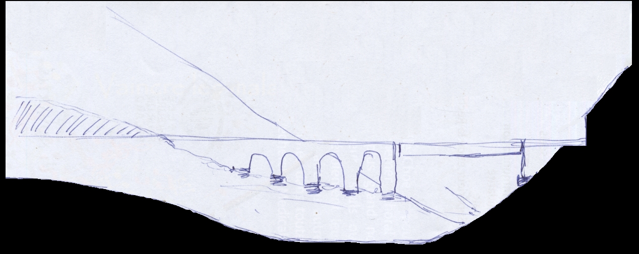

VIADUC DE L'ÉTANG - 4
26 Juin 2012, 10:59
Voici un petit croquis de mon projet, juste jeté sur le papier et repris informatiquement pour supprimer les défauts trop importants et faire un cadre. La partie "entrée du tunnel" sera certainement en retrait de la face avant et le décrochement sera absent.
Le fond de décor n'est pas représenté. :siffle: :siffle:
Prochaine étape une maquette au 1/8 taillée dans du béton cellulaire. "Émoticone burinant"

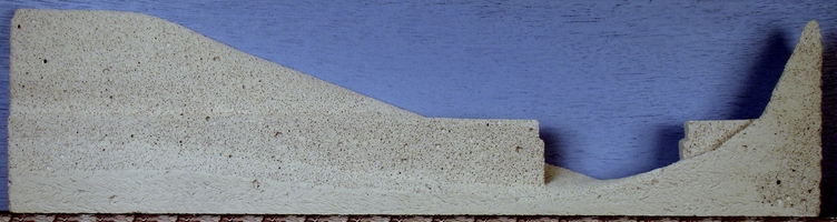

Non, je ne me suis pas égaré, mais mes nombreuses occupations m'ont un peu retardé dans les délais que je m'étais impartis.
J'ai commencé la "sculpture" de la maquette au 1/8° et la partie au dessus de la table de roulement est bien dégagée, il reste la finition des formes à faire.
Demain j'enlève j'attaque le bas. :mdr2: :mdr2: :mdr2: et bientôt une photo.

Re: VIADUC DE L'ÉTANG
05 Juil 2012, 10:08
Levé ce matin de bonne heure, j'ai repris ma tâche avec ardeur :apero: :apero: non, non, pas ça, la maquette du diorama :mdr2: :mdr2:
Voici donc le résultat avec une petite correction numérique pour donner un minimum de relief (qui reste malgré tout bien faible).
Je vais certainement la mettre en peinture pour améliorer l'aspect. Il va de soi que la travée métallique est absente !!! :mur: :mur: :mur: et que des modifications sur le diorama pourront avoir lieu.

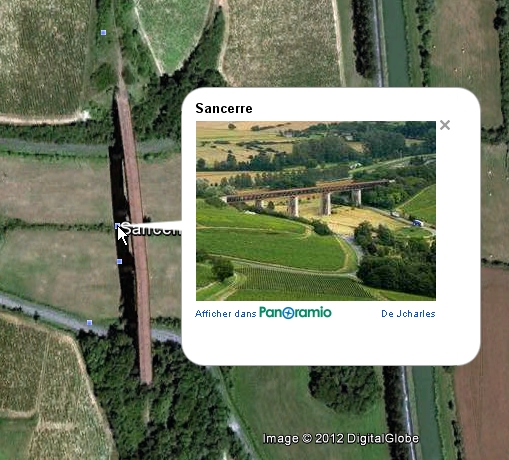

Messagepar merebune
29 Juil 2012, 13:46
Je viens de lire les commentaires sur ce projet.
Demain ou mardi j'irai sur place prendre des photos qui permettront également à réaliser le fond de décor.

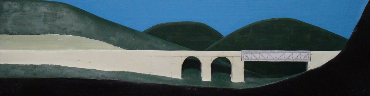

30 Juil 2012, 19:05
Mon message d'hier soir (très tard) a dû se perdre dans les limbes et tous ceux que j'ai prévenu de sa mise en ligne en sont pour leurs frais :bof: :bof: :bof:
Il ne me reste plus qu'à tout recommencer :mur: :mur: :mur: Courage.
Voici donc l'oiseau en question :
Sur l'ouvrage de maçonnerie, il est normal de voir des traits de crayon, c'était pour l’implantation des arches et comme je n'ai pas encore la peinture adéquate, il est resté dans l'apprêt que j'avais fait avant. ;)
reste que maintenant il va falloir le faire en grand : 3,66m :!: Il faut qu'il soit prêt pour la fin avril :mur: :mur:
