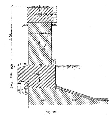

J'ai ça dans mes archives

Je travaille depuis plusieurs années en tant que représentant la maîtrise d'oeuvre pour l'entretien et la réparation des ponts routiers.
Il n'existe pas de règle clairement définie quant à la hauteur d'un parapet en maçonnerie .Une circulaire de 1942, reprise en 1958 dit ceci : "la hauteur de 1 m où 1.10 m indiquée pour les garde-corps pourra être sensiblement réduite d'une quantité sensiblement égale au tiers de l'épaisseur du-dit parapet"
C'est à peu près ce qui est illustré ci-dessus ; la hauteur devrait être d'environ 85 cm !
Et depuis des décennies nous appliquons cette préconisation.
Bonne soirée !

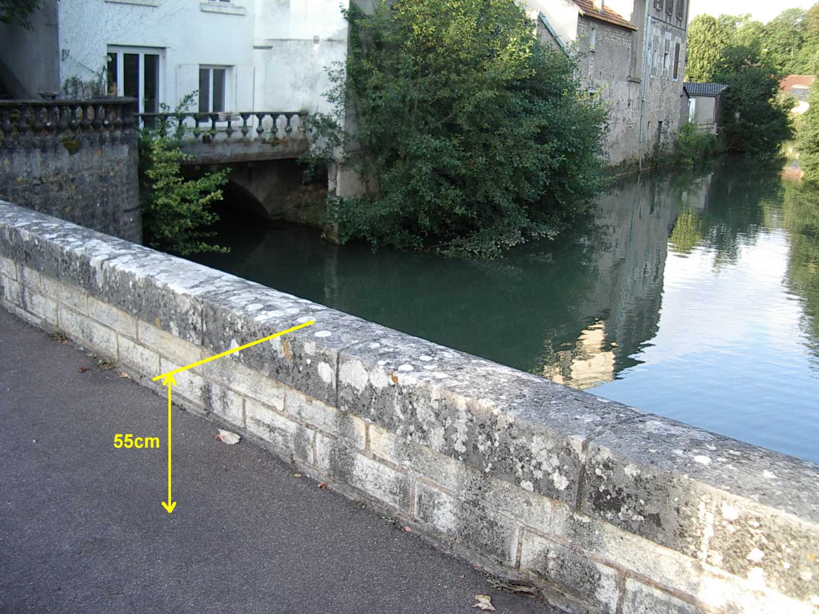

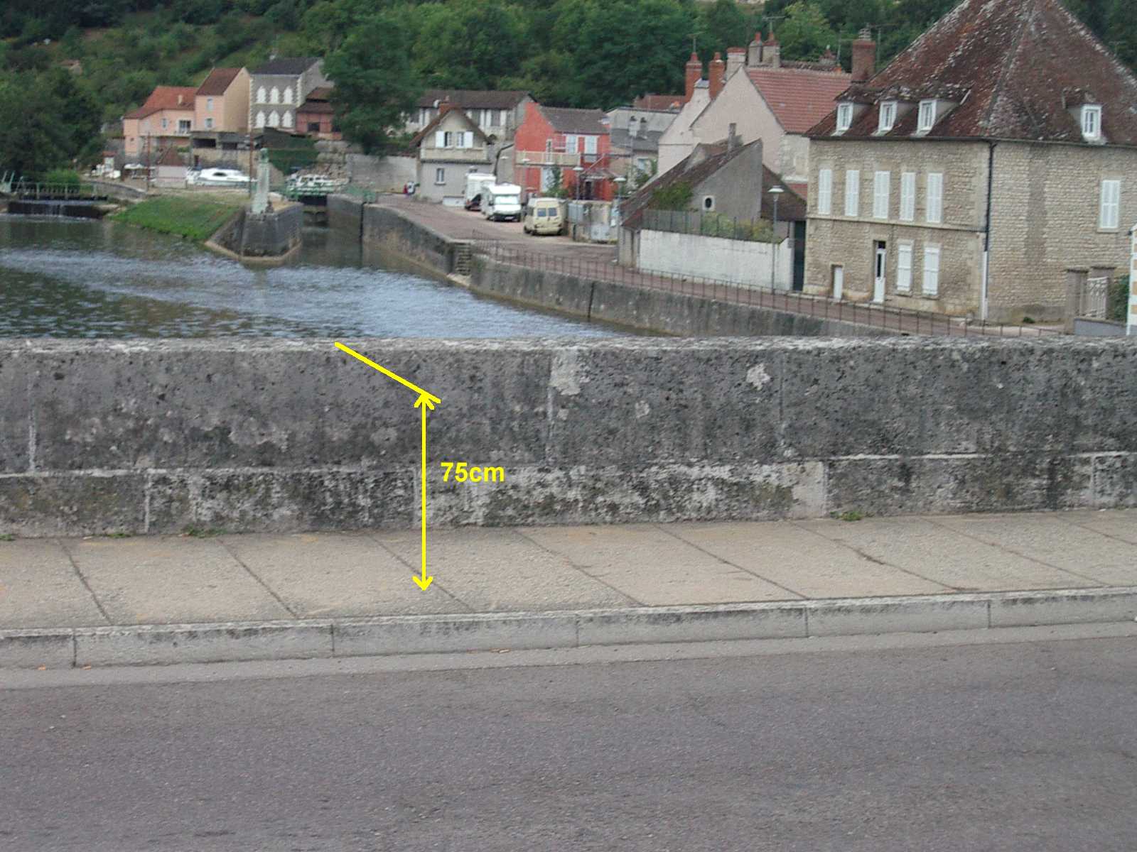

S'il y a des normes, sont-elles respectées ?
2 exemples, à Clamecy :
Le pont sur l'Yonne, à l'entrée de la ville:
Un pont sur le Beuvron, dans la ville :
Michel.
