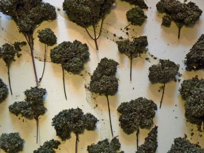

Il y a aussi moyen de faire ses arbres, avec des branchettes, des fleurs séchées, du fil de fer et des flocages maison.
Ca donne des résultats acceptables, ça ne coûte quasi rien, et on a le plaisir de le faire soi-même! :cool: :cool: :cool:
