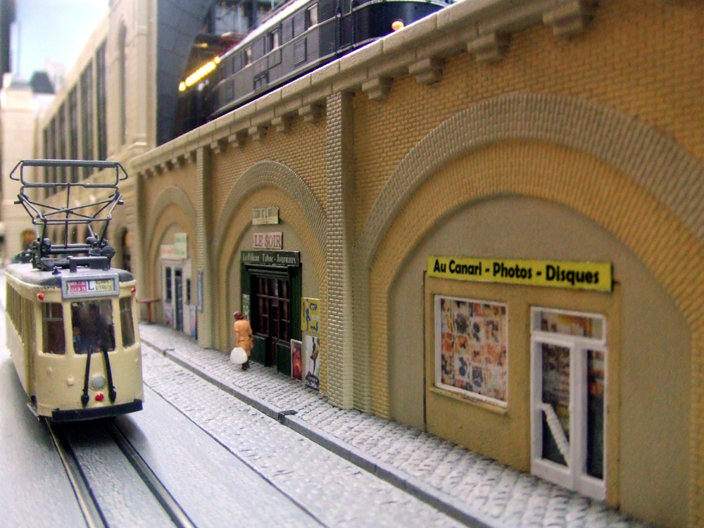

A l'échelle H0, pour mes trottoirs pavés ou dallés, j'utilise du carton plume de 2 mm dont je pèle la couche supérieure. La couche inférieure restante + la mousse nous donne une épaisseur d'environ 1,5 mm. Ensuite, je grave les pavés ou les dalles un à un dans la mousse.
La teinte dépend de ce que l'on représente (pavés, dalles de ciment ou de pierre bleue...). J'utilise exclusivement de la peinture acrylique puis un brossage à la terre à décor.
Pour un trottoir goudronné, on peut soit laisser la mousse du carton non gravée, soit utiliser du papier de verre à grain fin.
Pour les bordures, j'utilise de la baguette PVC (profilé 1,5 x 1,5 Evergreen). Les avaloirs, plaque d'égoûts, etc, proviennent du commerce.
Exemple:
