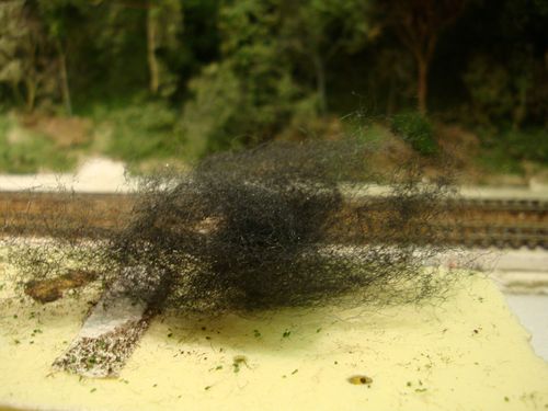

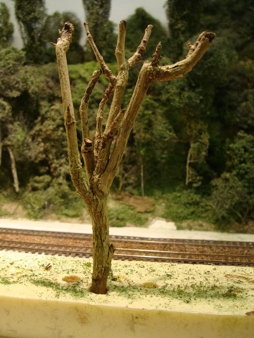

Je connais la technique de fabrication d’arbres à partir de fil électrique dénudé, très bien exposée sur les forums par quelques-uns . Les résultats sont très beaux mais je le trouve assez difficile à bien maitriser et surtout vraiment longue. Or ce ne sont quelques dizaines d’arbres que j’ai à faire pour mon réseau mais bien des centaines. En plus j’aime bien le rendu du tronc avec les brindilles naturelles. Après tout, pour représenter l’écorce, l’écorce reste pas mal. Le défaut des brindilles, c’est l’absence de ramure. Jusqu’à présent, je la figurais avec du « Sylbranche » vendu par l’artisan Sylvia (http://www.sylviasdd.com/ . Il existe je crois des équivalents) que j’encolais avec une colle en bombe puis floquais. Défaut: un aspect "boule" pas valable pour tous les arbres. La colle que j’utilisais n’était pas assez forte et mes arbres avaient tendance à perdre leurs feuilles à la longue. Je devais en refaire et j’en ai profité pour expérimenter une technique que m’a inspirée l’artisan Arboris (http://www.arborisminiature.com/), vu à Pontoise en mars et qui fait des arbres à partir de ficelle. Je me suis demandé si je ne pourrais pas greffer des branches et ramures en ficelle sur mes brindilles. Réponse, en image avec quelques commentaires
La brindille. Ici un bout de branche de Troène prélevé sur une haie taillée. Les haies taillées sont ce qu’il y a de mieux pour des arbres miniatures car les brindilles taillées figurent bien les départs de branches. J’utilise aussi des brindilles de cyprès ou d’aubépine

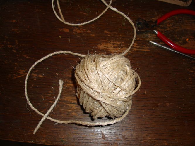

La ficelle
2

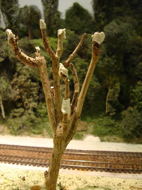

Je mets du double-face là ou je veux greffer les branches
3

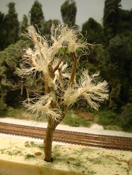

Les fils greffés.
4

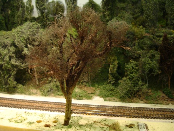

Résultat
6

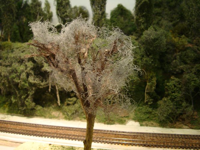

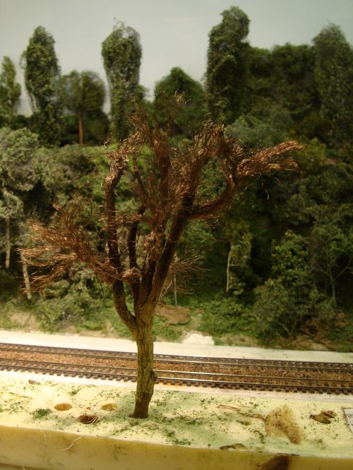

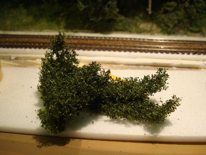

Pour étendre la ramure, j’utilise du sylbranche. Il faut en mettre très très peu
7

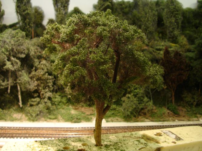

Résultat
11

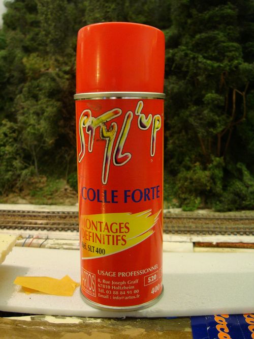

A la fin je renforce la fixation avec un nuage de cette colle. Elle s’est révélée trop faible dans la durée comme colle principale mais a le mérite de très peu blanchir.
16

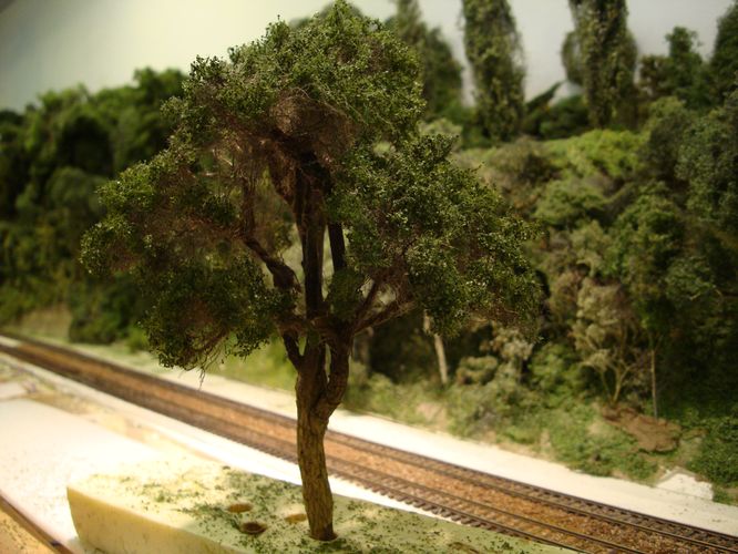

Temps de construction de cet arbre : environ 45 mn, le plus long étant finalement le découpage et la mise en place du filet floqué.

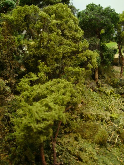

Ici quelques arbres faits avec cette technique
17
