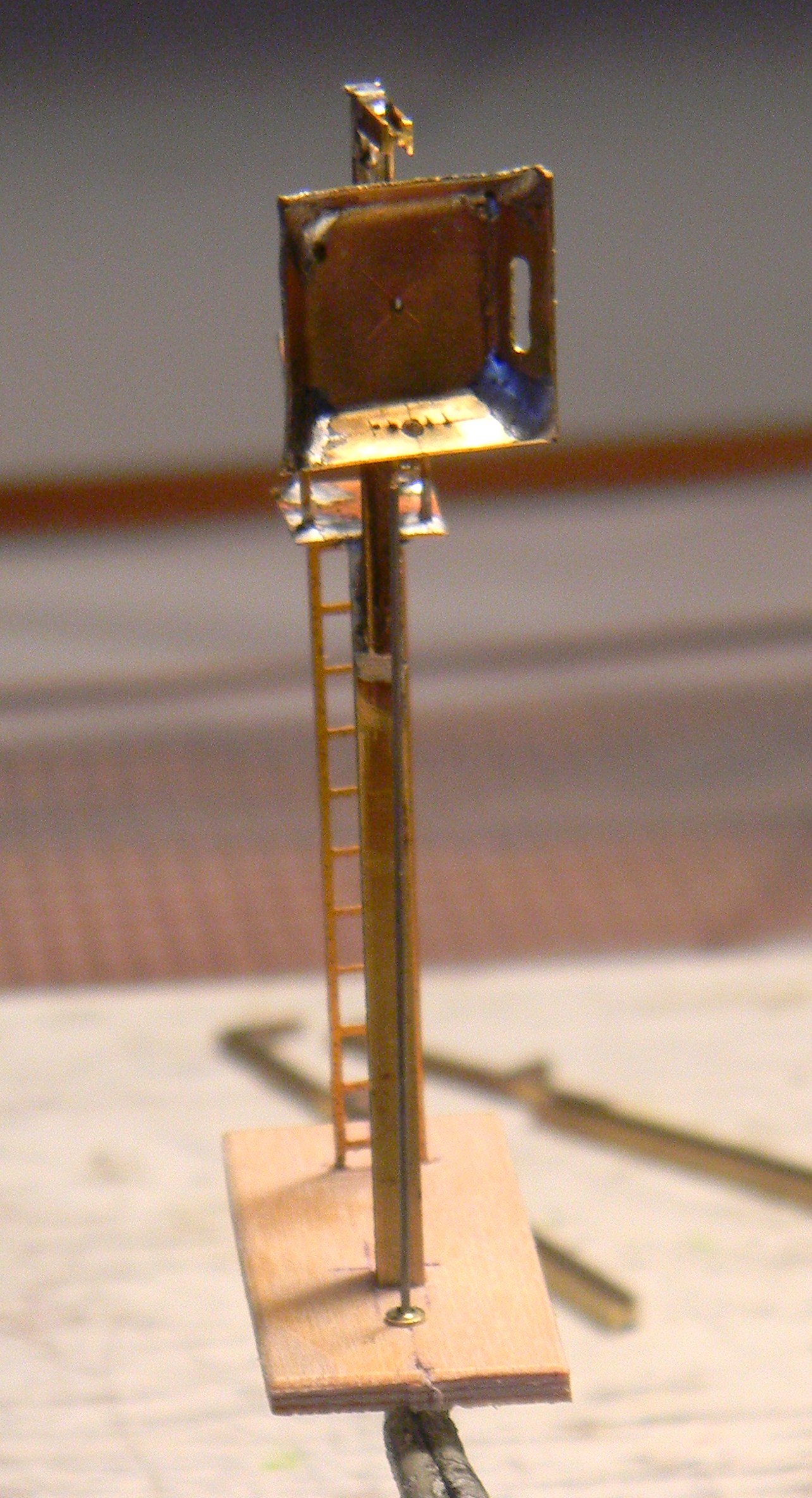

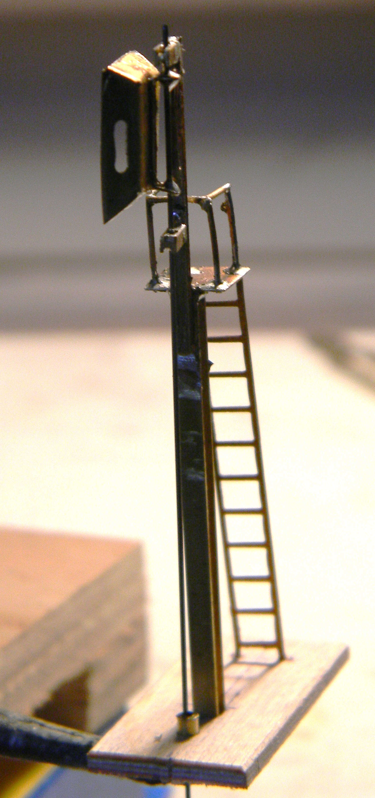

Messagepar Papou89
20 Avr 2013, 16:33
:vieux: Quelque chose comme ça ?
Dernière question : le panneau est éclairé tout le temps, ou juste la nuit (Epoque III) ?
Michel.
