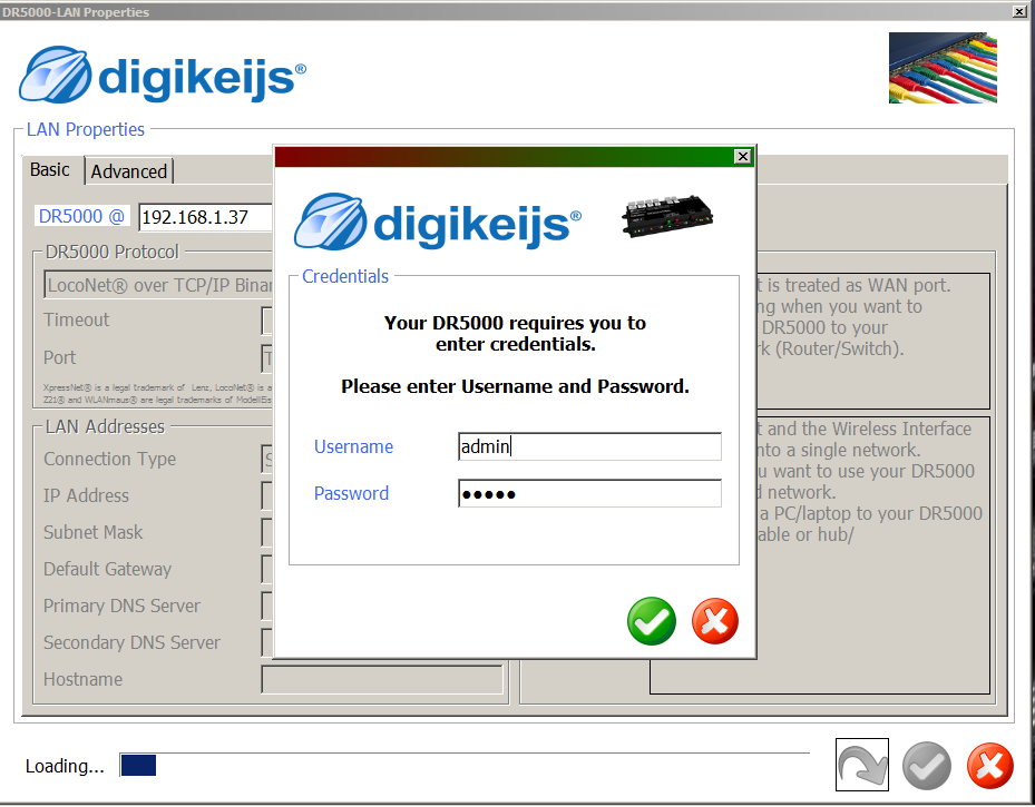

Bonjour à tous
La DR5000 avec firmware 1.5.0 fonctionne très bien en connexion USB.
Connectée au routeur elle me donne une lampe jaune continue et en cliquant sur l'onglet LAN, la fenêtre ouverte, après recherche, me donne une adresse DR5000@ 192.168.16.254.
Par contre, toutes les autres commandes restent en grisé et innaccessibles..
J'ai réinstallé le firmware, relancé l'ordinateur, testé avec un autre routeur...
Où me suis-je trompé?
Comment "dégriser" la fénêtre?
Merci d'avance
Roland

Pour avoir accès à la configuration du routeur ta centrale doit te demander un nom d'utilisateur et un mots de passe.
Si tel n'est pas le cas,il te faudra le faire via ton navigateur internet en y entrant l'ip wifi de ta centrale(192.168.16.254) et là un cartouche apparaitra te demandant le non d'utilisateur et le mot de passe et pour la DR5000 c'est admin dans les deux cas.
Et une page s'ouvre qui est celle de la configuration du routeur de la DR5000.
tu vas dans "Administration" puis "Management" et dans l'onglet "administrator setting" tu changes le nom d'utilisateur et le mot de passe.
Tu valides l'ensemble et refermes ta page et retourne dans l'application de la DR sur l'ongle 10/100LAN,l'image ci dessus devrai apparaitre,tu y tapes tes nouveaux identifiants et la barre bleu va se charger et enfin tu pourras configurer ton réseau "DR".

Merci Francis pour cette réponse constructive et rapide..
C'est vrai que l'interface Digikeijs ne m'a pas demandé d'identification...
J'aurais pu me douter que celà n'était pas normal....
Fatigue, grand âge... ;)
Je fais un essai dès demain matin car tout est débranché et rangé.
je ne m'attendais pas à une réponse aussi rapide un dimanche soir....
Je te tiens au courant bien sûr...

J'ai finalement réussi à connecter mon routeur et tout va bien...
Je passe à la connexion DR5000 à Traincontroller...
Merci Francis
