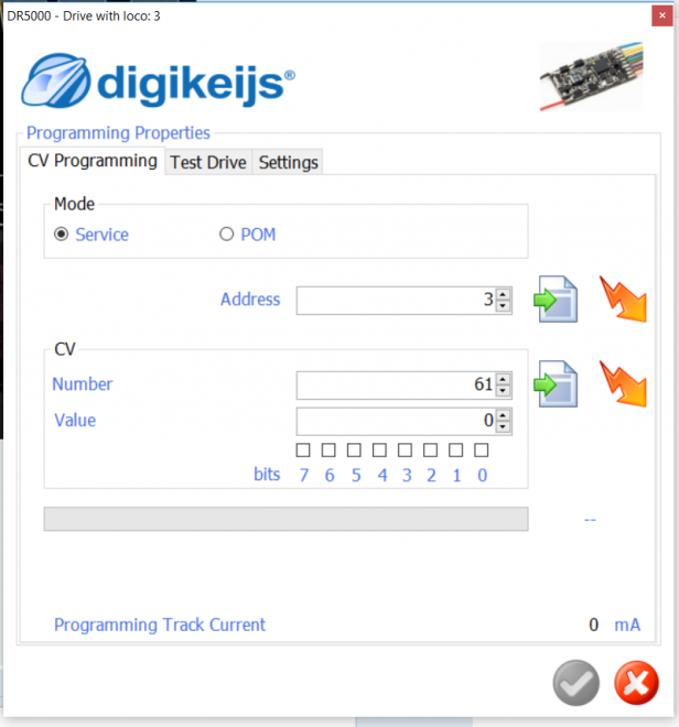

Etant confronté a des problèmes de lecture de CV aléatoire sur la voie de « prog » de ma DR, j’ai enfin trouvé une solution fiable.

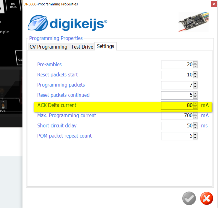

Pour ce faire il nous faut aller dans le panneau de la voie de Prog à « Setting » et ensuite de modifier la valeur de la ligne « ACK delta current ».
Sur ma centrale la valeur était de 60 ma par défaut et j’ai obtenus les meilleurs résultat à 82 ma.
J’ai fait le teste avec Trois machines pour lire leur CV 001 et cela c’est fait au coup ainsi que d’autres CV ou leur modification.
Si d’autres peuvent tester et confirmé ma solution cela serrai magnifique.

J'ai aussi été confronté au problème de lectures "bizarres" entre la DR et le PC...
Tu m'avais indiqué cette solution sur un autre post (http://www.forum-train.fr/forum/viewtopic.php?f=107&t=19510
et je l'ai appliquée : j'ai 80 actuellement :
et donc c'est OK maintenant pour la programmation, entre le PC et le prog DR : ça lit, ça écrit directement depuis l'ecran dans le décodeur :
