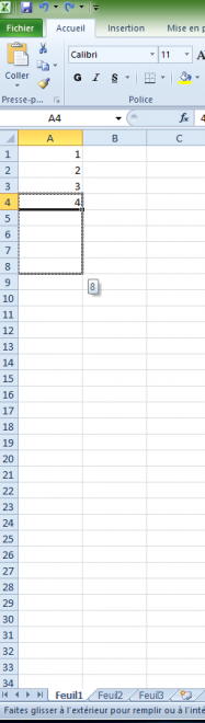

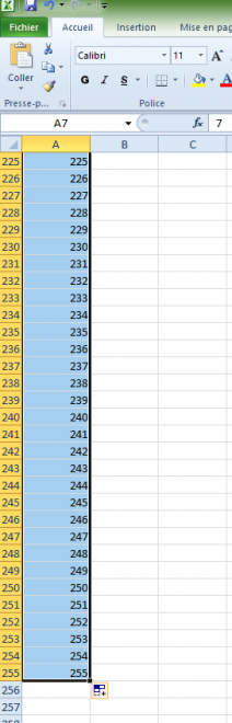

1)Donc ouvrez votre tableur et dans la case A1 y rentrer en valeur le chiffre 1, ensuite avec le petit carré à la droite de la cellule y placer le pointeur de votre souris en maintenant la touche « ctrl » sur le clavier et descendre jusqu’à la valeur souhaité, dans notre cas 255.
2)Maintenant, il est important d’enregistré ce fichier car il va vous servir de base pour vos sauvegardes.

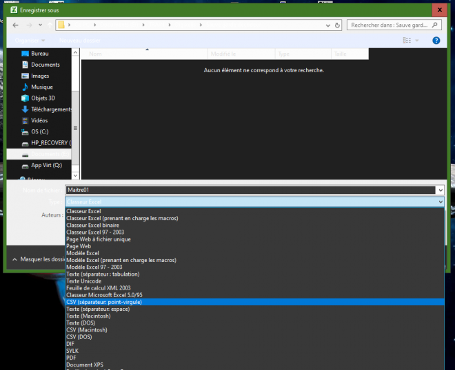

Nommé votre fichier, dans notre exemple « Maitre 01 », dans le cartouche du dessous sélectionnez CSV, comme dans la photo ci-dessous et enregistrez dans un répertoire que vous aurez créé au préalable.

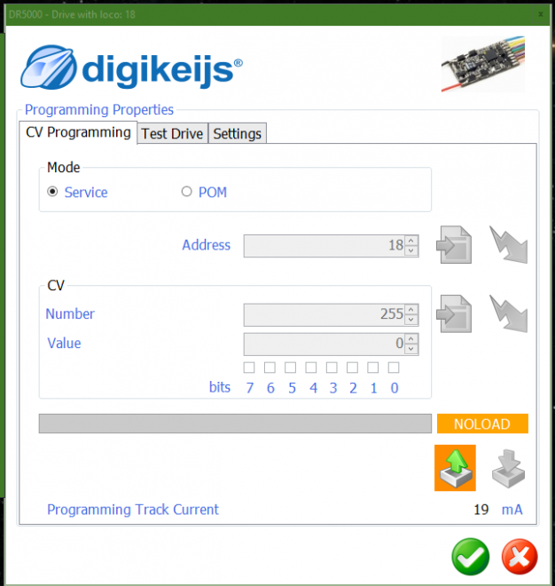

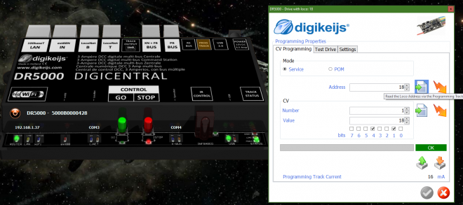

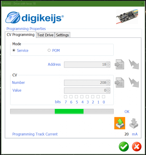

Lancez l’application de la centrale et cliquez sur l’onglet « Prog track » et la fenêtre de programmation s’ouvre, placez une loco sur la voie de programmation et en lire l’adresse pour s’assurer de sa présence (icone de fichier en bleu sur la photo).

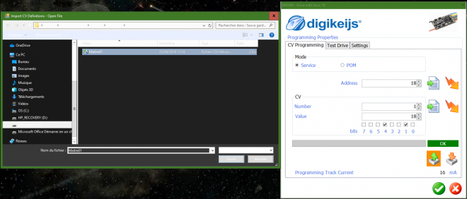

4)Maintenant nous allons pouvoir faire notre sauvegarde en cliquant sur la boite avec une flèche verte, ce qui nous ouvre une boite de dialogue ou nous allons rechercher dans le bon répertoire notre fichier « Maitre01 »,ce dernier une fois déniché, cliquez dessus et le processus de sauvegarde débute.
Voir ci-dessous avec une barre de défilement qui à son bout droit bout marque OK pour les CVs lues, No Load pour les CVs inexistante et Faild pour les échecs.

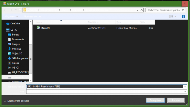

5)Donc une fois que notre centrale aura lu les 255 valeurs ou CVs de notre fichier « Maitre01 »une nouvelle boite dialogue apparait dans laquelle nous allons dans un premier temps nommé le fichier (Br218 498-4Feischmann 7238 pour l’exemple) et ensuite l’enregistré dans le même répertoire que notre fichier maitre, cette étape importante car si vous le faite pas à la prochaine sauvegarde votre travail sera écrasé par votre nouvelle lecture.

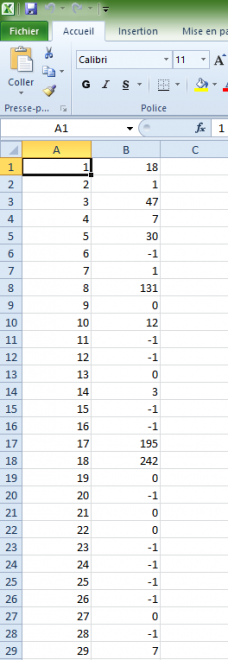

6)Dernière étape pas obligatoire, mais vivement conseillée la vérification du fichier par l’ouverture dans le tableur via son étiquette dans le répertoire et non pas depuis le menu fichier du programme.
