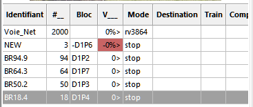

Il est vrai qu'au début la façon de gérer la direction dans RocRail est un peu déroutante.
Avec RocRail un train va toujours de l'avant, alors en automatique on ne touche jamais à la flèche du sens de marche.

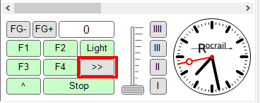

Quand RocRail veut changer la direction d'un train, il inverse le sens logique, ce qui est visualisé par un carré rouge dans la vitesse (train navette par exemple).
La flèche dans le bloc indique le sens dans lequel le train doit partir, si ce n'est pas le cas :
1 - C'est le train complet qui n'est pas dans la bonne direction : inverser le sens d'entrée dans le bloc.
2 - La loco part en marche arrière (pousse le train) : inverser le sens logique. Dans ce cas, il est possible que le sens de circulation logique ne corresponde plus au sens physique (exemple : loco vapeur en avant pour RocRail, mais en arrière sur le réseau). Pour résoudre ce problème il faut d'abord inverser le sens d'entrée dans le bloc puis le sens logique.

J'ai repris mes tests et constaté qu'en cliquant sur "changer le sens logique" la loco partait dans le bon sens lorsqu'au départ c'était incorrect.
Ce qui m'avait embrouillé l'esprit, c'est que je regardais le sens de l'éclairage de la loco, mais c'est pas bon car celui-ci ne change qu'au démarrage de la loco. C'est le signe dans la case vitesse qu'il faut regarder, comme parfaitement expliqué par PaulXpress.
Mieux vaut tard que jamais :cool:
