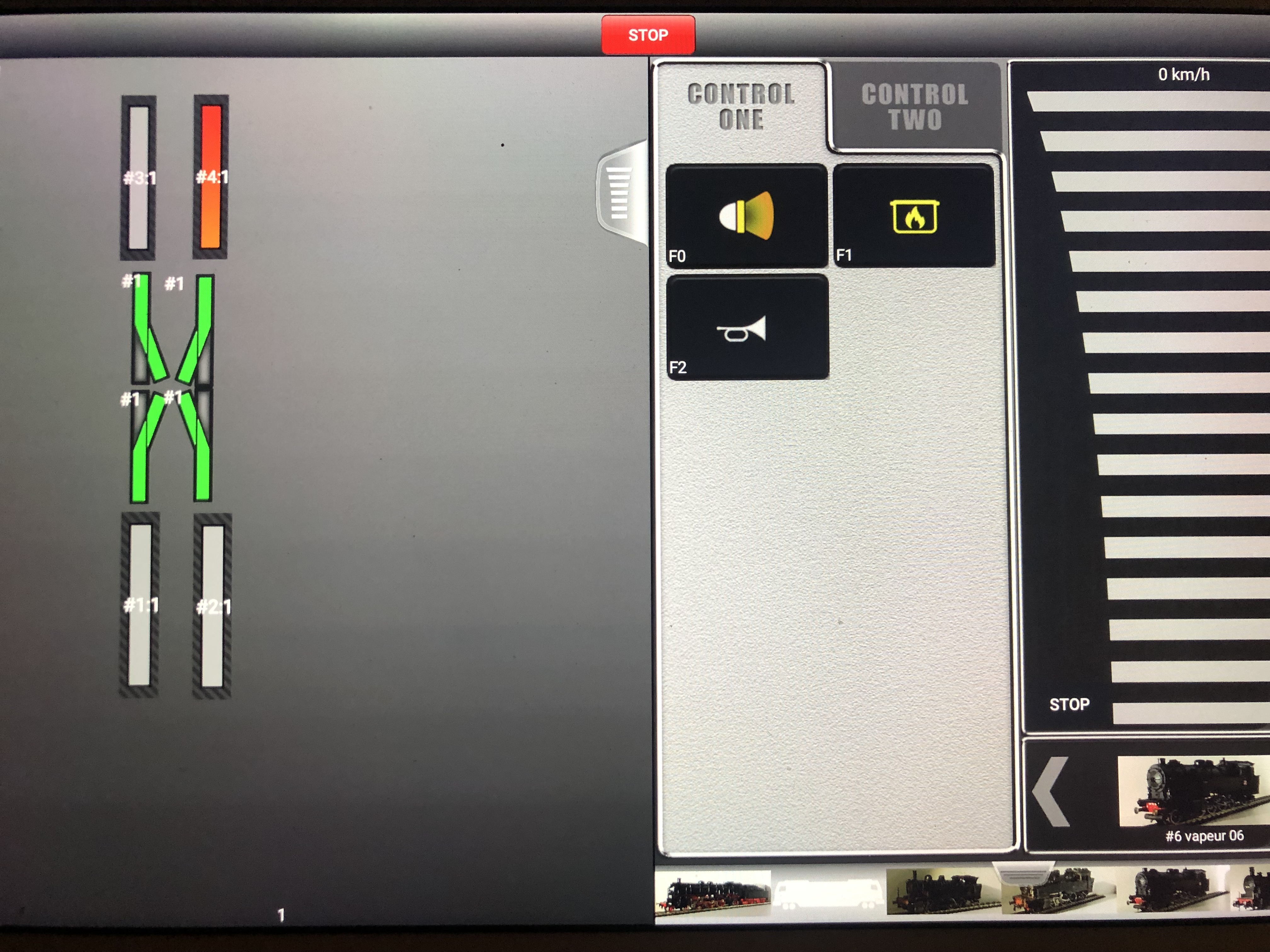

Messagepar vin-falc
25 Sep 2021, 22:57
pour compléter le message précédent avec une image jpg de la tablette et ma zone de test qui fonctionne avec une double bretelle.
