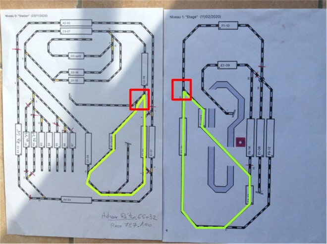

Bonjour Philippe,
Tu as effectivement deux boucles de retournement :
Il est normal qu'un court-circuit s'y produise. Il faut les traiter par un module de retournement ou un relais piloté selon la position des aiguillages entourés en rouge.
S'il se produit d'autres court-circuits, peux-tu nous préciser l'endroit et les circonstances ?

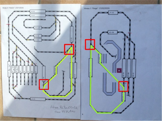

Bonjour Philippe,
En complément de Jean-Claude, en fonction de ton câblage il y a 4 endroits où un court-circuit est possible.
Les cœurs d'aiguillages Roco ne sont pas polarisés de base, mais un fil est prévu pour le faire.
