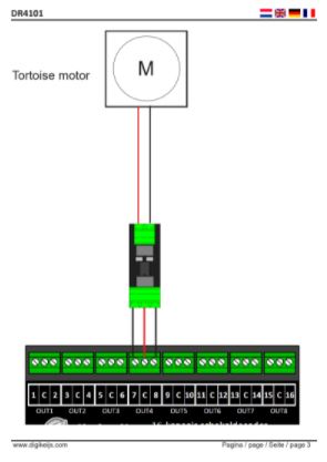

Mon réseau est déjà matériellement construit en Rocoline. Mes modules de retrosignalisation Dr 4088 LN mis en place et semble t il fonctionnels. je m'intéresse maintenant au branchement de mes aiguillages que je vais motoriser avec des Tortoise.
Ma question est sur l'interface entre le module 4018 et mon moteur. j'avais déjà prévu le coup en me procurant des DR 4101 et je viens de découvrir l'existence des DR 4102 . J'avais l'intention d'alimenter mes coeurs de pointe donc dois je passer par ces modules et du coup quel changement sur le cablage du moteur Tortoise?

Le DR4101 est bien pour un DR4018, mais le DR4102 est pour un DR4024 (décodeur servos).

Le DR4101 est bien prévu pour la commande de Tortoise (passage de la commande 3 fils du DR4018, à 2 fils par inversion de tension)
Le DR4102 est un relais (inverseur, à commander en même temps que l'aiguillage) qui permet de polariser correctement le coeur de cet aiguillage, pour les cas où le moteur n'est pas muni d'un tel inverseur. Le Tortoise intègre deux inverseurs dont l'un peut servir à cet effet.
Jean-Claude
Edit : Jean-Paul a posté pendant que j'écrivais :) . Comme il l'indique, si on utilise des servos pilotés par un DR4024 pour les aiguillages, ce module DR4102 est alimenté par une sortie (associée à celle du servo) de ce DR4024 pour polariser le coeur
