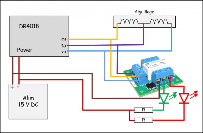

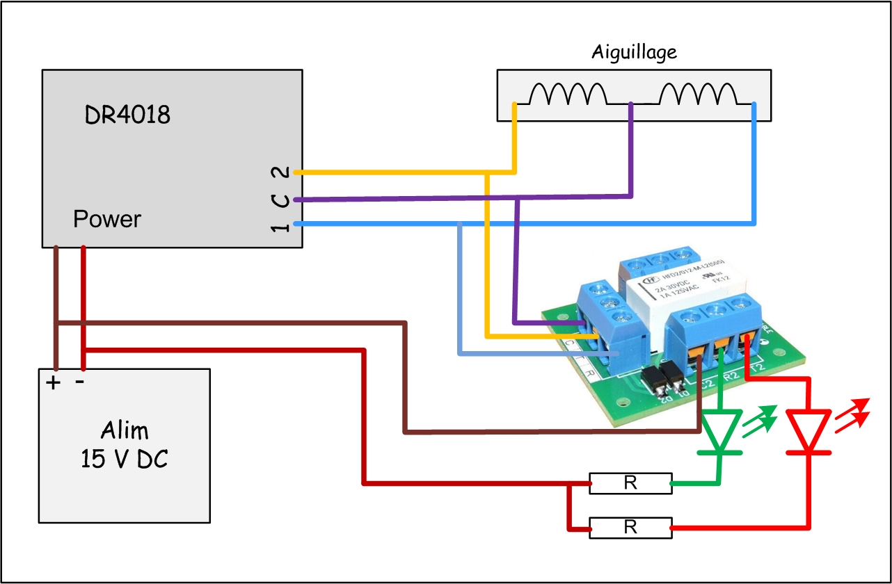

Pour te faire un TCO, tu peux utiliser un relais bistable, commandé en parallèle avec tes aiguillages, qui gardera la mémoire de la commande envoyée.
Si tu veux éviter le fer à souder, tu as ces modules qui conviennent :
https://www.ebay.fr/itm/133556237355
et tu peux essayer le montage suivant :
La valeur des résistances ( environ 1 à 4,7 kohms) dépendra des leds et de la luminosité que tu souhaites.
Tu peux permuter les bornes C et T pour obtenir la couleur que tu souhaites selon la position de l'aiguillage.
