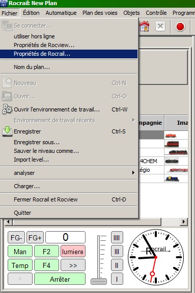

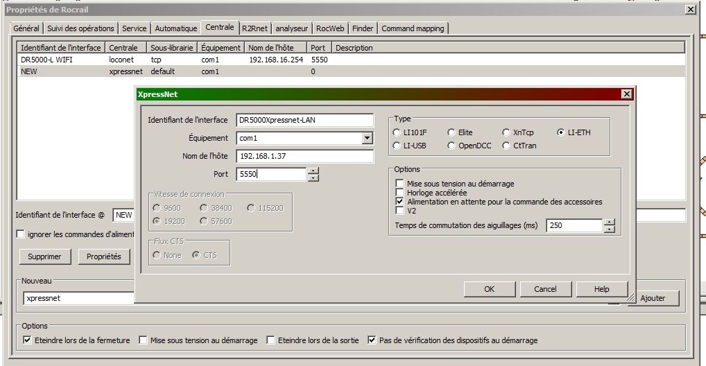

A l’ouverture de ROCRAIL, il nous faut aller dans le menu fichier et cliquer sur »propriété de Rocrail ».
Une fenêtre s’ouvre avec 10 onglets, vous cliquez sur le cinquième ou il est écrit « Centrale ».
Dans la fenêtre qui viens de s’ouvrir, il y a une centrale nommée CVS, on clique dessus et on la supprime.

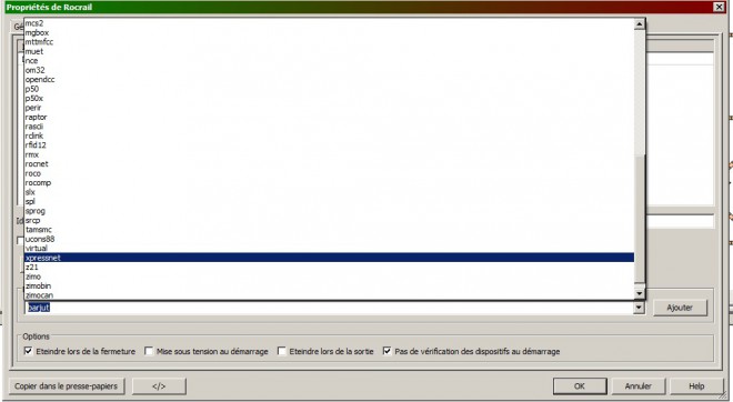

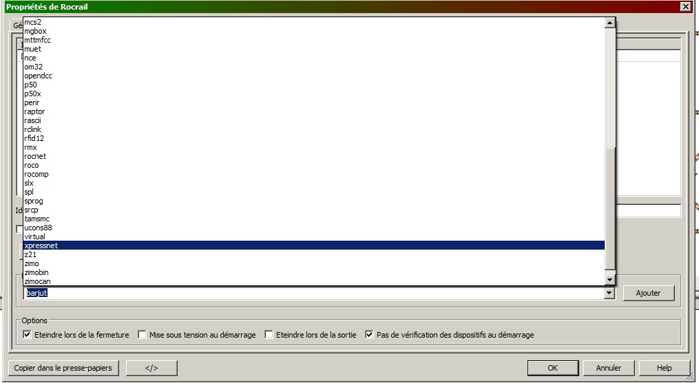

Maintenant nous allons sur la barre de menu déroulant » Nouveau » et l’on cherche Xpress net, un fois trouvez on valide le choix avec l’onglet « Ajouter ».

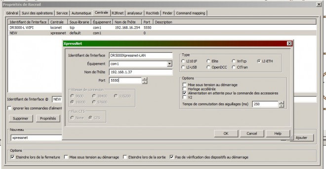

Dans le tableau une nouvelle centrale nommée « NEW » viens d’être ajoutée.
Vous cliquer dessus, la ligne se met en surbrillance bleue et vous validez en cliquant sur « propriétés »
Une fenêtre s’ouvre ou la barre de titre » identifiant de l’interface »clignote avec le mot NEW, il rentrer un non pour sa centrale (moi j’ai mis : DR5000 Xpress-LAN).
Maintenant, dans la fenêtre de droite nommée « Type » vous cochez LI-ETH.
Ensuite dans la barre en face de « Nom de l’hôte » Vous rentrez l’adresse IP de votre DR5000 qui lui a été attribué par votre routeur (dans mon cas : 192.168. 1.37).
Maintenant pour le port de communication, celui-ci est invariable dans la DR5000 et son numéro est le 5550.
Ensuite vous validez par « OK » une fois la fenêtre fermée cliquez sur « défaut » et enfin « ok ».

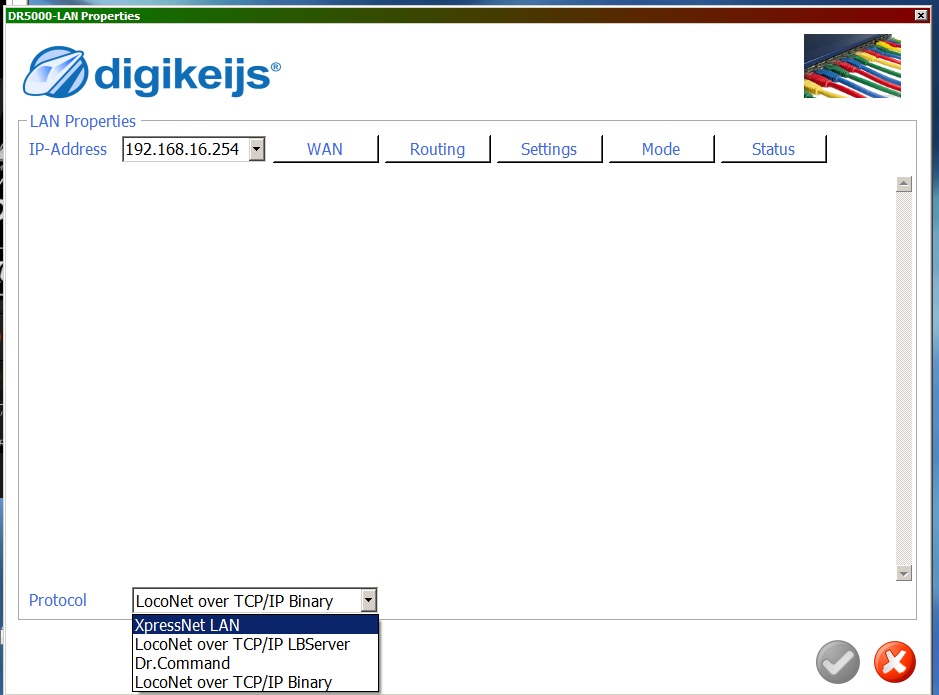

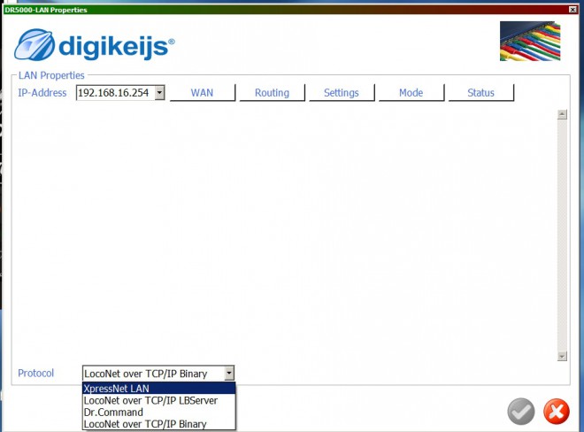

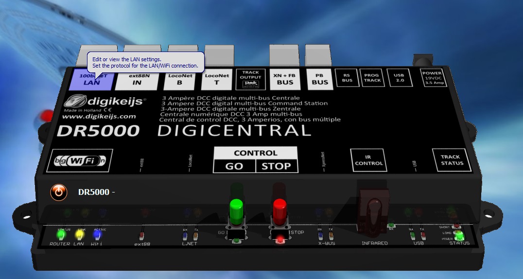

Maintenant,vous allez dans l’utilitaire de la DR5000 et sur l’image de la centrale cliquez sur « 100 base T LAN » et dans la fenêtre qui s’ouvre en bas il y a une barre de choix marquée »PROTOCOL » ou vous choisirez XPRESSNET/LAN.

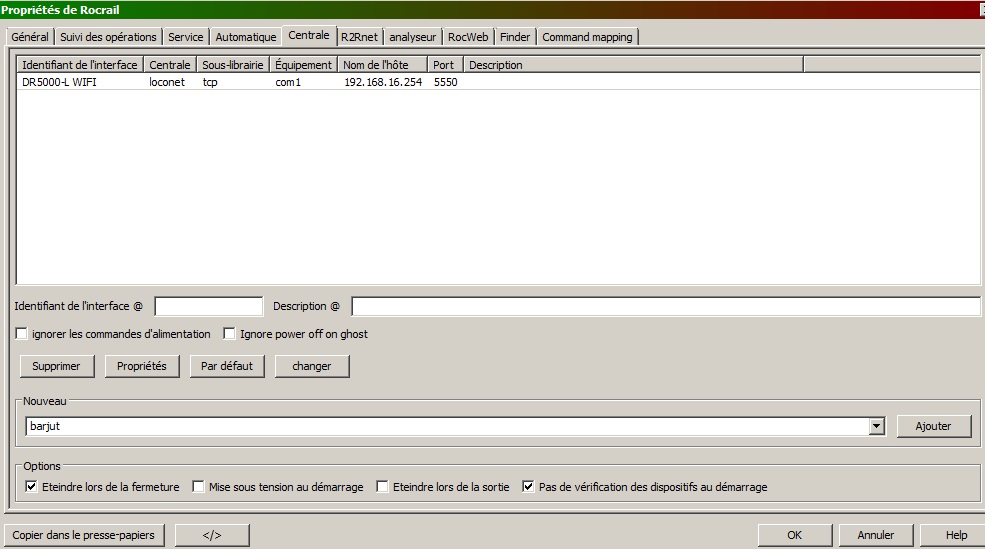

Pour la configuration Loco net on reprend les premiers points à l’identique (sauf que là on sélectionne Loco net à la place d’Xpress net) jusque celui de l’onglet « propriété » ou la fenêtre qui s’ouvre est totalement différente.
En effet celle-ci compte trois feuillets, mais ceux qui nous intéressent sont les deux premiers.
Dans celui nommé » Interface » nous allons déjà valider le « Type » et cocher LNTCP et comme pour l’Xpress net, nous allons donnée un nom à notre centrale (dans mon cas : DR5000-Loconet-LAN)

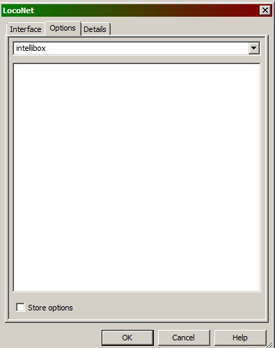

Et de nouveau L’IP attribué par le routeur(pour moi 192.168.1.37) et le numéro de port (5550 invariable dans la DR5000).Ensuite on clique sur le deuxième feuillet marqué « option » et au niveau du menu déroulant ou il y DCS100, nous le remplaçons par INTELIBOX.Cela ne parait pas grand-chose, mais sans cette modification rien ne marchera.
Nous fermons Rocrail pour valider les changements et allons maintenant dans l’utilitaire de la centrale à la fenêtre réseau Lang ou l’on passe le « Protocol » sur LOCONET-OVER TCP/BINARY.
