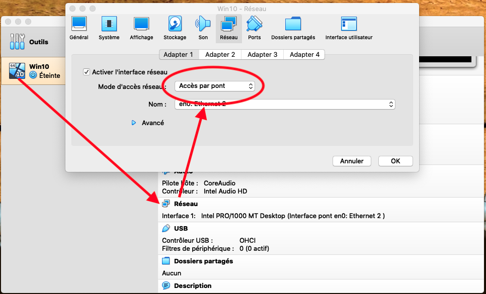

Piège n°1 : Réglages réseau
Par défaut, VirtualBox capture la carte réseau de l'hôte en mode NAT (Traduction d'adresses).
Cela crée un sous-réseau propre à la machine virtuelle, avec une plage d'adresses IP différente de celle du réseau de la machine hôte.
Du coup, la DR5000 et le logiciel de configuration Digikeijs ne seront pas vus comme étant sur le même réseau et ne pourront pas communiquer correctement par ce biais.
La solution consiste à passer en mode d'accès par pont :
  • la machine virtuelle étant éteinte,
  • la sélectionner dans la liste à gauche de l'écran,
  • dans la partie droite de l'écran, cliquer sur la partie Réseau,
  • dans la fenêtre qui s'ouvre, choisir Accès par pont dans la liste déroulante Mode d'accès réseau,
  • cliquer sur OK pour valider.
Désormais, machine hôte (Mac) et machine virtuelle (Windows) partageront la même plage d'adresses IP : celle du réseau domestique, et donc de la DR5000.
