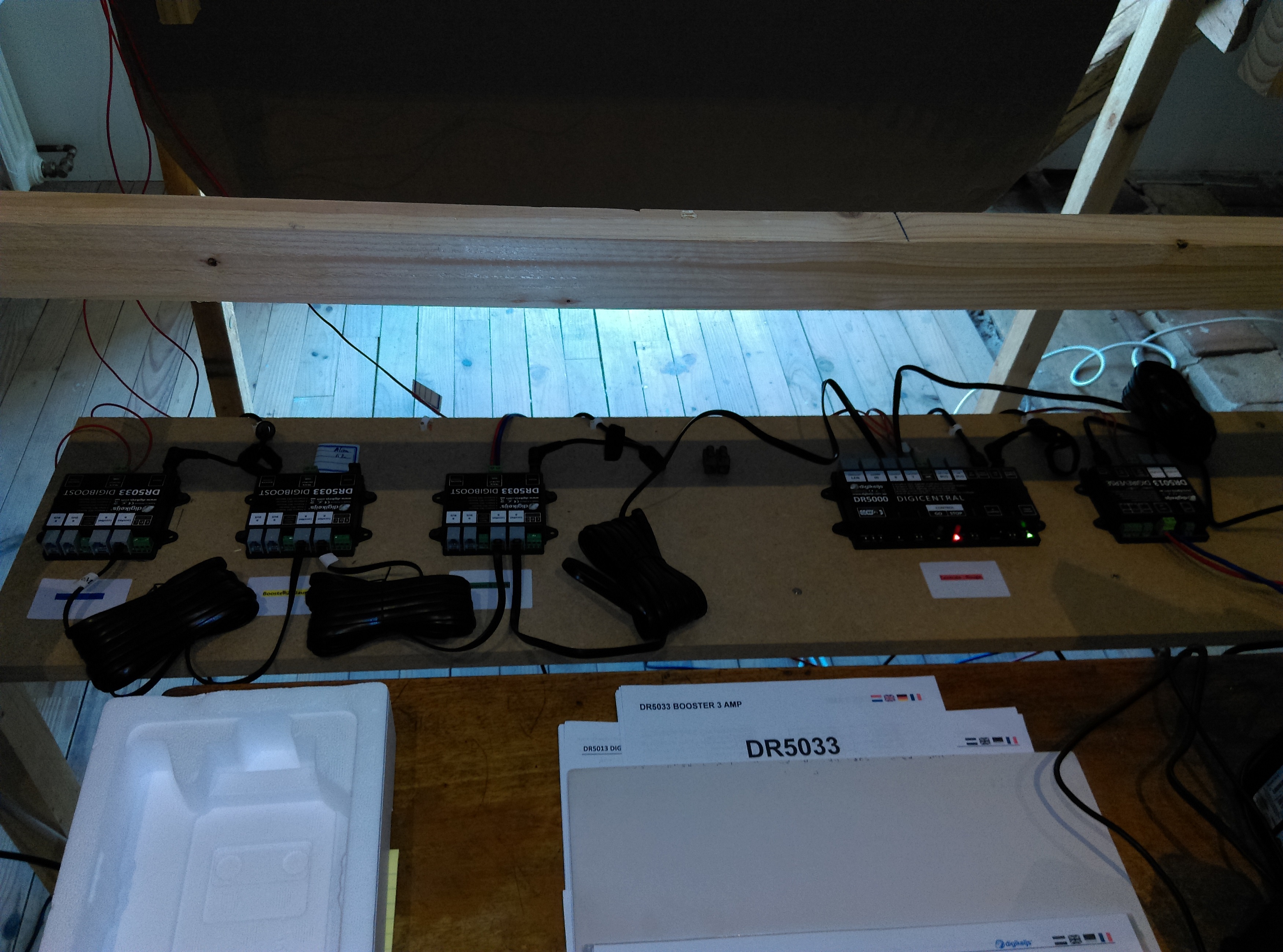

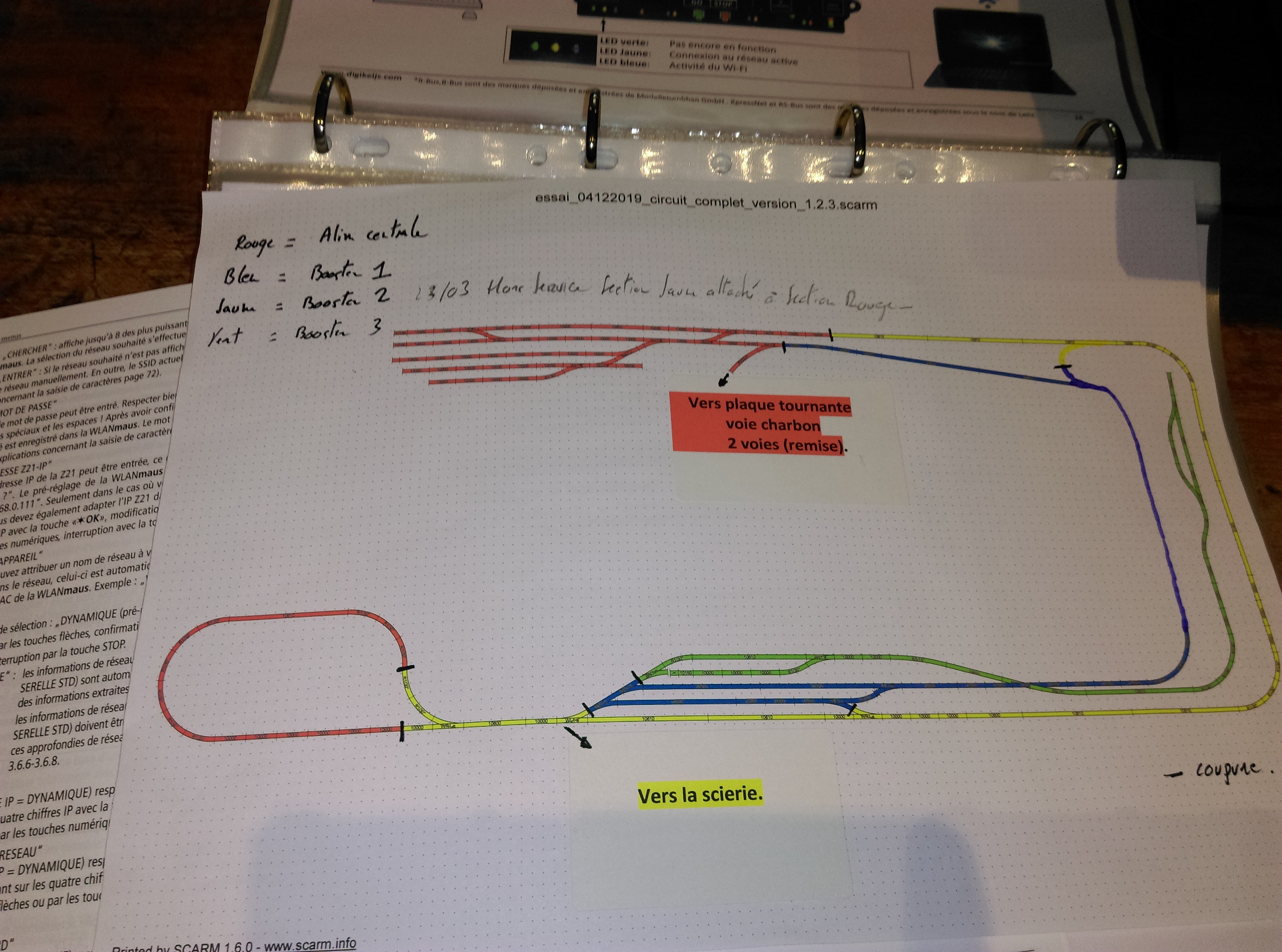

Bonjour, tout d'abord, avec quelques photos, je vous propose de vous présenter rapidement mon réseau (pour ceux que les détails intéressent, je mets le lien du forum PME : http://www.passion-metrique.net/forums/ ... =4&t=11490 ). Pour l'instant tout fonctionne correctement et je remercie votre forum qui m'a permis de lever une à une mes interrogations. Mais j'en ai d'autres ! :gratte:

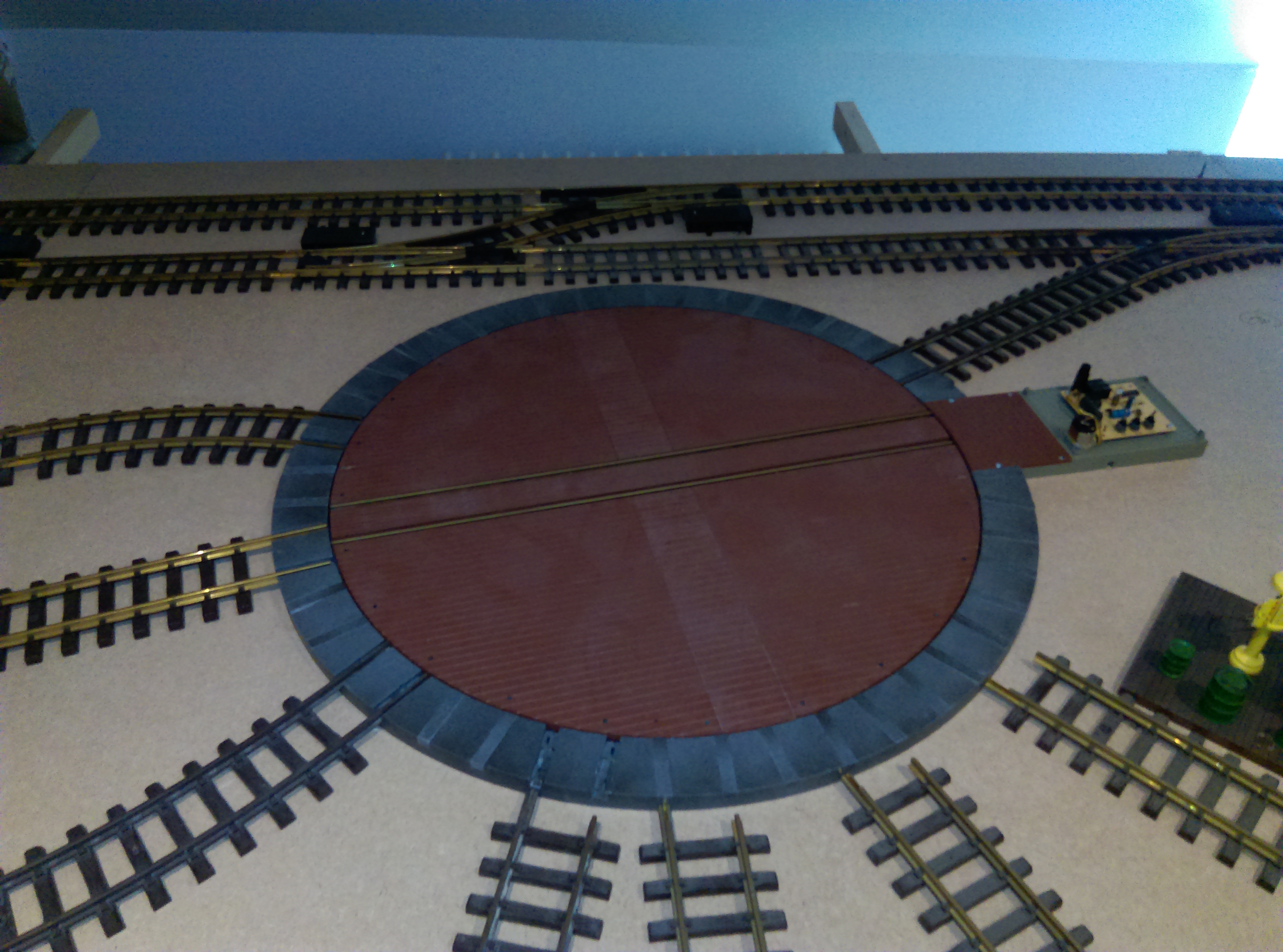

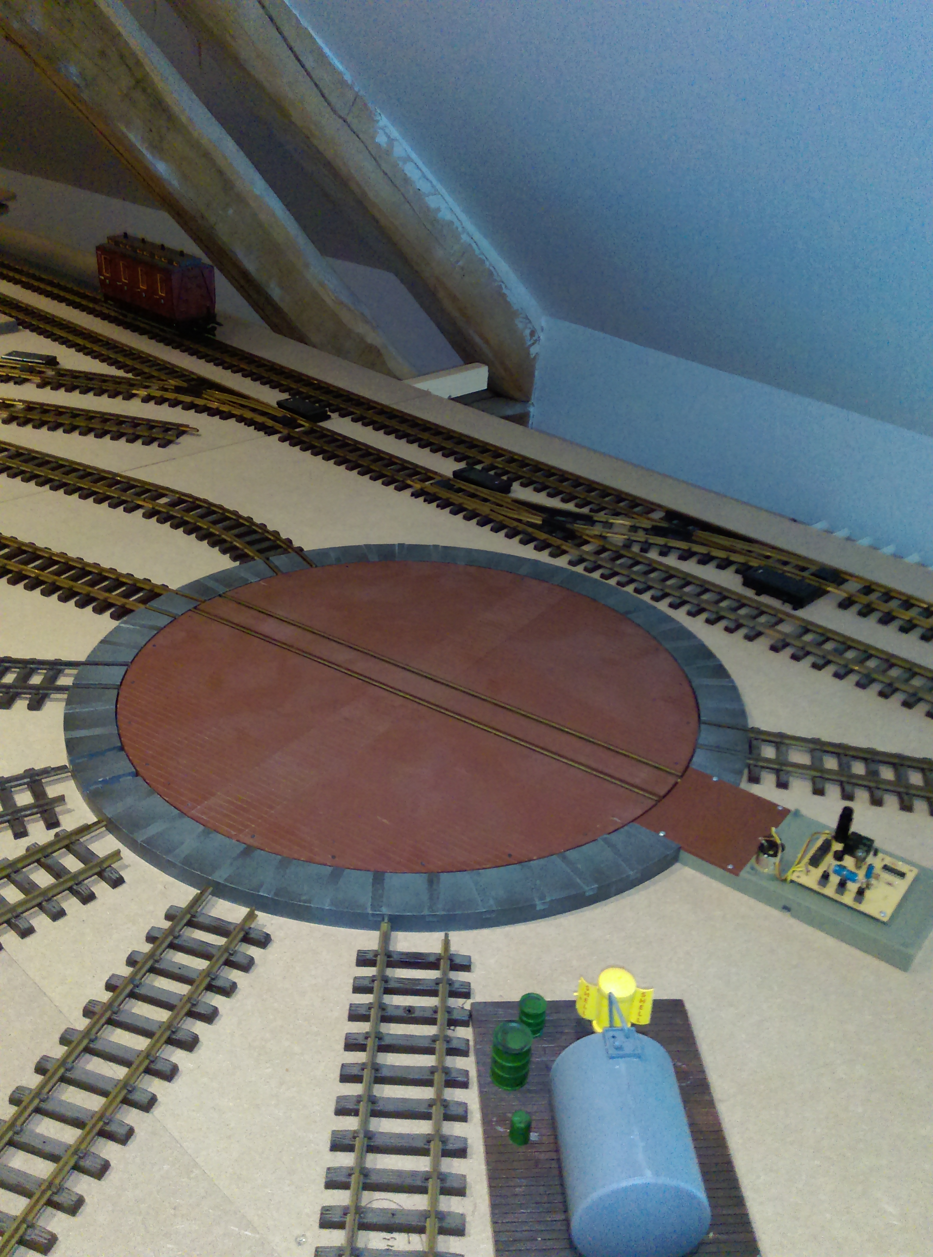

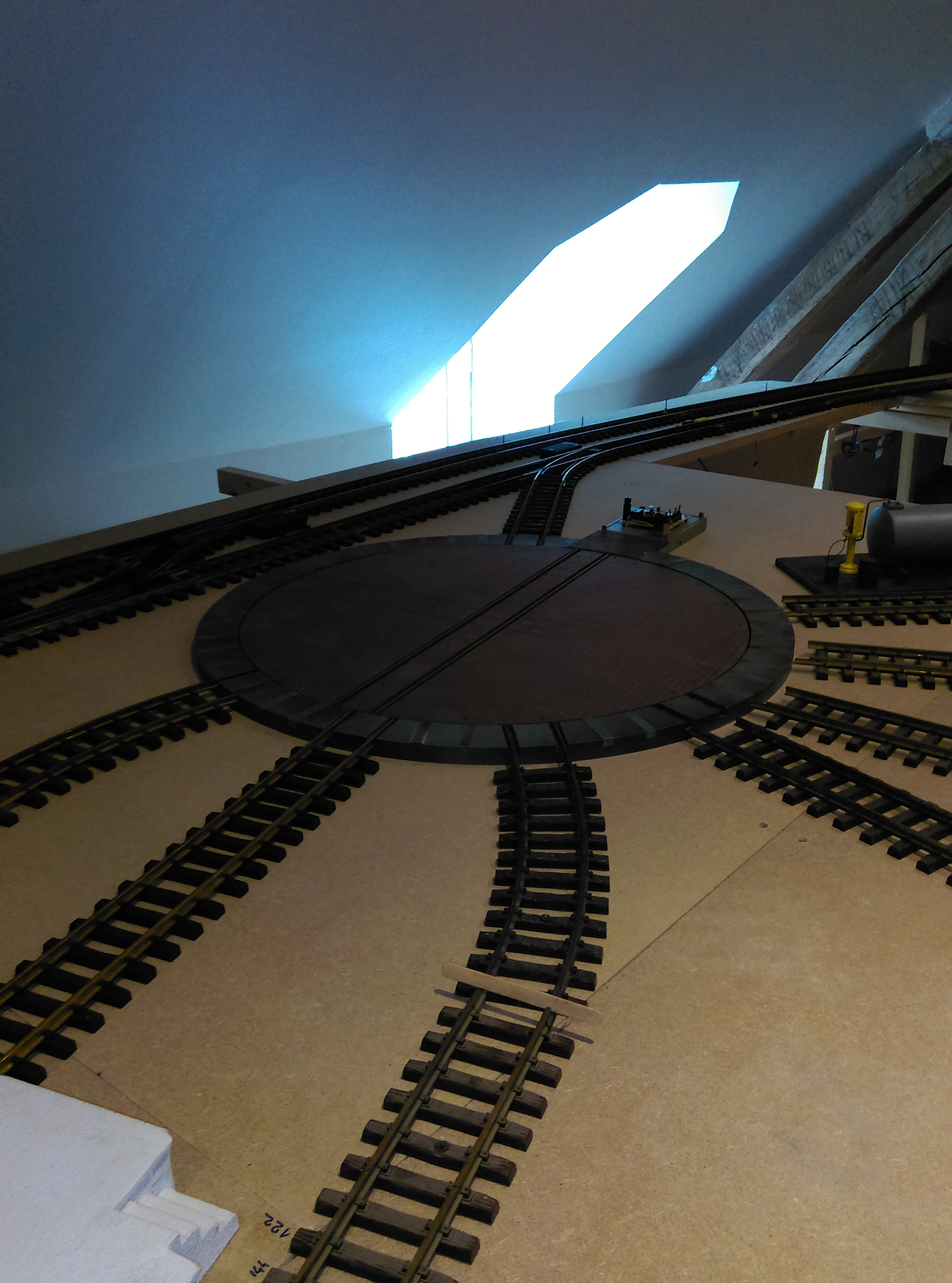

J'ai récupéré une plaque tournante Pola G. il est vrai que j'ai oublié de vous dire que le réseau est à l'échelle IIm (LGB).
Je vous mets deux trois photos ci-dessous.
Comment puis-je électrifier les rails de la plaque sachant que la motorisation de celle-ci sera indépendante pour le moment (sauf option 3) ?
J'ai pensé :
Option 1 : Dédier un booster DR 5033 car il semble faire les deux : booster et boucle de retournement ... Dans ce cas là j'arrive à 4 boosters connectés à la centrale (maximum je crois ...)
Option 2 : Utiliser un module dédiée boucle de retournement DR 5013 ; dans ce cas la DR 5000 peut-elle gérer plusieurs modules DR 5013 sachant que j'en utilise un déjà.
Option 3 : Vu sur le site de Boutique Train, utiliser module plaque tournante DR 5052 peut-être le plus simple ?

Le booster gère effectivement la polarité et ça permettrait d’avoir une section séparée.
Le module de boucle gère la polarité, heureusement c’est son boulot. Et tu peux en utiliser plusieurs sans problème.
Le module dédié pour plaque / pont fait tout ça et plus vu qu’il gère aussi si on le souhaite le mouvement de la plaque. Mais le 5052 première mouture n’est plus produit pour le moment, une autre version est attendue avec impatience.

Merci pour ton retour. Je vais attendre la sortie du nouveau module. Cela parait intéressant de pouvoir tout commander via la centrale et dans mon cas cela libère un booster pour avoir une section séparée en plus ... La solution à minima pour moi sera donc le module de la boucle de retournement si je trouve que le nouveau module de gestion de la plaque est trop complexe pour moi ...
