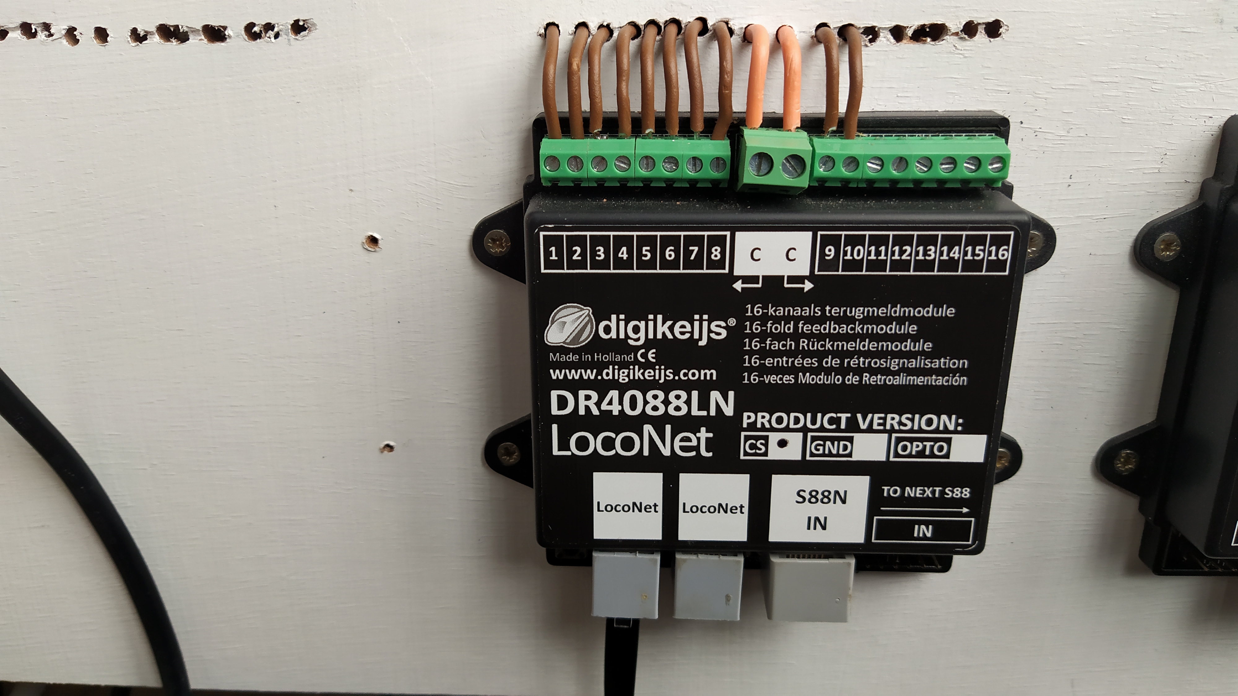

Concernant la rétrosignalisation de ton réseau en cours, je suppose que tu as prévu des cantons isolés les uns des autres (par une éclisse isolante sur un rail, toujours du même côté)
Le procédé très utilisé est la détection de consommation de courant par un canton. J'utilise des modules DR4088LN, en Loconet.
Une borne de la sortie Track Output de la DR5000 va au rail commun, l'autre va aux bornes C (fils oranges sur la photo) du DR4088LN. Chaque sortie (fils marrons) de ce module alimente la voie isolée des différents cantons.
Les informations reviennent à la DR5000 par un câble RJ12 entre la prise Loconet du module et la prise Loconet T de cette centrale.

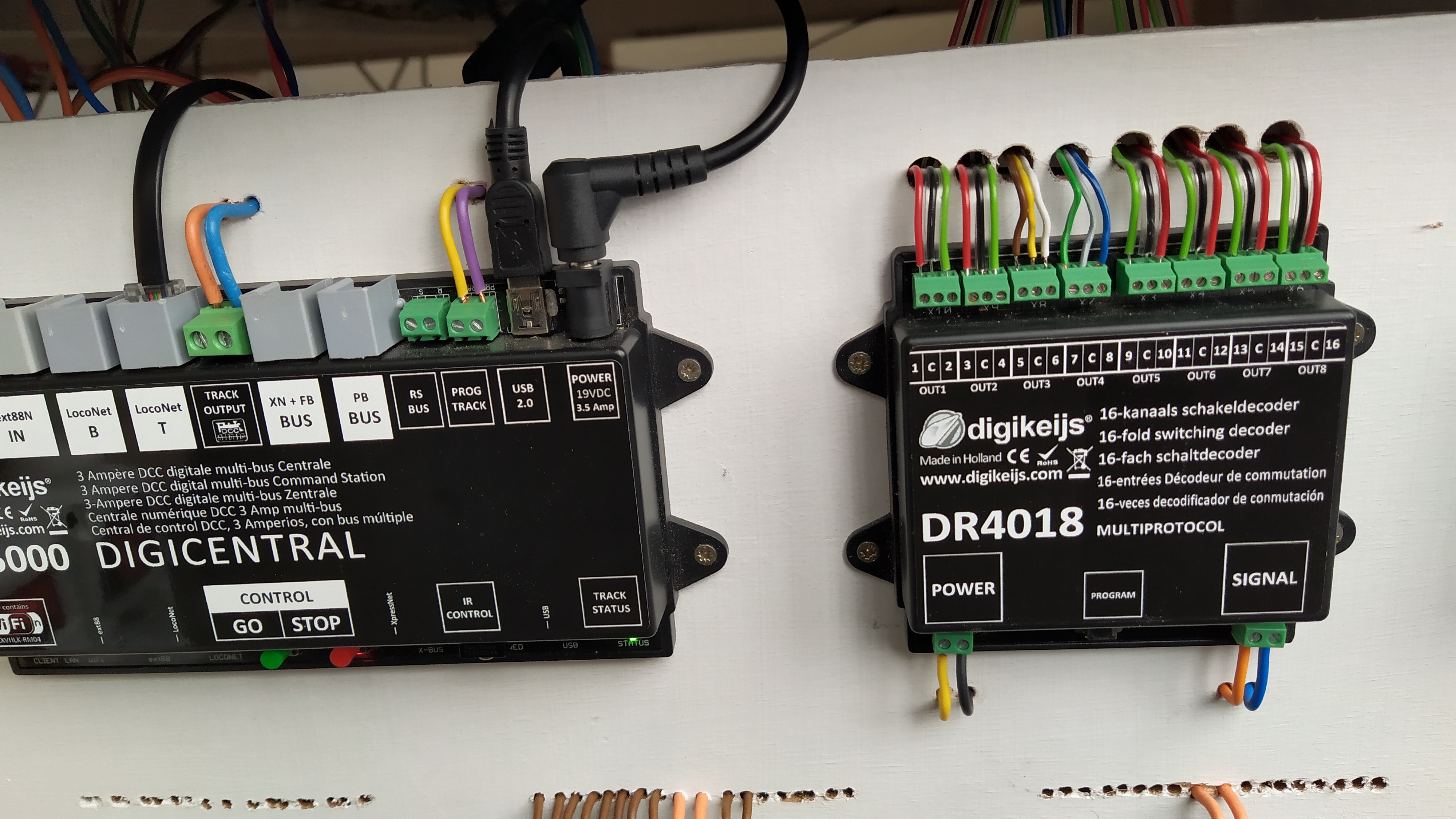

Pour les aiguillages, cela dépend du type de "moteur" qui les équipe : solénoïdes (en 3 fils mais consomment beaucoup), servos (commande spécifique par le DR4024 sur la photo générale du tableau en cours), moteurs lents (en 2 ou 3 fils).
J'utilise des moteurs lents (MTB) qui consomment peu et sont commandés en 3 fils par des DR4018 (8 aiguillages par module)
J'utilise aussi ce DR4018 pour alimenter mes signaux 3 feux (4 par module) et les éclairages du réseau (16 par module).

Comme le rappelle Philippe, le premier choix est celui de la voie et de ses aiguillages. Pour manoeuvrer ceux-ci, tu as plusieurs possibilités :
- solénoïdes sur le côté (visibles, donc éventuellement pour les gares cachées)
- solénoïdes sous les voies (nouveaux Peco PL1000 avec inverseurs pour les coeurs d'aiguillages)
Ces moteurs d'aiguillages à solénoïdes consomment beaucoup. Le DR4018 peut les commander avec une alimentation extérieure pour ne pas surcharger la centrale DR5000.
- moteurs lents : consomment peu, le mouvement est plus réaliste. Le DR4018 peut commander directement ceux à 3 fils (comme les MTB) et ceux à 2 fils avec une interface supplémentaire.
- servos : mouvement lent réaliste. Le DR4024 peut en commander 4.
Concernant les signaux, je me sers du DR4018 pour les signaux 3 feux. Pour des signaux SNCF plus complexes, il existe des décodeurs spécialisés.
Pour résumer, le DR4024 est spécialement conçu pour les servos (mais il possède aussi des sorties que l'on peut associer, par exemple pour les feux clignotants d'un passage à niveau dont les barrières sont manoeuvrées par des servos). Le DR4018 peut être configuré pour diverses charges (aiguillages à solénoïdes ou moteurs lents, signaux 2 ou 3 feux, éclairages, ...)

arthur002801 a écrit:Bonjour ,je n'ai pas bien compris dr4018 c'est pour les signaux , aiguillages et dr4024
c'est seulement pour les servos des aiguillages .
Oui et NON,
Le DR4018 est bien compatible pour commander les moteurs d'aiguillages à solénoides, sur 3 fils, comme les PECO PL10, la plupart des moteurs de fabriquant de voie (ROCO, JOUEF, ...) mais franchement dépassé en 2021, mais aussi compatible avec des moteurs lent plus récents et performant comme le MTP5.
Mais pour des moteurs lent à 2 pôles, comme les Tortoise, le DR4018 ne sera pas directement compatible, il faudra ajouter une petite interface pour passer de 3 fils à 2 fils. Du coup , le cout total en sera impacté, et il sera surement plus avantageux d'utiliser un autre décodeur.
Pareil pour les signaux, si vous souhaiter commander des signaux à 2, 3 ou 4 feux, avec commun au +V, le DR4018 convient très bien. Par contre si vous souhaitez commander des signaux SNCF plus complexe à 6 ou 8 feux, d'autre décodeurs sont mieux adapter.
D'ou la question: qu'est-ce que vous envisager d'utiliser comme moteur et comme signaux ?

En ce qui concerne le DR4018, il peut très bien servir aussi pour allumer des signaux SNCF compliqués.
J'en ai déjà parlé sur ce Forum.
En effet, la plupart ds logiciels (RTTC, iTrain ...) offrent la possibilité d'agir sur des "Relais" en fonction de la "Cible" d'un signal.
Il suffit donc de régler à 2 la CV 47 des DR4018 destinés à alimenter des signaux. Les DR4018 se comportent alors comme 16 Interrupteurs associés à 16 relais commandés par le logiciel. Ces 16 interrupteurs peuvent donc alimenter 16 leds de signaux. A chaque changement de la cible d'un signal, il suffit de mettre à OFF les relais associés aux leds qui ne correspondent pas à la nouvelle cible et à ON le ou les leds qui y correspondent.
Un peu de programmation, mais une optimisation des DR4018 et des économies ... Toutes les sorties sont utilisées.
D'autres réglage via la CV 47 permettent d'allumer des lampes clignotantes et même si on veut augmenter le réalisme des extinctions et des allumages progressifs.
