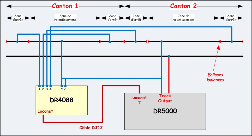

étant novice très très novice avec la dr5000 et cdm rail je reviens sur le forum.
Je souhaite faire une voie d'essai de 3m50 environ avec zone de ralentissement et d'arrêt pour voir si mon projet de réseau ( déjà présenté sur le forum) avec mes longueur de voie en gare est faisable.
Pouvez vous m'aider avec un petit schéma (coupure de voir avec éclisse isolante etc ...) sachant que j'ai un module de rétrosignalisation DR4088LN.
j'ai peut être oublié des choses mais n'hésitez pas à me le demander.
merci d'avance.
Flo17

Bonjour Florent,
Je t'ai fait un petit schéma :)
Pour ton test, je te propose deux cantons sur ta voie d'essais. Ceux-ci seraient en double sens de circulation possible et tu peux te référer à la note concernant les cantons et leur rétrosignalisation dans CDM Rail, dont je t'ai mis le lien dans ton autre fil (en particulier la figure 10 page 12) .
Chaque canton a donc une zone centrale de ralentissement et une zone d'arrêt à chaque extrémité. Tu peux faire des zones d'arrêts de 30 cm pour ces essais.
Chacune de ces zones est isolée (Eclisses isolantes en rouge sur le rail coupé sur le schéma ci-dessous)
Une borne de la sortie de la DR5000 (Track Output) va au rail non coupé.
L'autre borne alimente directement les zones de ralentissement et les points C du DR4088. Chacune des zones de détection (au sens de CDM Rail) est reliée à une sortie du DR4088 (1 à 4 sur le schéma)
Les infos de rétrosignalisation sont ramenées vers la DR5000 par le câble RJ12.
Jean-Claude

Messagepar Flo17
25 Oct 2021, 09:59
jc59 a écrit:Bonjour Florent,
Jean-Claude
Bonjour Jean -claude,
encore merci pour tes explication , dès que j'ai un petit moment je me mets dessus pour faire l'essai mais avant faut que je me plonge dans cdm rail pour faire le tracé (oulala).
je reviendrai vers toi quand j'aurai fait le test.
encore merci car pas évident quand on change de système et que l'on bricole pas souvent (je ne suis pas à la retraite :D )
Flo17

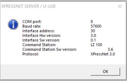

Bonjour Jean claude,
Tout d'abord je te souhaites mes meilleurs voeux.
Je vai enfin pouvoir faire mes essai depuis le temps, mon ordi a griller il y a deux mois et j'attendais les soldes. bref.
la reprise est dur ;) .
Y'a t-il des réglage informatique entre cdm rail et la central dr5000 + boitier retrosignalisation ?
merci d'avance.
Florent.

Bonjour Florent,
Meilleurs voeux pour cette année, en te souhaitant la santé et beaucoup de satisfactions avec ton réseau :)
La DR5000 fonctionne en XpressNet, vue comme une Lenz par CDM-Rail.
Pour la connection, dans CDM-Rail :
- Menu Interface
- Menu Démarrer un serveur
- XpressNet
Pour les rétrosignalisations, tu affectes la première adresse du DR4088 à l'aide de l'appli de la DR5000. Dans CDM-Rail tu tiens comptes du décalage de 512 pour les adresses de tes dérecteurs (comme je l'ai expliqué ci-dessus)
Pour plus de détails sur CDM-Rail, pose les questions sur leur forum (je n'ai fait qu'essayer ce logiciel, il y a quelques années)
Jean-Claude
