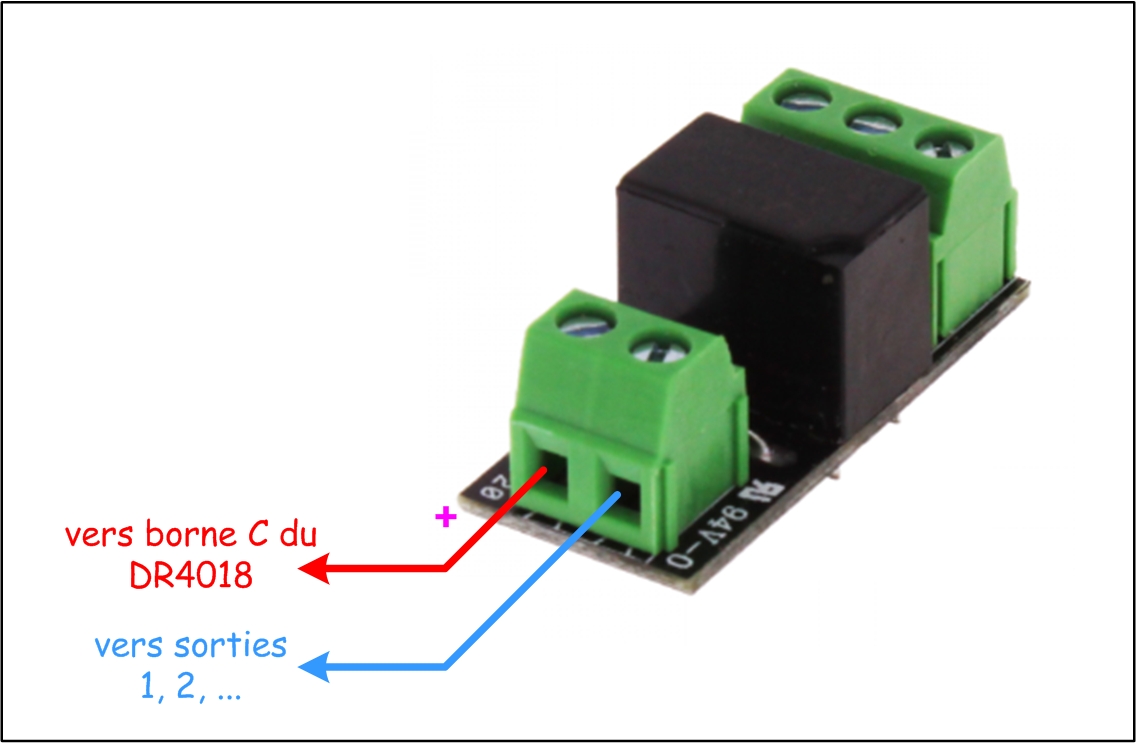

Bonjour, avez vous une idée du branchement à réaliser entre un DR4102 et un DR4018 en configuration 1, il y a une polarité à respecter en entrée du DR4102 et le commun sur DR4018 est au positif si j ai bien compris non, merci

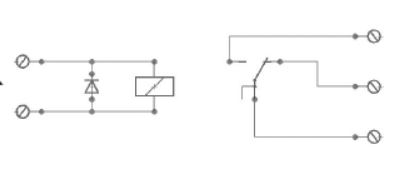

Messagepar jc59
21 Mar 2022, 10:42
Oui, il faut respecter les polarités car il y a une diode de roue libre aux bornes de la bobine du relais.
Voici le schéma de la platine :
Voici donc la connection vers le DR4018 en Preset 1 :
La platine étant vue avec le bornier de la bobine en bas, la borne de gauche (Cathode de la diode) est à relier au point C (+) du DR4018.
Une inversion créerait un court-circuit et certainement la destruction du transistor de sortie du DR4018.
Jean-Claude

Messagepar Mandibus
21 Mar 2022, 17:12
OK je pense aussi que la sortie du DR4018 n aimerait pas trop merci pour la confirmation de la config 1
