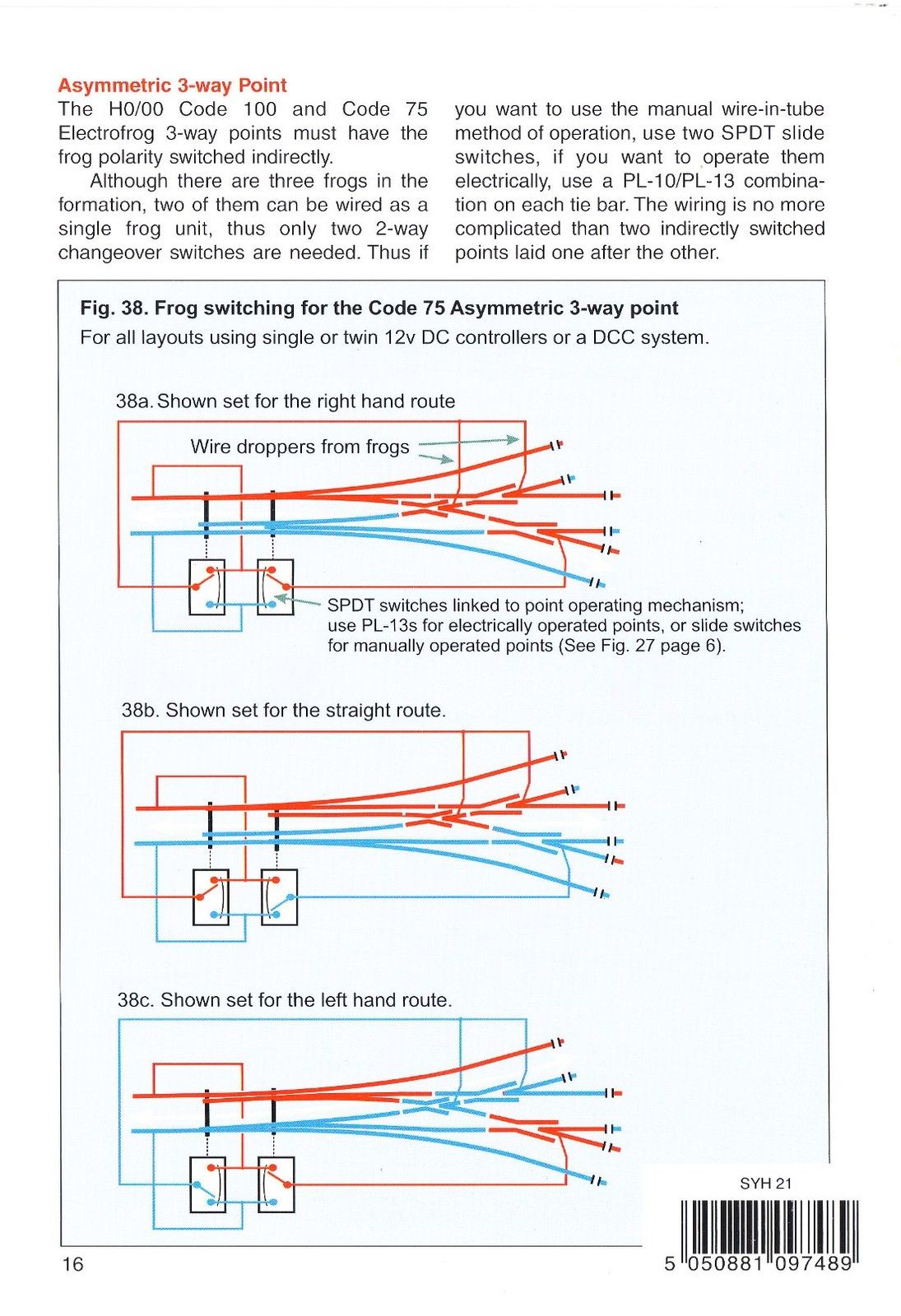

Serge, j'ai trouvé ça. Si ça peut t'aider.
Messages: 5715

Re: CABLAGE AIGUILLAGE TRIPLE PECO - SLE99 ELECTROFROG
24 Jan 2023, 09:25
il est super ton schéma car on y voit clairement la position des contacts. :cool:
Messages: 5715

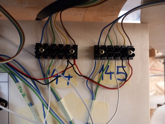

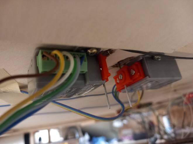

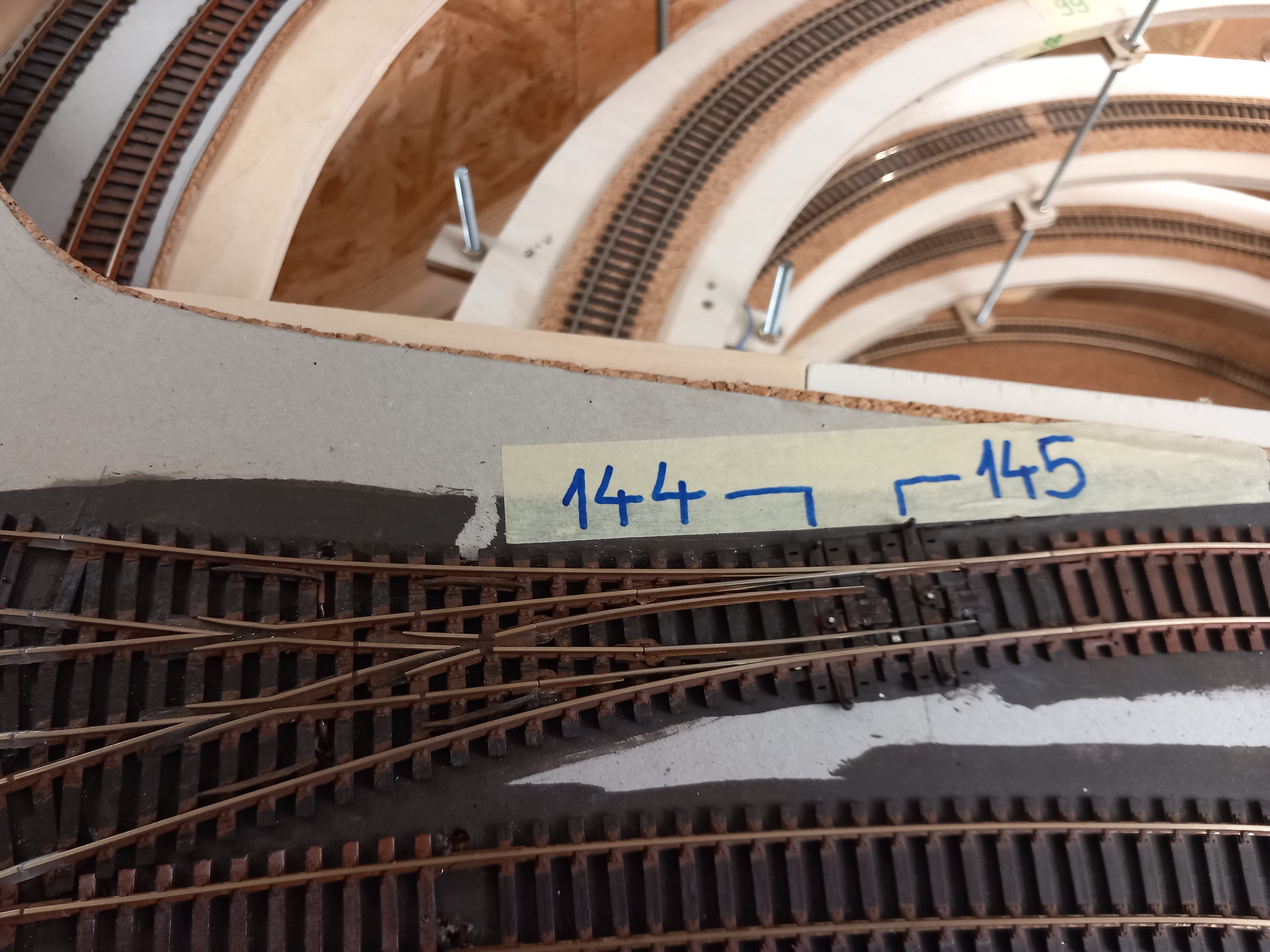

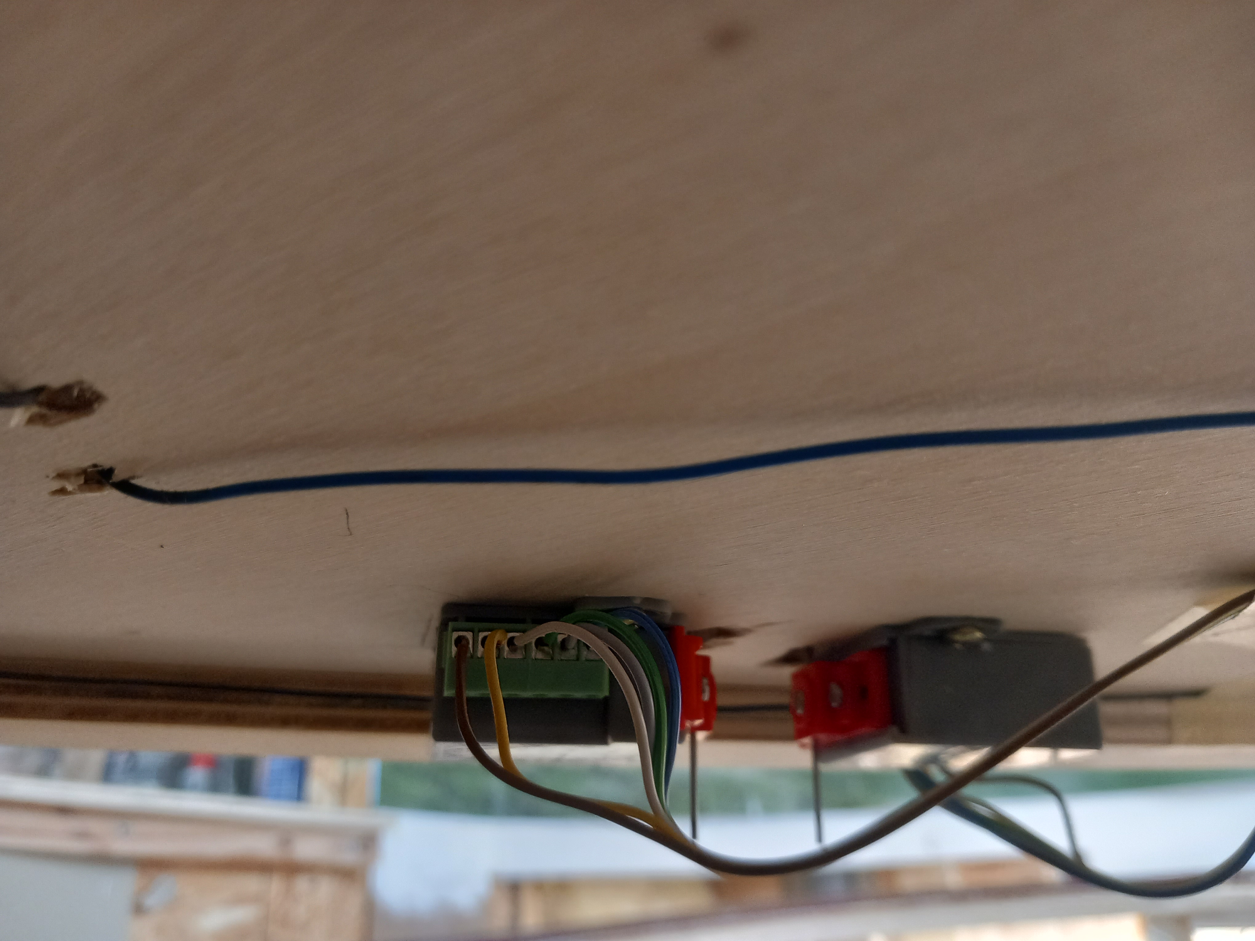

J'ai pu tester aujourd'hui même, hélas, sans succès...après de multiples tentatives, un seul des 3 parcours permet à la loco de circuler...les 2 autres, ça plante!!! :cry:
Je me permets de vous joindre des photos, desfois que vous y verriez des erreurs de câblage flagrantes...
Les fils bleu, gris et vert servent au pilotage des moteurs d'aiguillage
Les fils blanc viennent des coeurs d'aiguillage
Les fils jaune et brun sont les contacts auxiliaires
Les fils rouge et noir viennent du feeder qui alimente la voie (centrale numérique)
