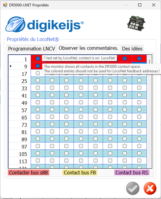

depuis peu je rencontre un problème dans le fonctionnement d'un module DR4088LN.
Notre réseau dispose de deux modules de ce type et si l'un détecte correctement la présence du matériel roulant, l'autre ne détecte rien.
Sa diode verte clignote normalement, mais la diode rouge reste allumée en permanence.
Il n'y a pas de module connecté en S88 sur le réseau et les paramètres de gestion du S88 sont à 0.
De plus, dans la fenêtre DR5000-LNET Propriétés, l'affichage de l'état des voies montre un problème d'indisponibilité des entrées gérées par ce module.
Si je vais dans la gestion du mode S88 et que j'incrémente le nombre de modules 16 entrées ou 8 entrées, les cases de la fenêtre DR5000-LNET Propriétés initialement rouge passent au rose et sont décochées, mais la diode rouge du module DR4088LN reste allumée.
Pour tester, je modifie les adresses gérées par le module. J'ouvre la fenêtre DR5000-Switch Turnouts et monte à 17 l'adresse de la première zone. Je passe le module en mode programmation : la diode verte clignote plus rapidement. Je clique sur le premier bouton de la fenêtre DR5000-Switch Turnouts la diode verte clignote encore plus rapidement.
Je clique sur le dernier bouton de la fenêtre DR5000-Switch Turnouts et la diode verte revient à son clignotement initial.
Sur la fenêtre DR5000-LNET Propriétés, les cases 1 à 16 passent au blanc et sont décochées tandis que les cases 17 à 25 passent au rouge, et la diode rouge du module DR4088LN clignote à haute fréquence.
Ce problème se rencontre aussi bien sur le réseau qu'avec le module DR4088LN relié à la centrale, sans aucune connexion de la centrale ou du module à la voie!

au club on a un problème semblable et en ouvrant le module on a trouvé un composant cramé
et comme c'est digikeij"s c'est bon pour la poubelle :hinhin
