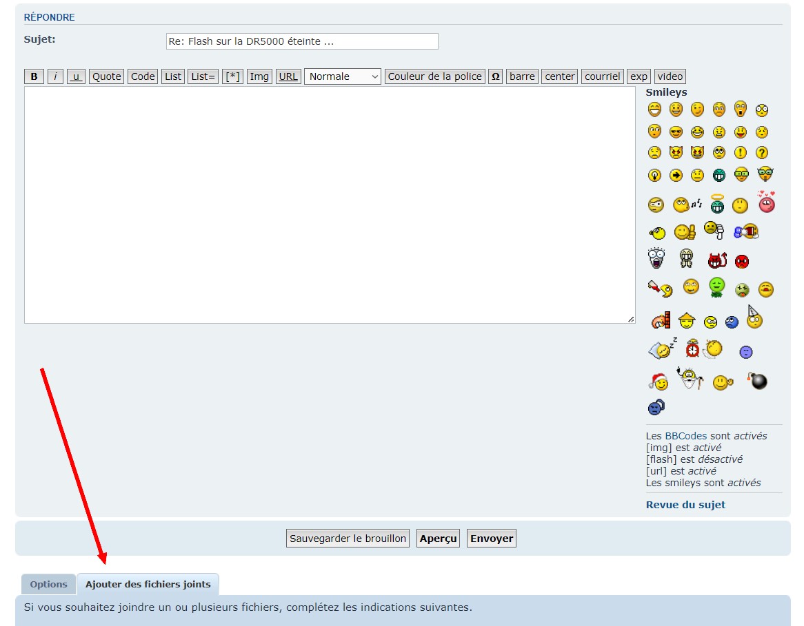

Beaucoup plus simple, cliquer sur "Ajouter des fichiers joints"... :ange:

Ah merci ! je n'avais jamais essayé ça ! :D
