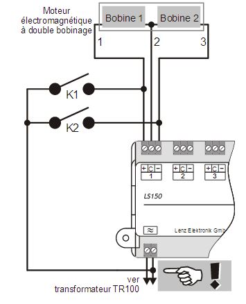

Peux tu te renseigner, auprès de ton fournisseur, sur ce branchement précédemment évoqué :?:
Merci d'avance.
